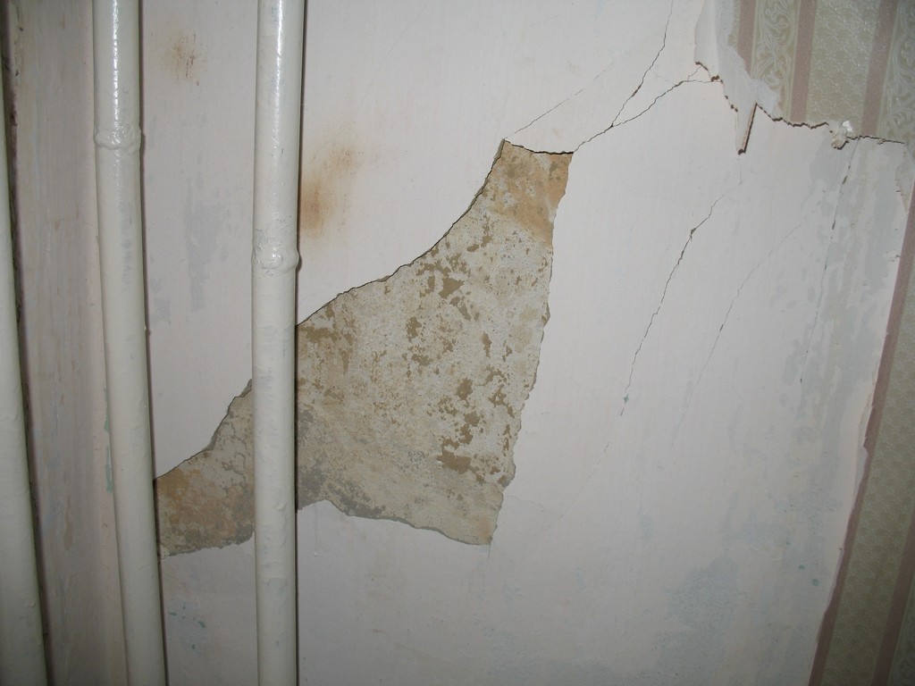

На торцевой стене комнаты, оклеенной обоями, местами вздулась штукатурка (или что там было). Толщина слоя 3 мм. Дом панельный, 40 лет от роду. Общая площадь стены около 10 кв.м, примерно половина отстает. Вопрос в том, как отремонтировать отбитую поверхность для последующей оклейки обоями - штукатурить или достаточно прошпаклевать? Фото прилагается.

отслоилос, так называемое "перетирание" цементной смесью. сбивайте и шпатлюйте.

05.06.2010 в 15:45:50
А перед шпаклеванием - обработать качественной грунтовкой.

05.06.2010 в 19:10:28
JustTreasure написал : А не могли бы вы посоветовать марку грунтовки и шпаклевки?
Если это было обращено ко мне -
Я живу в другом регионе, и не знаю, что у Вас есть в магазинах (Бергауф? Старатели? Волма?). Да это и не особенно важно.
Главное - если стена склонна к отсыреванию, то я бы не советовал использовать "обратимые" шпаклевки, то есть такие, которые от воды превращаются обратно в исходное состояние, кисель. Так что отпадает Ветонит ЛР, КР, и подобные - обычно называются "полимерными". Также не надо шпаклевку на основе ПВА, она тоже раскисает от сырости.
Используйте любую шпаклевку на основе гипса, она выдержит сырость, если она имеется.

08.06.2010 в 16:14:53
Для начала отбить старую шпатлевку, загрунтовать поверхность, зашпатлевать. Выбор грунтовки и шпатлевки зависит от вида основания (цементное или гипсовое).

08.06.2010 в 20:51:19
Alex-YA написал : Выбор грунтовки и шпатлевки зависит от вида основания (цементное или гипсовое).
99,9% грунтовок и шпаклёвок подходят и на цементные, и на гипсовые основания))) Болшей частью, выбор материала зависит от толщины слоя и условий эксплуатации.

15.07.2015 в 23:58:25
undefined написал : На торцевой стене комнаты, оклеенной обоями, местами вздулась штукатурка (или что там было). Толщина слоя 3 мм. Дом панельный, 40 лет от роду. Общая площадь стены около 10 кв.м, примерно половина отстает. Вопрос в том, как отремонтировать отбитую поверхность для последующей оклейки обоями - штукатурить или достаточно прошпаклевать? Фото прилагается.
 По фото видно, что если постучать, то стена из штукатурки осыпется. Советую вам полностью снять штукатурку, где она снимается, а затем заштукатурить по новой. Только пройдитесь перед штукатуркой глубокой грунтовкой с антиплесенью. Можете взять смесь штукатурки "Кнауф ротбанд" или обычную "Кнауф".
