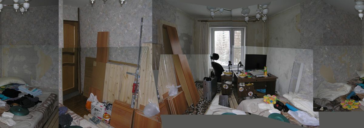

Битва с Хаосом в отдельно взятой комнате или Борьба за жизненное пространство
Цель – отбить жизненное пространство от всепоглощающего Хаоса и освободившееся пространство сделать пригодным для существования.
Цель определяет задачи, которые нужно решать по мере ее достижения.
Ремонт в традиционном понимании этого слова не планировался. В конце работы остались трещины на потолке, неровные стены, выбитые плитки в паркете – т.е. все то, что обычно убирается во время «ремонта».
Зато было реорганизовано хранение личных вещей таким образом, чтобы они не занимали места. Были убраны все декоративные полочки и открытые шкафчики-с-вещами-на-всеобщее-обозрение – типичные предметы, заполняющие наши комнаты и отнимающие площадь. Был изменен дизайн помещения. Результат я бы называл «навеяно японским стилем» - минимализм, прямые формы и свободное пространство.
Диспозиция перед боем:
  • Двухкомнатная квартира в хрущевке. Общая площадь - 44 м.кв., жилая площадь – 30 м.кв., площадь маленькой комнаты (откуда изгонялся Хаос) – 11 м.
  • постоянные обитатели (на начало битвы) – 2 взрослых свыше 30 лет, 1 ребенок – 4 года, 1 ребенок – (минус) 10 дней.
  • переменные обитатели – ребенок 6 лет (часть времени проводит у бабушек).
  • бездарно заполненное (захваченное) мебелью жизненное пространство.
Площадь комнаты:
  • основная часть комнаты прямоугольник примерно (т.к. параллельных стен в комнате нет) 2,65х3,65 м плюс небольшой аппендикс перед дверью.
  • часть площади - отнимает пространство за шторой
  • часть площади - бесполезный коридорчик перед дверью.
Итого из 11 м.кв. номинальных остается где-то 8,5 м.кв. реальных.

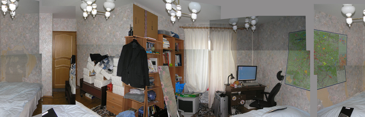

Мебель:
  • письменный стол
  • стул
  • четыре открытых книжных шкафчиков (Дядьковская мебельная фабрика – рекомендую – хорошая бюджетная мебель)
  • тумбочка
  • какой-то комод (не помню, откуда взялся)
  • двуспальная кровать с ортопедическим матрасом (его было жалко выкинуть – 30 тысяч все-таки) (Кстати, если бы не матрац, все бы сложилось иначе – был бы какой-нибудь банальный диван, и не мудрил бы с подъемной кроватью).
Итого остается в комнате проход от двери до стула шириной 0,6-0,7 м.!

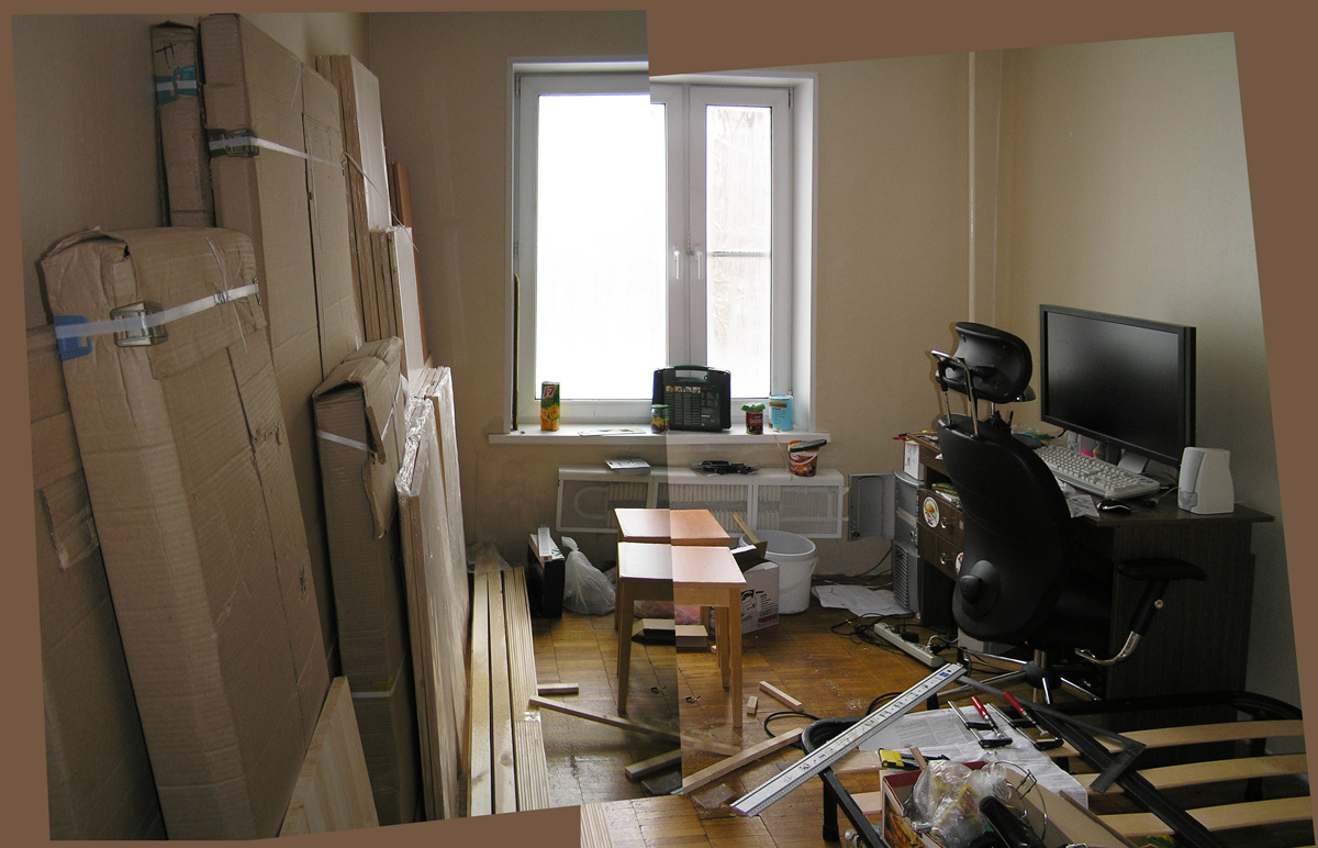

Этап 0: избавляемся от балласта Т.к. в соседней комнате беременная жена с ребенком, и комната примерно такая же по захламленности – выносить в нее что-либо нерационально. К тому же жена против – можно ей и уступить. Единственное что удалось вынести – книги и диски из шкафчиков.
Первым делом выбрасываются образцы матрасов (квадратные параллелепипеды на комоде). Делать детский домик из них и простыней, конечно, весело, но ими можно вполне пожертвовать. Вслед за ними летит и комод. И старый монитор – думал из старых деталей собрать дополнительный компьютер – не сложилось.
Тумбочка пошла бы за комодом, но понравилась жене – перекочевала в большую комнату (так Хаос нас и поглощает).
Шкафчики разбираются и складываются у стены. Закупленные мебельные щиты - тут же. Рейки – на полу вдоль кровати (можно увидеть концы между столом и системным блоком). Ковер с пола тоже был бы выкинут сразу, но его пока невозможно достать.

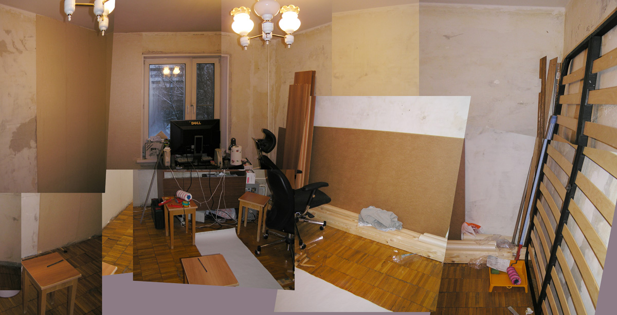

Этап 1: меняем обои Старые обои не мешали. Единственное – в углу, где когда-то стояла детская кроватка, обои со стены удалены маленькими, но трудолюбивыми пальчиками подрастающего поколения – нужно было лишь оформить угол.
Но обои пестрые (почему - стало понятно позже) – не гармонировали с новым дизайном. Поэтому стали удаляться.
Знаете ли вы, что: :confused:
Ободрать обои со стен, не вынося мебель из комнаты – задача нетривиальная и напоминает игру в ханойскую башню:
http://ru.wikipedia.org/wiki/Ханойская_башня
Разобранные шкафчики, мебельные щиты, доски многократно перетаскиваются с одного края комнаты к другому. И все лишь для того, чтобы ободрать старые обои со стен.
Ниже фотография, как стойматериалы перекочевали на кровать. Остальные н-цать перекладок не фотографировал даже.
Рейки на фотографии – оторванные плинтусы У окна – листы ДВП (вроде 3,05х1,22 м) За окном - февраль

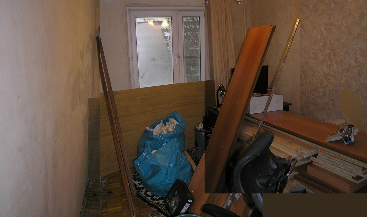

Не надо умничать, когда готовишь клей для обоев – нужно читайть инструкцию. Сказано, сыпать понемногу в воду и размешивать – так и стоит делать. Иначе комки нерастворившегося клея чуть ли не вручную придется отлавливать и протирать, пока не растворятся. И займет это не очень мало времени.
Вешал обои внахлест – видны стыки, но меня результат не смущает. Думал в начале, что обои вешать одному будет невозможно – справился. Сделать это можно, но очень неудобно.
Во время поклейки обоев, несмотря на вопли жены, вынес все-таки вещи наружу, распределив тонким слоем вдоль стен в коридоре.
На замечание, как ходить, отшучивался – «бочкОм». (для тех, кто не в курсе - на 9-м месяце беременности, чтобы ходить «бочком» нужно места больше, чем ходить прямо)

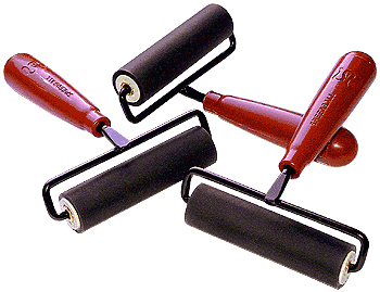

Знаете ли вы, что: :cool:
Существуют специальные резиновые валики для разглаживания обоев.
Я не знал, и как только не изгалялся, разглаживая обои подручными средствами :(

Знаете ли вы, что: :net: Если клеить обои зимой (и соблюдать условие – не открывать окна, чтобы не снижать температуру воздуха), то те 12-15 литров воды, в которых вы растворили в свое время клей, испарятся и сконденсируются на холодном оконном стекле. Откуда стекут на подоконник на радость лежащим там вещам.
Утром следующего дня понял, зачем предыдущие обои были пестрыми – в пятнах рисунка скрывались пятна теней от неровных стен. Сейчас же неровности стен заметны. Меня лично не смущает – сделать гладкие стены не входило в поставленную задачу, но другим советую – если вы не такие непривередливые - выравнивайте стены.
Занес все деревяшки обратно в комнату.
Знаете ли вы, что: :nо:
Дешевые обои не просто выглядят скучно – механические свойства оставляют желать лучшего. Если прикрепить что-то к стене на липкой ленте – отдирается вместе с верхним слоем обоев. Дешевые обои – только под покраску.

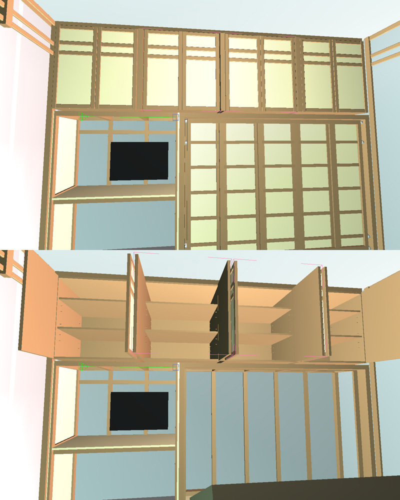

Этап 2: Препродакш и экспериментальный шкафчик
В 3D MAX сделал прототип будущей мебели: это должно было быть что-то вроде стенки разбитой на три относительно независимых блока: стол, кровать, шкафчики.
Продумал проект настолько, насколько хватало знаний и приступил к реализации. В течении всей работы над перепланировкой постоянно вносил изменения в проект.
Например, первоначально стенка предполагалась 40 см шириной (по ширине мебельных щитов). Но потом увеличил до 50 см просто из-за мелочи – системный блок бы уродливо торчал из-под стола.
Т.е. я сразу забил на то, чтобы продумать все до мелочей, и потом точно реализовать по чертежу – все равно не мог предусмотреть всех нюансов, которые возникли бы в работе. Плюс убираемая кровать – постоянно модифицировал ее конструкцию, пытаясь найти наиболее простое, посильное мне в реализации решение. Если бы я занимался проектированием без проб на практике – так бы все в 3D и осталось бы нереализованным.
Поэтому работа была разбита на три этапа: пока делаю шкафчики, думаю над кроватью. Благо места для кровати было больше чем размер матраца – можно было позволить экспериментировать с конструкцией. Пока делаю кровать – думаю над столом.
Ниже скриншот последнего варианта в МАХе.
GoldenGrifon
GoldenGrifon
Регистрация: 01.03.2010
Сообщений: 92
07.06.2010 в 23:43:35
Японский стиль предполагает сдвигаемые двери, а не открывающиеся. Но мне не нравиться идея, когда дверцы постоянно закрывают половину шкафа, куда бы их не сдвинуть. Поэтому дверцы открываются наружу – доступ есть сразу ко всему объему шкафа.
4 одинаковых шкафчика, 8 одинаковых дверей – уныло, если ставить шкафчики просто в ряд. Поэтому шкафчики отделены друг от друга декоративными брусками.
Внутренний размер шкафчика 79,4*76,4*50 см. Т.е. вместимость одного шкафчика - 303 литра. Или всего под потолком может висеть 1212 литров барахла.
Габариты шкафчика диктовались имеющимися на рынке материалами – ширина шкафчика 80 см – 2 дверцы по 40 см мебельный щит. Боковые стенки – 50 см мебельный щит. Чем меньше разрезов, тем меньше косяков наделаю. Толщина щита – 1,8 см. Мебельный щит – сосна сорт Б, т.е. с сучками, а иногда и смоляные карманы попадаются. – по 2 куб.см. смолы.
