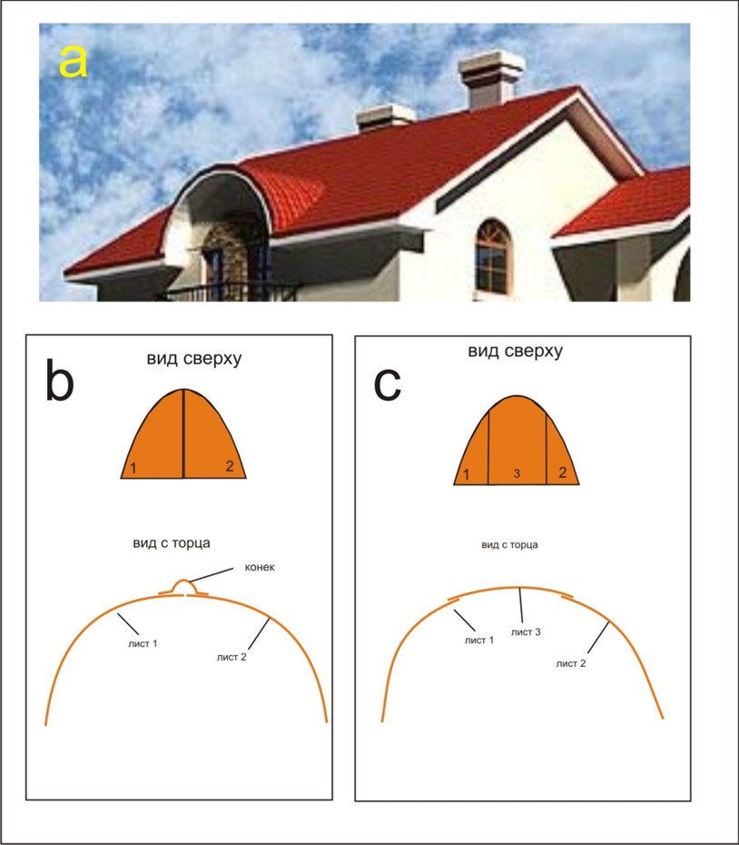

Вот возник вопрос по укладке металочерепицы. У меня такой вот вариант крыши (Рисунок а). Тоесть «голубятник» полукруглый получается. Радиус полукруга 1.5 метра (так задумано,но можно немного + - ). Как в этом случае правильно уложить металочерепицу ? Два варианта укладки показано на рисунках b и c. Какой из них правильный – или не тот и не другой ? Может у кого-то есть опыт как поступать в таком случае. И еще – как делается обрешотка в этом случае ? Может кто знает где есть рисунок такого узла...

2Sharkan А с какого перепугу Вы решили, что МЧ можно гнуть вдоль волны? Попробуйте на досуге :).

Я ничего не решал...я тут совета спрашиваю. Рисунок базовый так сказать - тоесть как должно выглядеть. А уж как и куд гнуть МЧ - это уже пускай спецы подскажут.

2Sharkan МЧ НЕ ГНЕЦЦА! Если хотите такую крышу - либо гибкая черепица, либо фальц. ЗЫ. То, что на вашем рисунке, очень похоже на натуральную черепицу. Но это совсем другая песня...

Вдоль волны - не гнецца. Ну а поперек волны - сколько угодно. Или я не прав ?
Фальц - очень дорогое удовольствие. Касательно гибкой черепицы - я так понимаю Вы подразумеваете битумку ? Ну а натуральную черепицу на такой полукруг как уложить ? Я что-то не совсем понимаю... или натуральная черепица тоже бывает "с прогибом" ?

натуральную крепите как чешую

Не совсем понял - так она будет не плотно ложится одна на другую - будет в стыках зазоры если ложить полукругом. Ведь стандартная длина черепицы в районе 40 см... Или я не правильно понял ?

2Sharkan Ребра на металлочерепице придают жесткость как в продольном, так и в поперечном направлении. Вот попытка согнуть металлочерепицу. Не убеждает :)?

черепицы бывают разные, можно подобрать длину, либо отрезать сколько нужно

Нет, не убеждает. Дело в том что в этом случае ребята пытались накрыть полусферу. А у меня ситуация другая.

Ага, тоесть в этом случае альтернативой битумке может быть также и натуральная черепица. Поскольку касательно металочерепицы тут возникают бурные протесты :)
