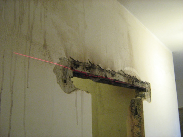

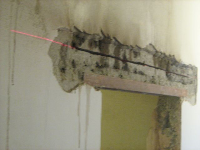

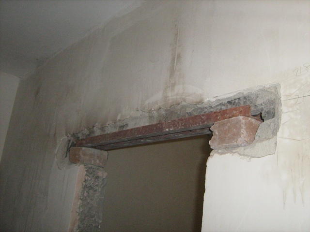

У меня внутренние стены шлакоблочные. Проемы закрыты перемычками из 2-х уголков, соединенных арматурой на сварку по ширине шлакоблока. На фото - "первый блин". Болгарка по лазеру - это перебор, остальные делал перфом (как здесь уже советовал ув. vadim d) Пыли меньше, правда больше шума :( На 3-м фото - "примерка". Потом положил внутрь перемычки "подушку" из штукатурки и поджал снизу кирпичами и клинышками по лазеру (чтобы сразу точно в горизонт). На следующий день кирпичи посадил на раствор. Еще через день - штукатурка, шпатлевка, ... Таким способом поднял все проемы (спасибо строителям!!! :mad: ). Проем в зал (120 см) для страховки стянул 4-я шпильками на уголки с 2-х сторон. Но это в моем случае было лишним - блоки висели хорошо. Правда перфом бил нежно ;)
