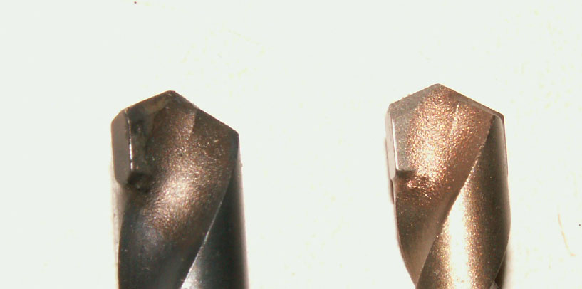

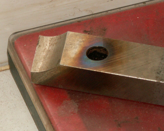

Я реально пользовался сверлами Artu и могу сказать, что они без проблем просверлят рельс. Чтобы не быть голословным, вот снимок восьмерки после сверления насквозь двух каленых резцов из углеродистой стали 12х20мм. Рядом для сравнения новенькая шестерка. Кроме потемнения покрытия никаких изменений. Темные пятна на наконечнике это налпишая окалина. Фотки резцов выложу завтра, как только их найду. Сам процесс сверления выглядит так - сначала сверло долго тупо скребут (:) Ну как тут не вспомнить Вуглускра) по поверхности, нагревая металл, потом из под него начинает лезть вишнево-красная стружка и оно быстро углубляется в деталь. При этом я вместо рекомендуемых 4-5 тыс оборотов сверлил на 2,5 тыс. (станок просто больше не дает). ЗЫ: это не реклама, просто совет
25.05.2006 в 17:28:07
Вот, нашел резец
