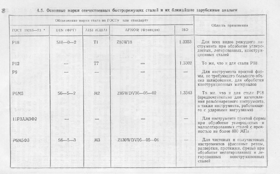

ac_52 написал : Короче, вот замеры :) Сверлил акм. шуруповертом (полный заряд) уголок из Ст3 толщиной 7 мм. Диаметр сверел 4 мм, нажим примерно одинаковый, обороты полные - тупо в лоб. 1) Ruko кобальтовое 229 серия - 33 сек. 2) Ruko с напылением нитрида титана - 27 сек. 3) Арту с твердосплавной вставкой - 1 мин 13 сек.
Интересно. Вообще-то HSS-Co всегда было тверже HSS-TIN, у него другие заморочки.
А что это за сверло по металлу со вставкой? М.б. это универсальное (псевдо), отсюда и результат. Трудно оптимизировать углы для стали и бетона одновременно. Да и железо у сверел по бетону и стали разные.

Cool Ничего интересного :). Слишком маленькая разница в секундах, которую я легко списываю на не то давление. По-моему, на титане у меня чуть получше со стружкой было. А какие заморочки у TIN? В каталоге все расплывчато однородно прописано. С твердосплавной это АРТУ для высоких оборотов и отпуска закаленной стали. А здесь это не потребовалось :)
28.06.2006 в 17:49:52
ac_52 У TIN заморочек особых нет но на взгляд многих (в частности производителей бит) и эффект в основном оптический. HSS-TIN - это HSS-G, окунутое в нитрид титана для укрепления поверхности. В Европе это делают на заводе Philips - удовольствие не очень дешевое плюс транспорт, поэтому и дерут за него больше, чем за HSS-G. При этом сами не очень верят в большой положительный эффект, но клиент всегда прав. За счет сплава с 5%кобальта у HSS-Co действительно повышается прочность, но при этом падает прочность на изгиб. Раньше попадались и 7-8% - они вообще ломались как спички.

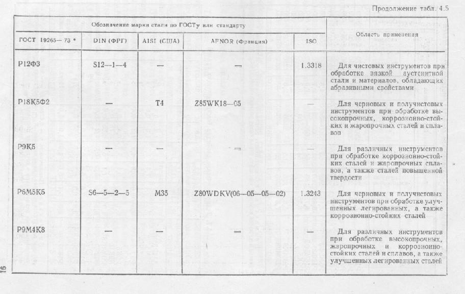

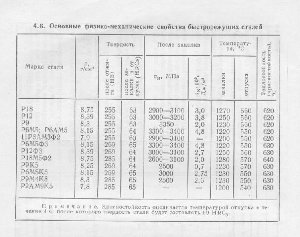

bulkin написал : вроде кобальт добавляют для термостойкости, а не для прочности.
Не совсем. Сама HSS /быстрорежущая сталь/ уже имеет добавки, в частности вольфрам, а также ванадий и молибден, которые в основном и определяют ее термостойкость. Дополнительное введение в HSS кобальта повышает прочность и сглаживает некоторые побочные отрицательные эффекты, связанные с наличием в сплаве хрома.

это не противоречит моему утверждению: видим, как только в марке стали появляется К (кобальт), то в описании области применения появляется слово "жаропрочный".

2 Alex_dr: Это откуда такие замечательные таблички? Из Анурьева? Можно выходные данные попросить - поищу у себя в библиотеке.
