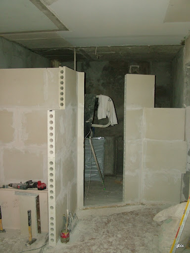

gbaranov
gbaranov
Регистрация: 15.07.2007
Пенза
Сообщений: 197
17.06.2010 в 01:45:07
точно такое-же строительство...
http://lh4.ggpht.com/_1oDx7QNp_TI/SirgnpcrE7I/AAAAAAAAFBM/FYZbHAUbLG4/s512/DSCF1962.jpg
