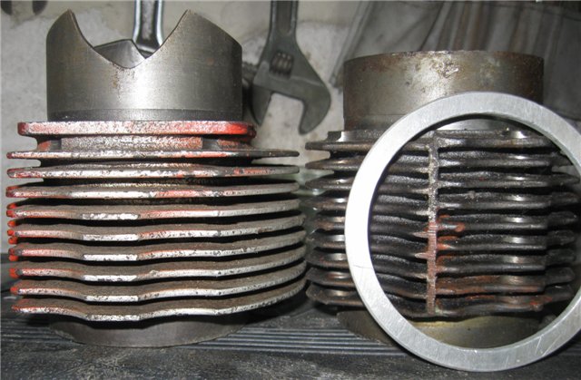

Жаль что от зо - ки не подходит. Но есть вопрос №2. Взаимозаменяемы ли цидиндры от УД-1, УД-15, УД-2 и УД-25?

Sergeygut Нет конечно.Они просто разные.А насчет 30 ки,я бы выточил колечко (точнее шайбу) и попробовал бы Затраты и денежные и трудовые не очень большие,проверить можно.

Sergeygut написал : Жаль что от зо - ки не подходит. Но есть вопрос №2. Взаимозаменяемы ли цидиндры от УД-1, УД-15, УД-2 и УД-25?
От 30 подходит. Я в этом году такой себе поставил
И нормально работает. Правда колцо толще на 1 мм сделали.

IgorN123 написал : Правда колцо толще на 1 мм сделали.
А что значит кольцо толще сделали.Толще чего там вроде нет никаких колец штатно? И еще, из чего делали?Материал какой?

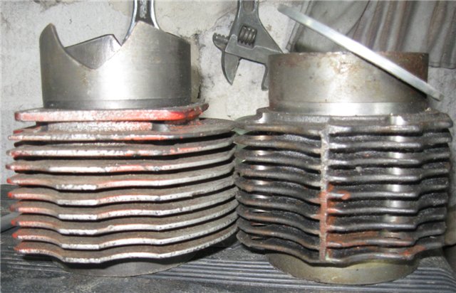

Виталий С написал : Нет, не подходит. Цилиндр короче - у запора объём меньше.
Ложь и провокация :) Как раз-таки от 30-ки и стоит поршневая в УД-15. Отличается только оребрением цилиндра - на УД-15 больше площадь ребер.

vikdocent написал : Ложь и провокация
Нет конечно и не ложь и не провокация.Размеры да.Но бес кольца не пойдет, поршень вылазит выше гильзы мм на 3.С кольцом да.Но длина юбки гильзы меньше,тоже могут быть проблемы.Но поставить можно.Собственно выше пост об этом и есть.Гильзы лежат в гараже.Да и на фото из поста это тоже видно.А то что 72 мм диаметр с этим не поспоришь.

Pavel003 написал : Сообщение от IgorN123
Кольцо из аллюминия. А толще- просто на заводе сделали 4 мм (а нужно было 3 мм).

IgorN123 Спасибо хорошая информация,я все время присматривался к этому решению.Теперь есть опыт.
