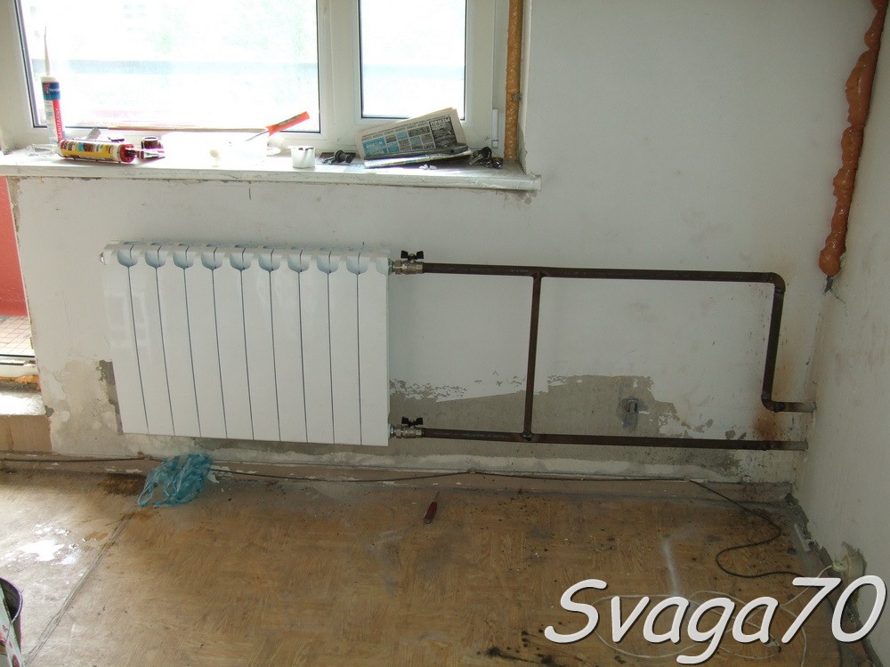

Осенью меняли три радиатора. Раньше были конвекторные батареи (расстояние между трубами было 20 см), поставили биметалл (соответственно расстояние - 50 см.)- понадобилась сварка. Слесаря из РЭУ неофициально, без документов, делали сварку и навернули шаровые - за 3 радиатора 8 т.руб. Потом другой мастер (кстати по рекомендации) навешивал радиаторы - по 1,2 т. руб. за радиатор. Все материалы были наши. Теперь очень жалею, что делали без документов. Один радиатор не нагревается. Те кто делали - говорят брак радиатора. В магазине валят на тех, кто ставил. А по гарантии радиаторы можно сдать, если есть документы на установку. Выводы для радиаторов сварили и байпасом немного перетянули, получилось не точно 50 см. Пришлось полипропиленом к батарее делать. В общем надо ВСЕ переделывать. Теперь только с документами, чтобы лицензия была у организации и пр. Только денег уже не вернешь, опять платить надо. Да и на самом деле, тьфу-тьфу, какая авария - не хочется отвечать за затопленные этажи ниже. Где потом этого мастера по рекомендации искать?

зря вы так судите и не судимы будете может у вас так там принято, ни кто не виноват что вы нашли всех по отдельности один варил другой навешивал вот и получилось не пойми чего PS: для сведения навешивается сначала радиатор потом только к нему подгоняются трубы а не наоборот как вам делали
