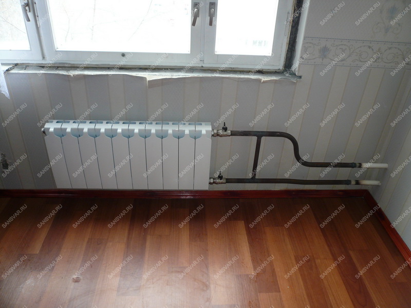

ty-lev написал : Краны же на сварке не поставиш, почему бы тогда не сделать всё на резьбе?
почему есть вварные краны. "чёрные"резьбы это не надёжно(сгонные)

Greshnov написал : почему есть вварные краны. "чёрные"резьбы это не надёжно(сгоные)
Нет не согласен. Сварку то же можно сделать не качественно и устранить брак будет сложнее. А к радиатору, собранному на резьбе, кран всё ровно не привариш, это же не конвектор.

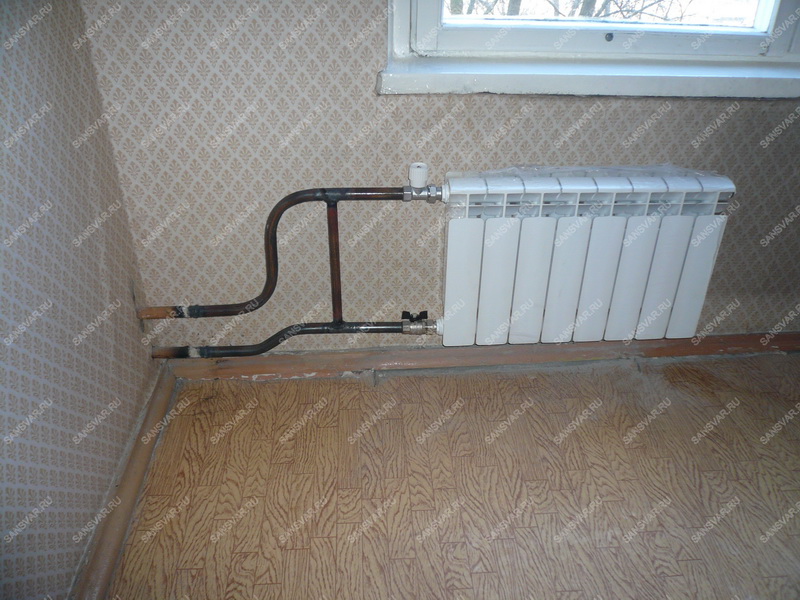

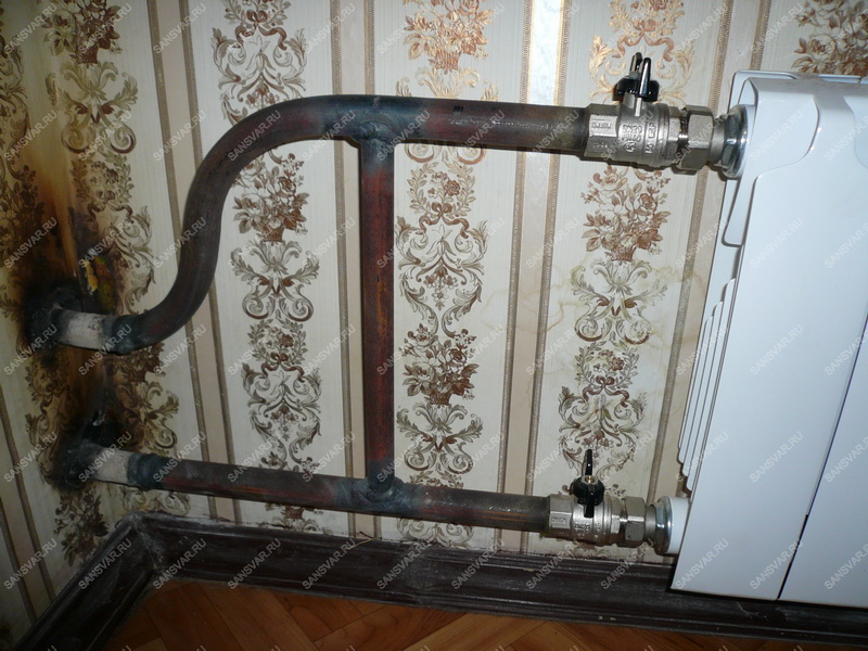

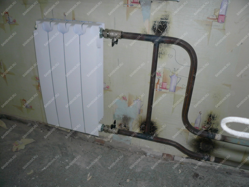

Слабое место в резьбовых соединение не сама резьба, а монтажный сгон. В 90 процентах известных случаях, протечки и аварийные ситуации приходятся именно на них.
Сварка позволяет исключить слабое звено (сгонное соединение), а во многих новостройках обслуживающая организация вообще на резьбах запрещает монтировать батареи и стояки переделывать….только на сварке!!!

примеры того как выглядит аварийный сгон…его слабое место и как показывает практика, довольно частый случай!
