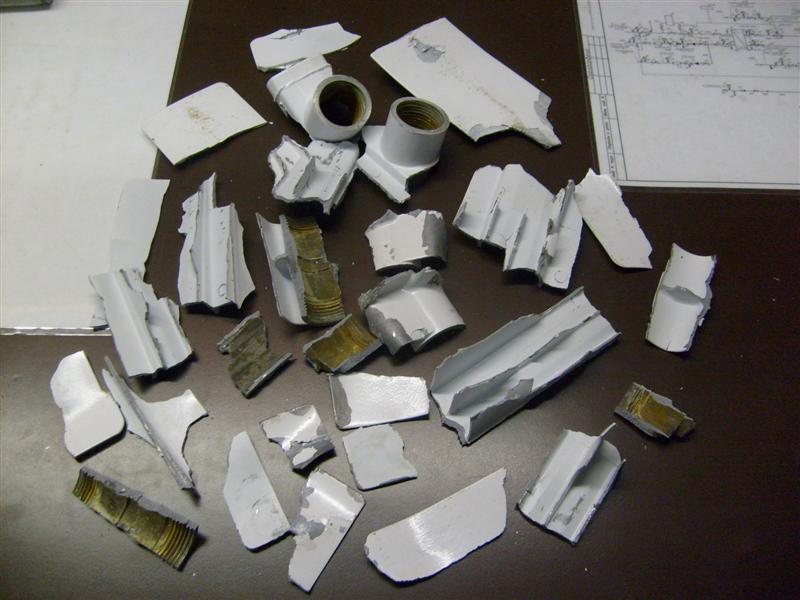

SCB написал : Алюминию на центральном отоплении отказать.
потому что...см.здесь

Остановился на полностью биметаллических радиаторах Alurad Brixis. Спасибо за помощь.

И правильно. Авиаторы говорят: Алюминий не ржавеет, он просто разваливается.

SCB написал : И правильно. Авиаторы говорят: Алюминий не ржавеет, он просто разваливается. Успехов в ремонте.
Спасибо, успехи теперь точно будут. =)
BV написал : А подробно можно....
Важно помнить: если вам понравились алюминиевые радиаторы — попробуйте узнать показатель кислотности воды (уровень pH )в системе отопления. Для алюминиевых радиаторов отопления он не должен превышать pН = 8. Самостоятельно это можно сделать, приобретя тест на pH для аквариумов в ближайшем зоомагазине. (Обычно уровень pH превышает это значение, поэтому для систем центрального отопления г. Москвы мы рекомендуем биметаллические радиаторы отопления или чугунные радиаторы).
Тест для аквариумов не покупал, но картинка, которую добавил Tehnik-san - хорошо отражает результат неправильного подбора радиатора под уровень pH

Действительно алюминиевые радиаторы требовательны к хим. составу теплоносителя особенно к pH. Оптимально pH 7-8. В центральной системе отопления удерживать pH в пределах 7-8 нереально. Установив алюминиевый радиатор в центральную систему отопления вы автоматически становитесь участником игры "РУССКАЯ РУЛЕТКА". Выбор однозначен - чугун или полный биметалл. На рынке масса "полубиметаллических" радиаторов, это когда из стали выполнен только вертикальный коллектор для прохода теплоносителя, а горизонтальные остались алюминиевые. Данная технология "полубиметаллов" направлена только на эканомию, о надежности не может быть и речи.Будьте внимательны. Пользуйтесь магнитиком.

Palastrov написал : На рынке масса "полубиметаллических" радиаторов, это когда из стали выполнен только вертикальный коллектор для прохода теплоносителя, а горизонтальные остались алюминиевые. Данная технология "полубиметаллов" направлена только на эканомию, о надежности не может быть и речи
Экономии чего? черного металла? Я бы сказал наоборот, в цельно биметаллических радиаторов…. экономия алюминия :)

Цель технологии биметалла оградить алюминиевый корпус секции от воздействия агрессивного теплоносителя. В полубиметаллическом радиаторе защищен только вертикальный канал. Горизонтальные коллектора остаются алюминиевые. Раз есть контакт теплоносителя с алюминиевыми горизонтальными коллекторами, следовательно на данный тип радиатора должны распостранятся требования, как и к алюминиевому радиатору отопления. pH 7-8. См.фото.
