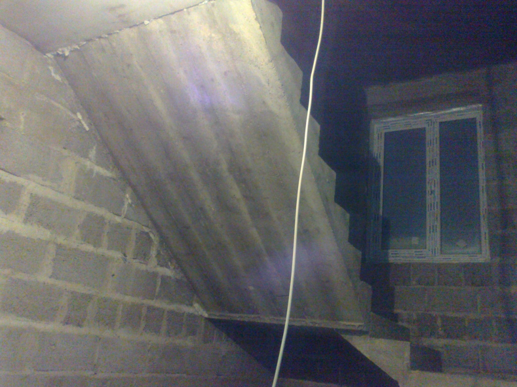

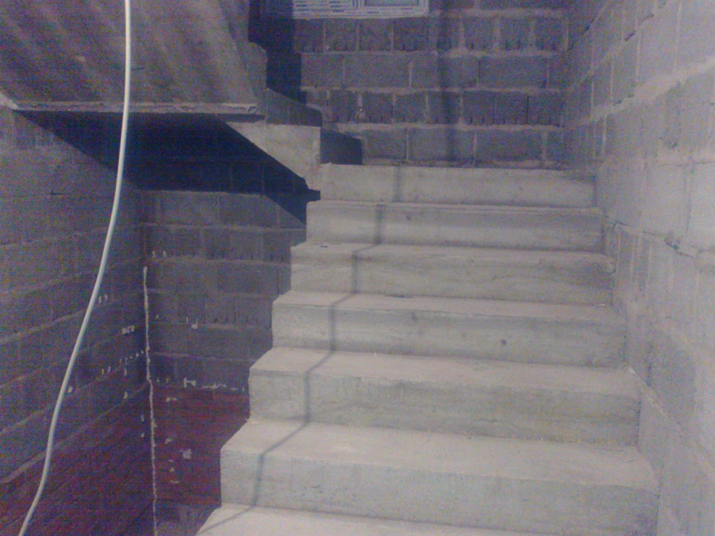

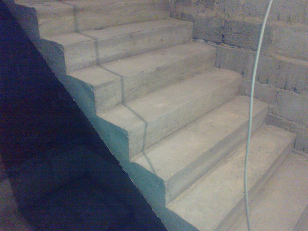

Сегодня радостный день. Сняли опалубку с лестницы. Хорошо получилось. Фотографировал на телефон. Потом сделаю снимки получше. Ребята приехали, сняли опалубку. все даже подмели. Приятно иметь с такими дело. Лестница получилась комфортная. Размеры ступени "в бетоне" (с подступенком будет шире на 40 мм) - 165мм высота и 250мм ширина...ширина марша ...точно не помню..в районе 110 см

Лестница визуально выглядит неплохо
Ildar13 написал : Размеры ступени "в бетоне" (с подступенком будет шире на 40 мм) - 165мм высота и 250мм ширина
250мм конечно маловато, Шаг проступи 250 и шире не будет никак. а ступень если будешь ставить дерево, то конечно надо шире - 300мм стандартный размер.

Ildar13 написал : 165мм высота и 250мм ширина.
  • нормально, но "золотые" 45 см в сумме немного не дотянул :-), хотя визуально на фото кажутся почти ровными ступень и подступенник(((( Вообще расчет идет обычно= 2 m + sz = 60 - 64 см (зависит от высоты человека) (в среднем 62 см), где m — высота ступени (подступенок) в см, а sz — ширина ступени (проступь) в см. 33+25 = 58, но если будет 30 (клюв 50 мм) - то 33+30=63 -отлично!!!
Samar
Samar
Регистрация: 25.10.2008
Самара
Сообщений: 4803
24.01.2013 в 22:03:32
Lok написал : нормально
ошибаетесь, согласно этим формулам простой смысл- на каждый см высоты соответствует 2 см ширины ступени. Соответственно наиболее точные значения пары высоты/ширины: Высота Ширина h / b 15,0 /33,0 15,5 / 32,0 16,0 / 31,0 16,5 / 30,0 17,0 / 29,0 17,5 / 28,0 17,8 / 27,5 18,0 / 27,0 18,5 / 26,0 19,0 / 25,0 причем "клюв" не считается никак, т.к. присутствует на всех ступенях Конечно свес или "клюв" облегчит подьем, но вот при спуске по лестнице рабочая ширина ступени останется 250.

Да, основная "работа" ширины ступени - именно на спуск. При подъеме, лично у меня, вообще захватывается сантиметров 10 ).
С радостью бы сделал шире, но при данной конструкции не позволяет проем. А "лучевые" ступеньки на площадке мы не захотели.
Будут перила. Да и длина маршей не такие большие. Думаю, все будет хорошо.
Меня очень волновала эта лестница. Теперь я доволен.

Samar написал : ошибаетесь,
согласен, на спуск-то я не обратил внимание, нога назад под клюв не пойдет :-)

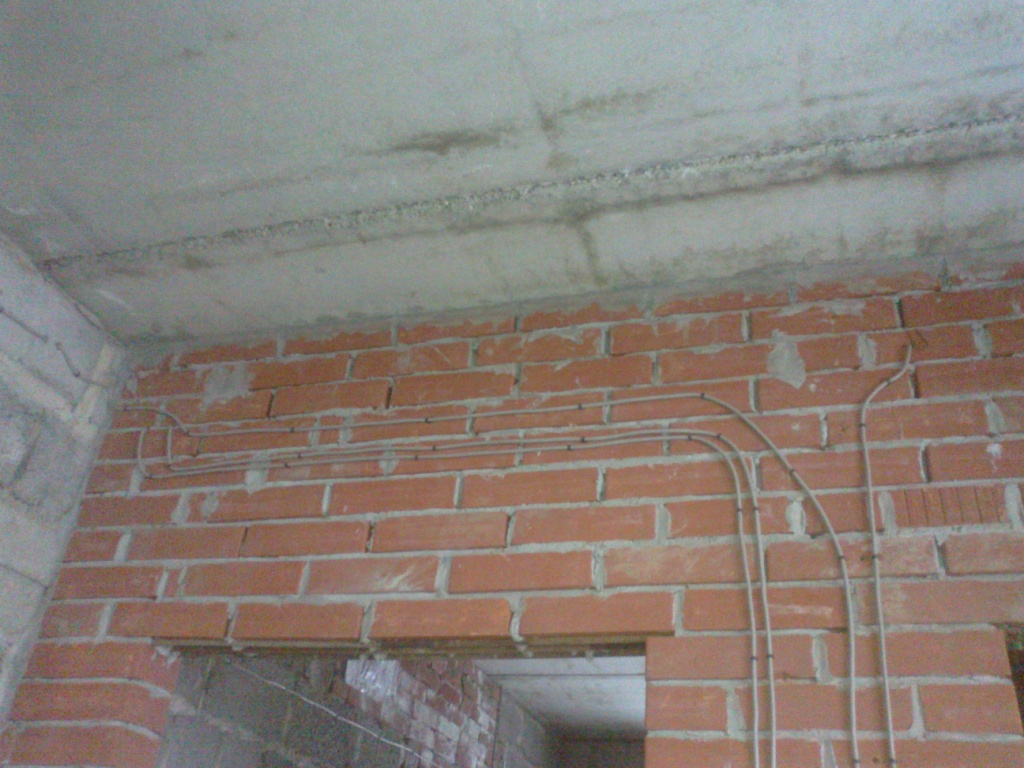

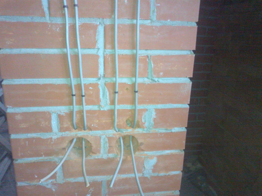

Продолжается тяжелый труд - электрофикация ) лампочки Ильича сверкают на 1 и 2 этажах. Приступил к подвалу было...появилась мыслишка и снова на первый - устанавливать проходной переключатель. Задумки на бумаге - это одно...а когда ходишь по Дому и включаешЬ- выключаешЬ - тут другое)
п.с. а перфоратор мне починили..700 руб ЯКОРЬ и 200 руб за работу. Причина - вытекшее масло из редуктора, вследствии чего забились вентканалы...и...перегрев!
