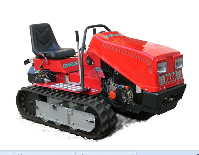

Вылявилось слабое место разблокираторов:при окончании осених работ вывернуло и сорвало пальцы сцепления.Надо будет укрепить этот узел.
Перемычки-натяжители оказались слабыми,растянулись большое натяжение между гусеницами привело к этому.Буду переделать как на оргинале, жёсткую перемычку с упорой.
И еще звёздочки-катки лучше заменить на круглые катки ибо при похоте когда гусеницы наклоняються то край цепи терёться в края звёздочных зубцов.

Переделал запланированое: Жёсткая перемычка с упорой.Упора имеет фиксатор, рычаг которого на руле. Фиксатор можно поставить в нейтральном положении тогда мотоблок упрёться в передней и задней части ползуна.

Продолжение: Круглые катки вместо звёздочьных
Закрыл бокы гусениц чтоб земля непоподала внутрь
