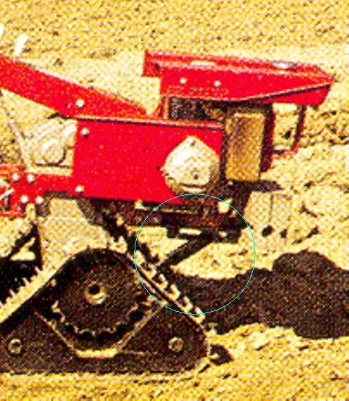

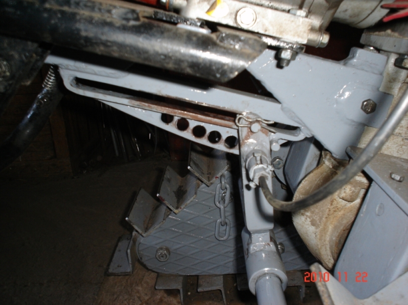

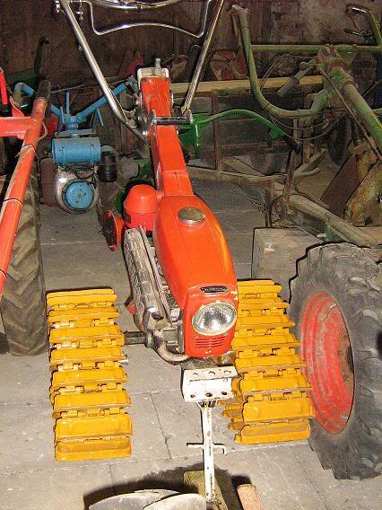

Djuse написал : Сообщение от Alvis вылезают кое-какие недостатки. Поделитесь?

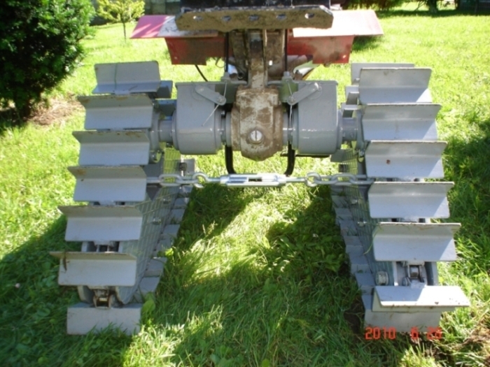

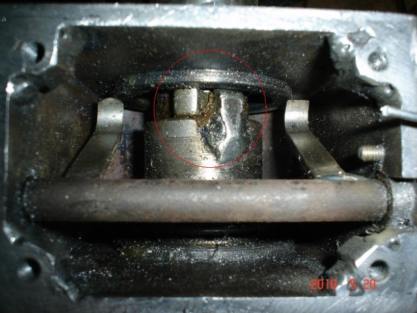

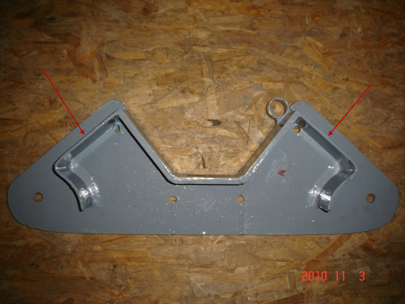

Вылявилось слабое место разблокираторов:при окончании осених работ вывернуло и сорвало пальцы сцепления.Надо будет укрепить этот узел.
Перемычки-натяжители оказались слабыми,растянулись большое натяжение между гусеницами привело к этому.Буду переделать как на оргинале, жёсткую перемычку с упорой.
И еще звёздочки-катки лучше заменить на круглые катки ибо при похоте когда гусеницы наклоняються то край цепи терёться в края звёздочных зубцов.

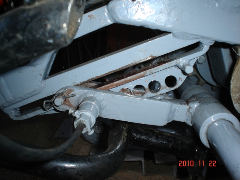

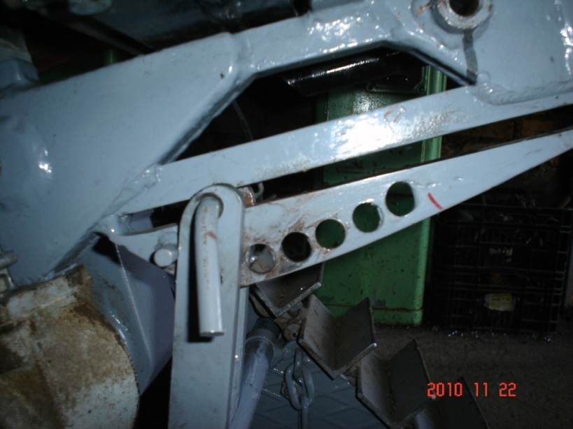

Alvis написал : Сообщение от Djuse

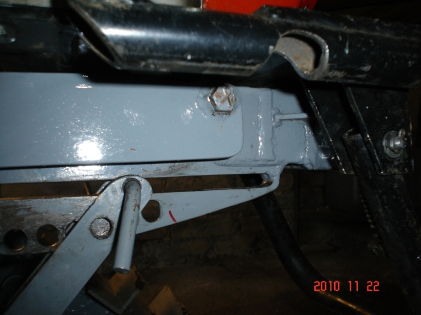

Alvis написал : Перемычки-натяжители оказались слабыми,растянулись большое натяжение между гусеницами привело к этому.Буду переделать как на оргинале, жёсткую перемычку с упорой.

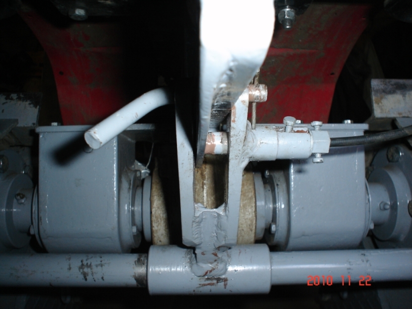

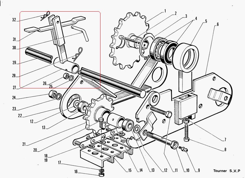

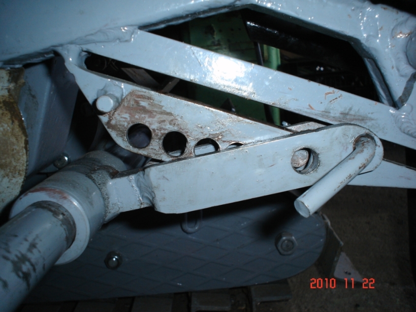

Переделал запланированое: Жёсткая перемычка с упорой.Упора имеет фиксатор, рычаг которого на руле. Фиксатор можно поставить в нейтральном положении тогда мотоблок упрёться в передней и задней части ползуна.

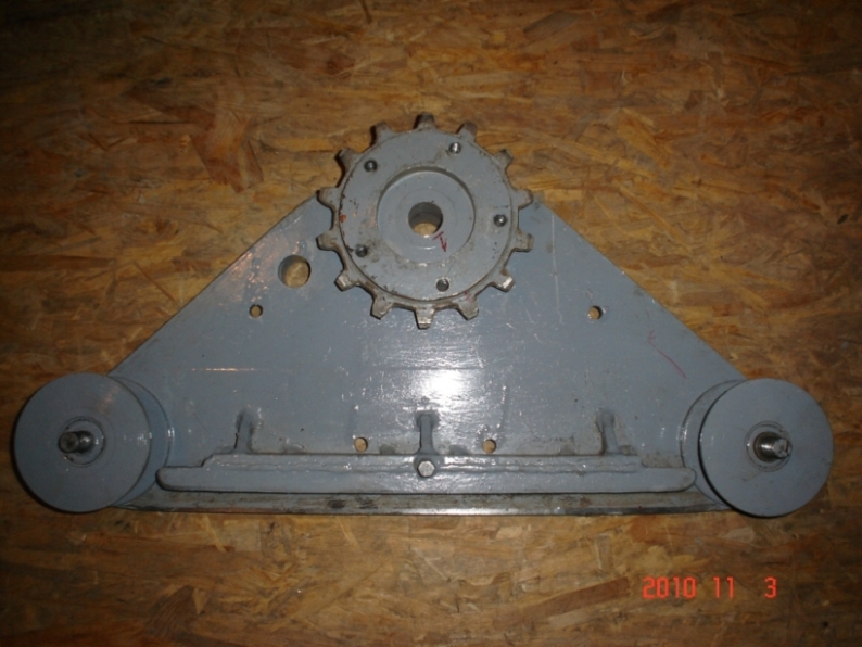

Продолжение: Круглые катки вместо звёздочьных
Закрыл бокы гусениц чтоб земля непоподала внутрь

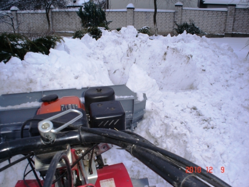

Уборка снега с гусеничным мотоблоком и переделаным в полусверический,снежным отвалом:

Alvis Во трахтор, снега не чувствует даже. К нему б седушку на 2х колесиках :)

umnyi написал : Alvis Во трахтор, снега не чувствует даже. К нему б седушку на 2х колесиках
Теперь точьно можно назвать одноосным трактором и снег легко поддаёться :) вот какие горки снега сталкивает
А седушка тоже тащил бы но пространство нужно по больше.

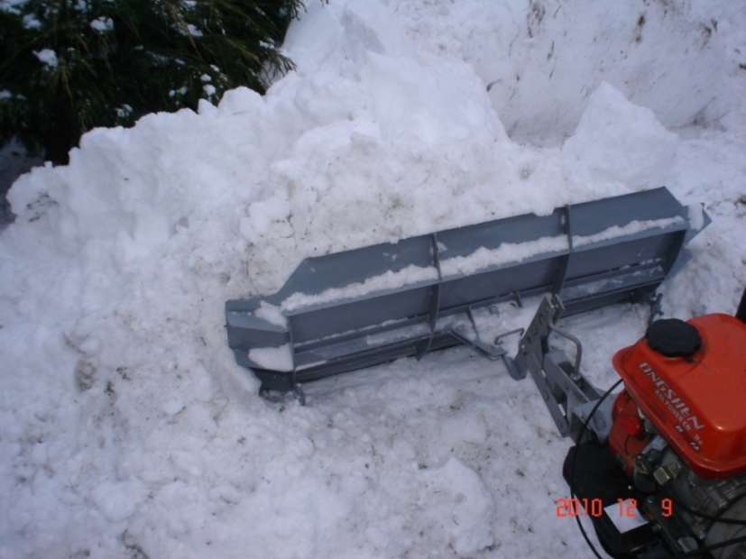

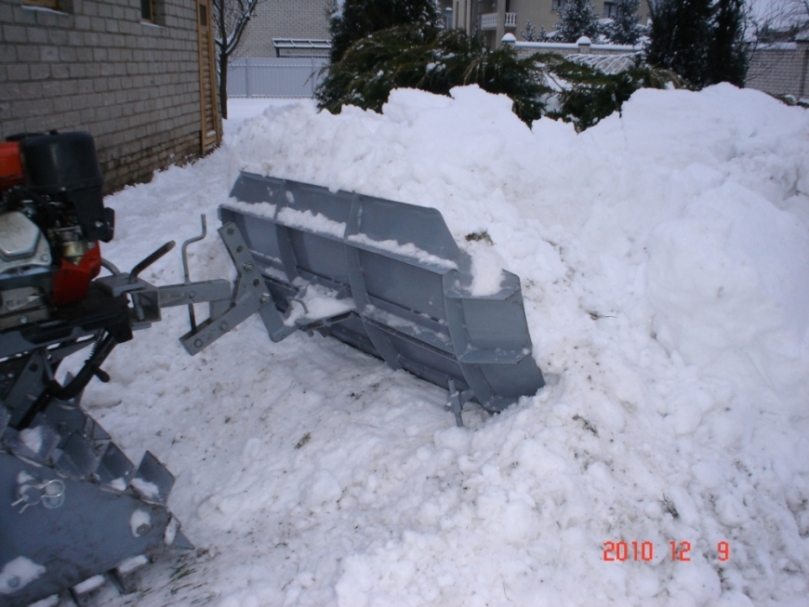

Alvis А Вы совсем отказались от свала набок? Крылышки по обеим сторонам затруднят это. Видимо пихаете все в одну кучу.

2Alvis отвал тоже самодельный? Красиво сделано!

umnyi написал : Alvis А Вы совсем отказались от свала набок? Крылышки по обеим сторонам затруднят это. Видимо пихаете все в одну кучу.
Канечно нет,крылышки приварены под углом 25гр и когда отвал поворачиваю на 25гр то крылышки станут ровно и снег легко соскальзывает в сторону http://www.mastercity.ru/showthread.php?t=49984&p=2131644&viewfull=1#post2131644

QJUNIOR написал : 2Alvis отвал тоже самодельный? Красиво сделано!
Самодельный.Спасибо!
