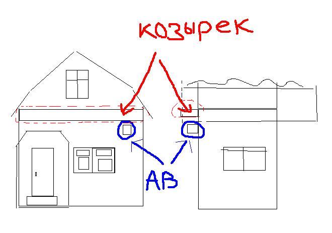

Чтобы не создавать новую тему решил написать здесь. Предыстория: Изначально пока строилась дача электричество было подведено к вагону (два одиночных AL провода). На улице висит черный автомат в коробке, а счетчик уже внутри вагона. После постройки дома туда кинули провод (воздушкой) а на конце розетка, а по дому все временно раскидали на удлинителях(сразу согласен тихий ужас). Вот пришло время, появились деньги и пришла пора поменял(делать) стационарную проводку в доме. Внутри дома я все развел, теперь хоть смотреть можно.
Сейчас в доме, в предбаннике, красуется новенький щиток. Теперь пришла пора звать электрика чтобы протянуть новенький СИП к дому. От линии ВЛ кинуть СИП до стены дома, там двух полюсный автомат, а от него медью по стене дома, сквозь стену в предбанник и на счетчик. Изначально: 1) в качестве автомата на стене рассматривался вот такой тип (АП50Б 2МТ)
без короба, без всегоЮ будет висеть просто под "козырьком" После прогулке по садоводству увидел вариант 2)
АВ двухполюсный в пластиковом боксе с герметичным вводом и выводом
Вот и думаю:
  • как лучше п.1 или п.2 ???
  • как себя поведет автомат из п.2 на улице зимой (зимой там никто не живет, сезон май- конец октября) Прошу совета

arbuzzzzz написал : без короба, без всегоЮ будет висеть просто под "козырьком"
Он же "в гриме" http://www.electro-mpo.ru/card4462.html
Я бы предпочёл в стальном - велика разница под свесом кровли? Или пластиковый внутри стального - стена-то деревянная, наверное?

ВТБ! написал : Или пластиковый внутри стального - стена-то деревянная, наверное?
Да, конечно, стена деревянный брус, обшит вагонкой! (в строительстве не очень силен)
ВТБ! написал : Я бы предпочёл в стальном - велика разница под свесом кровли?
Если честно, то не совсем кровля! Вот набросал, типа выступающего ( где-то на 40см(может и по больше)) порожка между этажами.
ТО есть вариант 2 предпочтительнее чем 1. По Вашему ( ВТБ!) мнению.

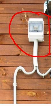

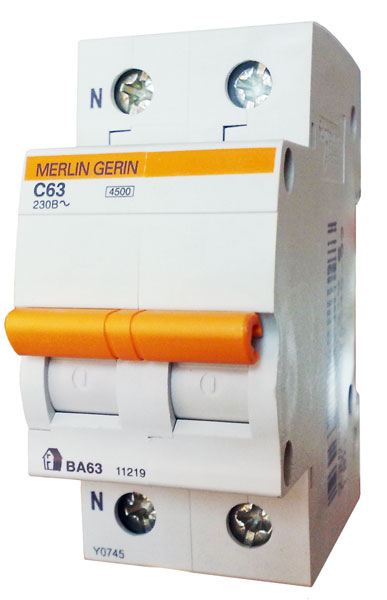

Мы правильно друг друга поняли: Вот такой тип АВ (не смотреть на маркировку и номинал) Вот в такой тип коробочки П.с. и все это дело МОЖНО или НУЖНО во что нибудь железное?! А если бокс не горючий?!
Предпочтительнее чем просто такой

arbuzzzzz написал : все это дело МОЖНО или НУЖНО во что нибудь железное?
Можно. Какая-никакая противопожарная и антивандальная защита.
Вот такой тип АВ
Да, модульный. Совсем в идеале туда же ещё и селективное УЗО.

ВТБ! написал : Вот такой тип АВ Да, модульный.
А они нормально живут на улице круглый год??? Может есть опыт эксплуатации???
А чем черный АП50,,,, хуже? Заранее Спасибо, и за все выше изложенное

arbuzzzzz написал : А они нормально живут на улице круглый год??? Может есть опыт эксплуатации???
Нормально, в металлической коробочке и при -50*С. Есть. Лишь бы вода на них не лилась.
arbuzzzzz написал : А чем черный АП50,,,, хуже?
Влаги не любит, "требуха" ржавеет у него.
arbuzzzzz написал : Предпочтительнее чем просто такой
Вариант от ВТБ! - лучший. Но, нужно обратить внимание не уплотнение вводов и силикагель внутри корпуса- не будет лишним.
