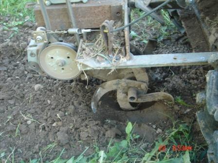

первый опыт неудачен, крот поставленный задом наперед фрезерует плохо и при том разбрасывает на стороны, вывод - фреза крота в противоход не годятся, в отличии от фрез техаса. Фото будут позже.

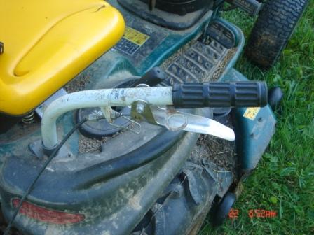

11.07.2012 в 00:20:15

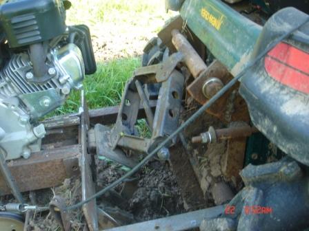

С фото предыдущего варианта вышла незадача т.к. пришлось срочно переделывать. время поджимало и по этой причине для начала использовал классическую компановку Крота, но есть желание и потребность поставить ногу вертикально и сделать таки вторую опору для фрез.
Alvis написал : Бело,ножы фрезы крота изогните по форме техсацовских
это по моему не реально, они же (родные) саблевидные

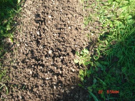

28.08.2012 в 23:15:43

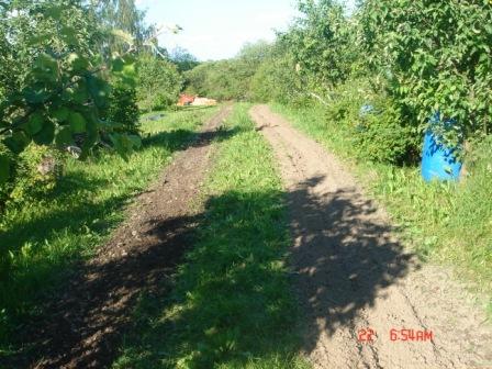

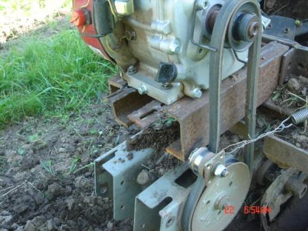

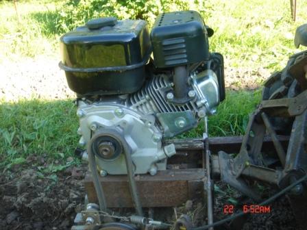

Вот пока что получилось - сроки поджимали, но от вышеупомянутых идей не отказываемся

29.08.2012 в 23:43:08
А вот кто подскажет - где взять и скока стоит

09.09.2012 в 22:16:33
Бело написал : Вот пока что получилось
Добавка

28.09.2012 в 18:26:49

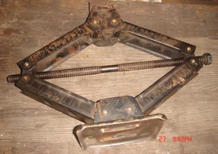

А в итоге полный облом, домкрат заклинило наглухо и даже н понял еще где, похоже на растяжение он, домкрат работать не может, хотя ресурса трапецеидального домкрата хватило чтоб профрезеровать почти все что хотел и засеять сидератами, надо к сл. сезону мостырить другую конструкцию. Тем не менее "лучше плохо ехать, чем хорошо идти"
