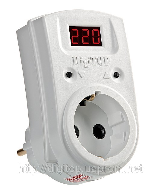

Если Вы о режиме транзит, то нет, работал через стаб в режиме стабилизации... куда жена смотрла не знаю, а то у меня есть еще и такая вот штука над стабом, подключена в сеть после стаба:

KoxiC написал : Если Вы о режиме транзит, то нет, работал через стаб в режиме стабилизации
На картинке, похоже - таймер. Нет, я не о режиме транзит. В основе стабилизатора - автотрансформатор с отводами, обеспечивающими при соответствующей коммутации выходное напряжение, соответствующее требованиям стандарта 220+/-8...10%. Интервал, как видите, большой. Если напряжение на входе укладывается в этот интервал, стабилизации нет, т.к. ток идёт напрямую через коммутирующие цепи. Если напряжение на выходе, как в ваших экспериментах, под воздействием нагрузки проседает, но не выходит за пределы допустимого интервала, зафиксированная просадка будет одинаковая на входе и на выходе. Если же напряжение на входе окажется ниже границы допустимого выходного интервала, будет задействован соответствующий отвод автотрансформатора, и напряжение на выходе окажется опять в допустимом интервале. Отсюда и падение выходной мощности, начинающееся при входном напряжении ниже 190...200В, что изображено на графике, представленном в описании почти всех стабилизаторов. Но, если сварочный аппарат вызывает просадку 10В, рассмотрим интересный случай. Напряжение в сети, например, 205В. Обмотка переключается при 200В (мозги так у стабилизатора настроены). При просадке напряжение на входе парает до 195В. Отвод трансформатора переключается, и на выходе образуется напряжение порядка 235В. Всё понятно? На самом деле, эти цифры - условные, как g=10 и Пи=4 (говорят, в Штатах так школьников учат, у нас дальше g=10 пока, слава Богу, не додумались).:cool:

Мастер220 написал : На картинке, похоже - таймер.
Это простая релешка, я в него холодильник включил, а то бывает часто свет выключают, через 30с. включают снова и так пару раз. Вот для того, чтобы техника жыва была и купил релешку, настроил на включение через 300с. и порядок. Для холодильников не рекомендуют включение/выключение частое на протяжение минуты... могут быть проблеммы с мотором...
Мастер220 написал : Нет, я не о режиме транзит. В основе стабилизатора - автотрансформатор с отводами, обеспечивающими при соответствующей коммутации выходное напряжение, соответствующее требованиям стандарта 220+/-8...10%. Интервал, как видите, большой. Если напряжение на входе укладывается в этот интервал, стабилизации нет, т.к. ток идёт напрямую через коммутирующие цепи. Если напряжение на выходе, как в ваших экспериментах, под воздействием нагрузки проседает, но не выходит за пределы допустимого интервала, зафиксированная просадка будет одинаковая на входе и на выходе.
Понял, спасибо, немного не так себе представлял себе работу стаба
