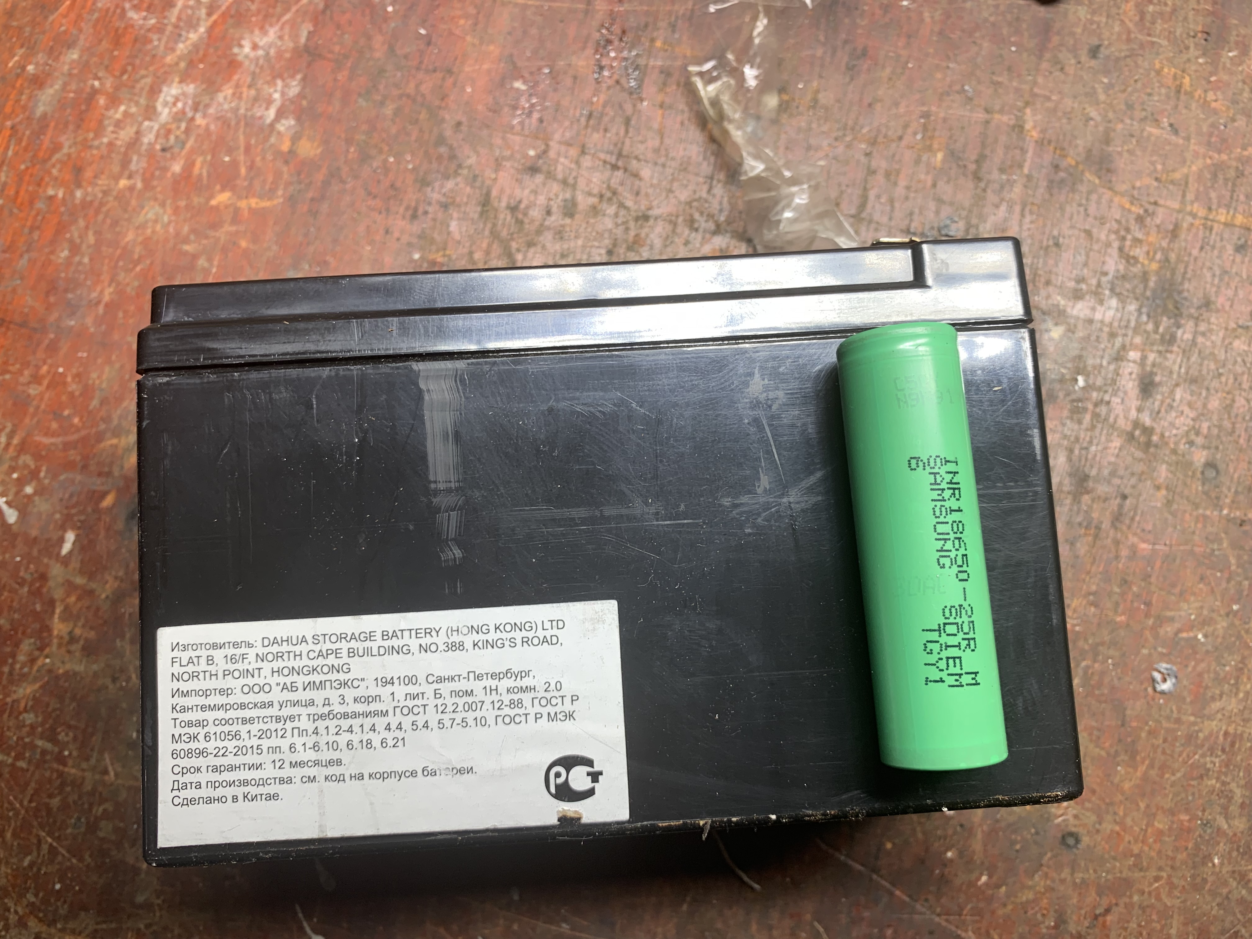

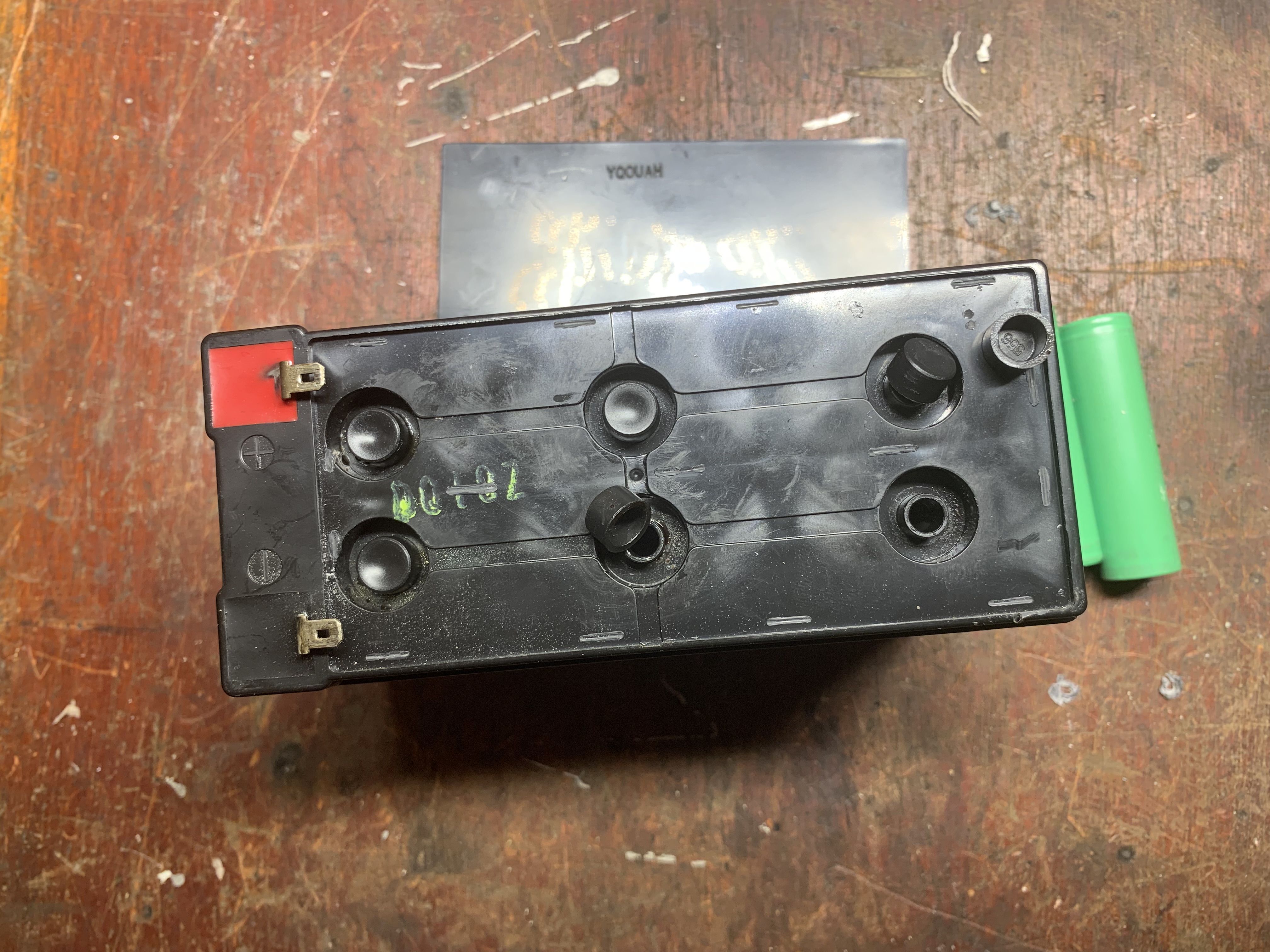

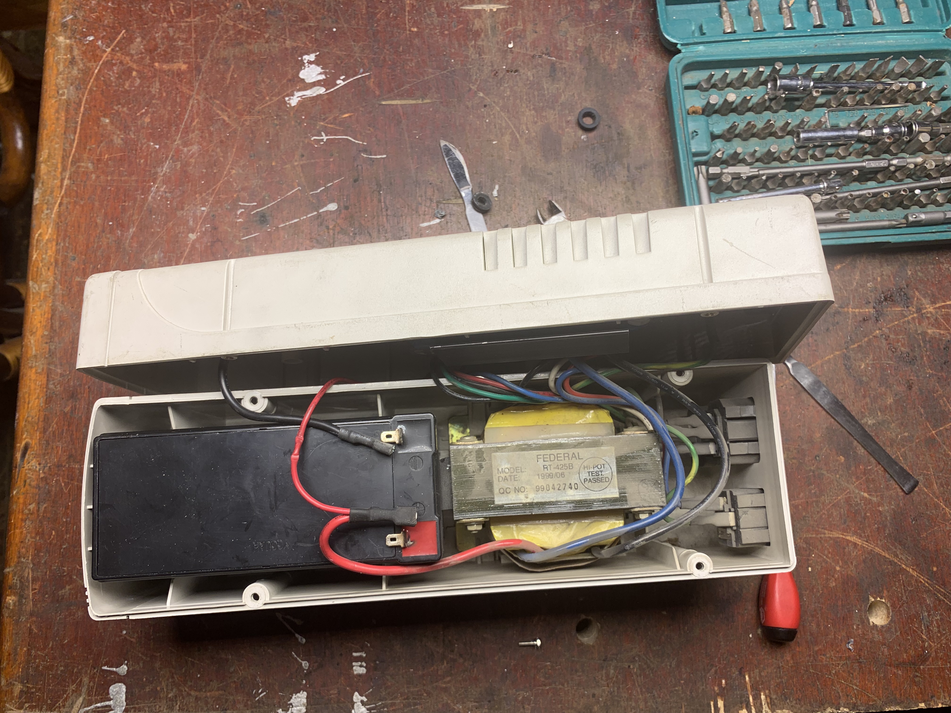

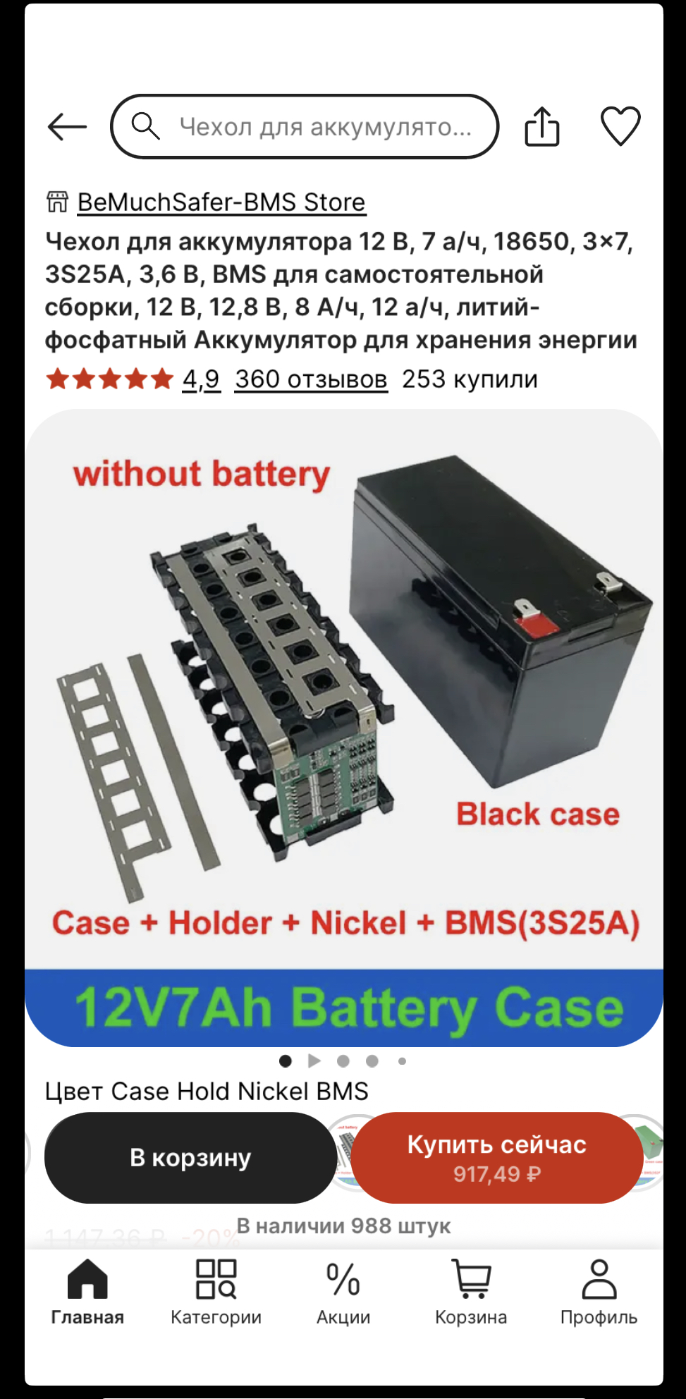

Есть УПС - акк состарился и перестал держать питание.
Покрутила так и сяк:
Открыла крышечку
Кислоты нет, наверное гель или тампоны

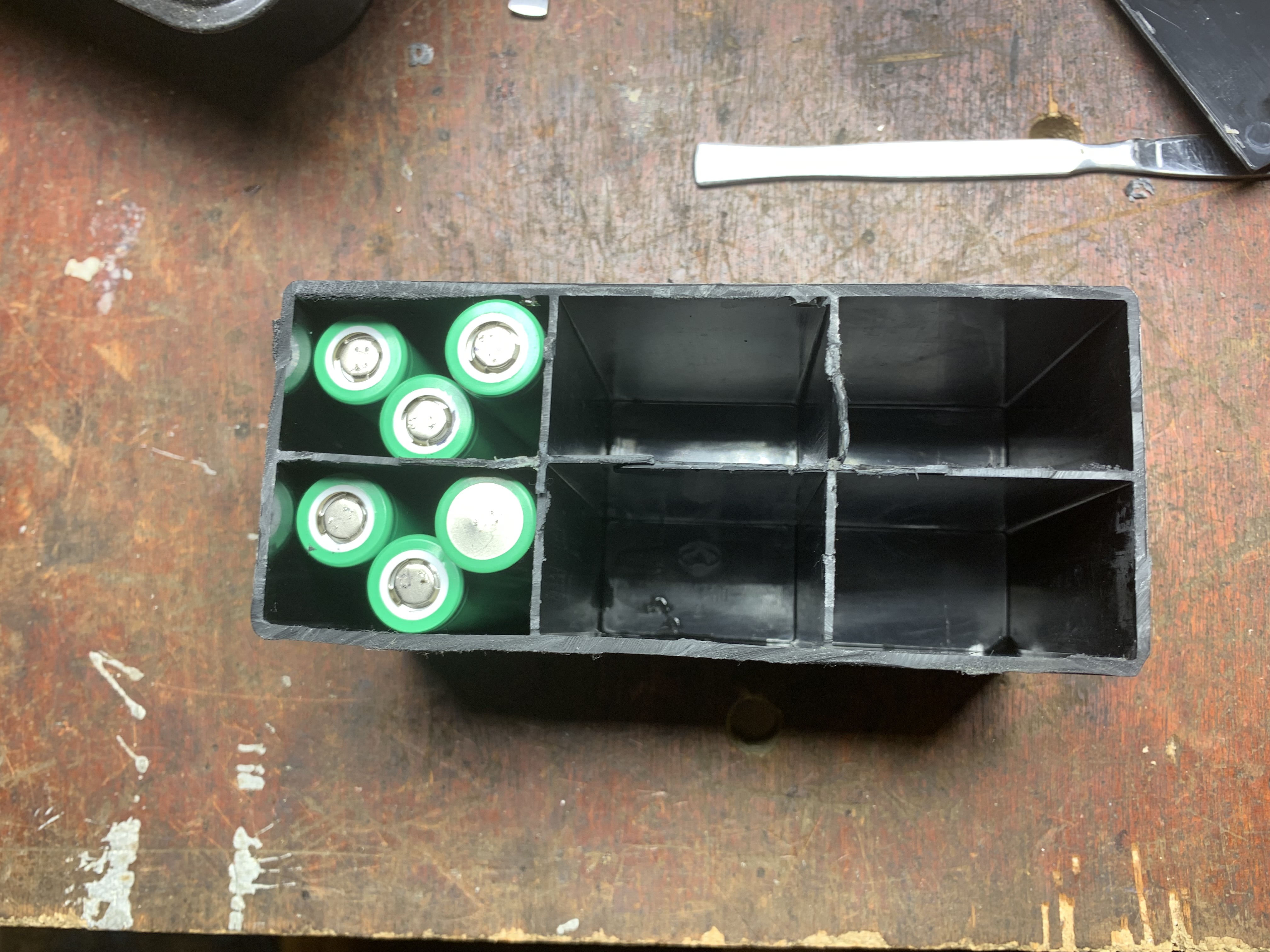

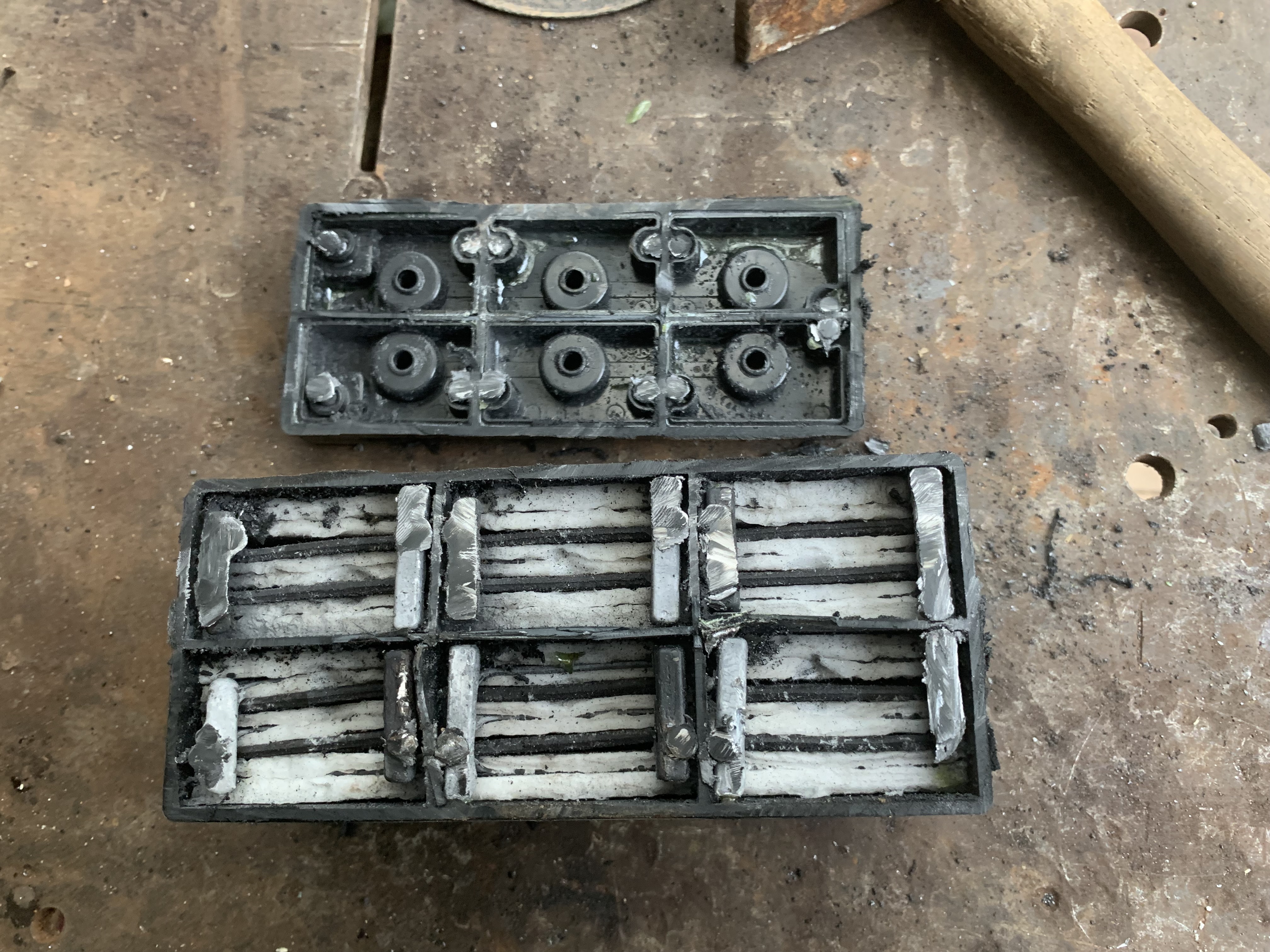

Отпилила крышечку болгарочкой
Вытащила содержимое и промыла с содой
Примерила 18650 - если немного разрушить перегородку по длинной оси - входят шикарно!
Теперь вопрос к Знатокам: В коробочку влезает 18 аккумуляторов. Но наверное мне столько не надо Какая схема подключения наиболее рациональна - исходя из номинала 12В (но мы все знаем, что на самом деле это 13-14В) с учетом падения напряжения при работе. 3 или 4 акка последовательно??

MADONNA написал: Какая схема подключения наиболее рациональна
Единственно правильная для лития. С BMS, OCP, OTP...
Дороже убитого UPSа и даже нового скорее всего. В единственном экземпляре такое делать вообще нет смысла.

strider1978,
С BMS
Это само собой - вопрос сколько банок?
Я не хочу вообще ничего покупать! Ни дороже ни дешевле. Вопрос простой - банки по 20+А для шуриков, потребляемый ток от УПС - примерно 0,4А для насоса, то есть около 8А на низковольной части. С учетом КПД и прочего - пусть 10А ( то есть с запасом) 10шт 18650 - это 25А/ч, то есть на два часа работы насоса. Разумеется, пропеллер фанкойла крутиться не будет и съема тепла уже не будет (минимально), основная задача - обеспечить не-замерзание труб радиатора (фанкойла) если отрубят электричество - если больше заданного времени - то заводится генератор.
Логично, заменю все акки в ИБП дома. Надоело раз в 5 лет менять. Свинец как-то быстро стареет по сравнению с литием, хотя статистики по литию, честно говоря у меня нет.

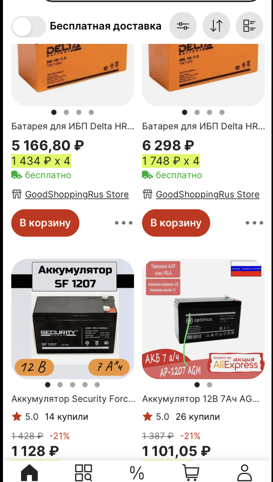

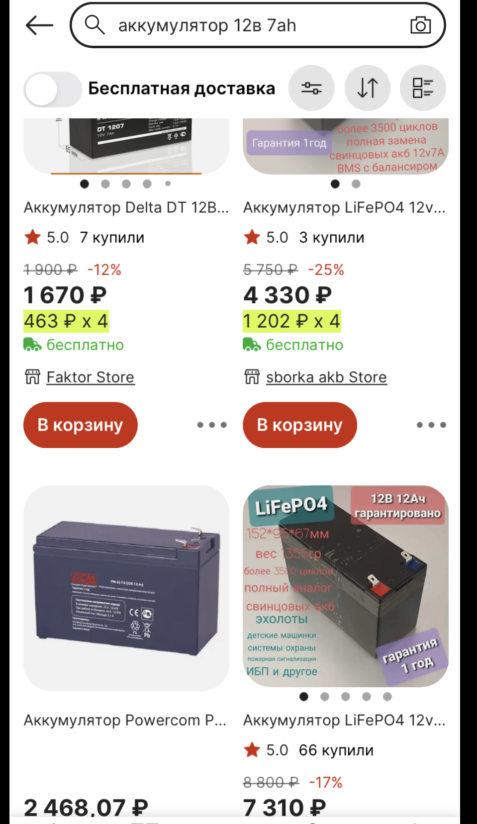

fhntv,
сабж стоит 600 руб купил поставил ...
Ну во-первых за 600 их нет, если и найдутся за такую цену - едва-ли они соответствуют заявленным характеристикам. То есть это будет и не 7А и не два года работы. Во-вторых, реальная цена начинается от 1000-1500 и до 2500-3000. Такой разброс цен как бы намекает, что не все йогурты одинаково полезны. ты можешь купить бяку задорого - но не можешь купить хорошую вещь задешево. В третьих - если отталкиваться от заявленных характеристик, то на одной чаше весов 7Ач и этого хватит при нитчожной потребляемой мощности (40вт) при 220В=0,2А, то есть на низковольтной части без учета потерь это ток 4А, с учетом - все 6А Это час+ работы (максимум) При глубоком разряде акк долго не проживет. Совсем другая картина с 18650 - обычно они декларированы как 2,5 Ач (хотя те которые у меня есть - заявлены как 3 Ач) Но допустим 2,5 - и их к примеру 15 или 16 штук - (15х2,5=37Ач) это уже 5+ часов работы в том же режиме.
Вопрос собственно в том, как сгруппировать? Зарядное напряжение около 14,5, при зарядке лития нельзя превышать 4,2 (4,2х3=12,6 вроде нормально BMS лишнее не пропустит) и при разряде будет использоваться номинальные 12+ вольт. Если ставить 4 штуки - то напряжение заряда 3,6 вольта на банку, маловато, но если немного поковыряться в плате упс - то наверняка можно это преодолеть. И при режиме разряда мы получим 15-16 вольт холостого хода, что под нагрузкой наверное и будет 12-13. Таким образом «глубина» разряда увеличится наверное на треть - то есть уже не пять часов, а все семь. Но зимой надолго не отключают электричество. Короче, я в растерянности..

Китайцы предлагают прямую замену Pb на LiFePo4 для UPS.

strider1978,

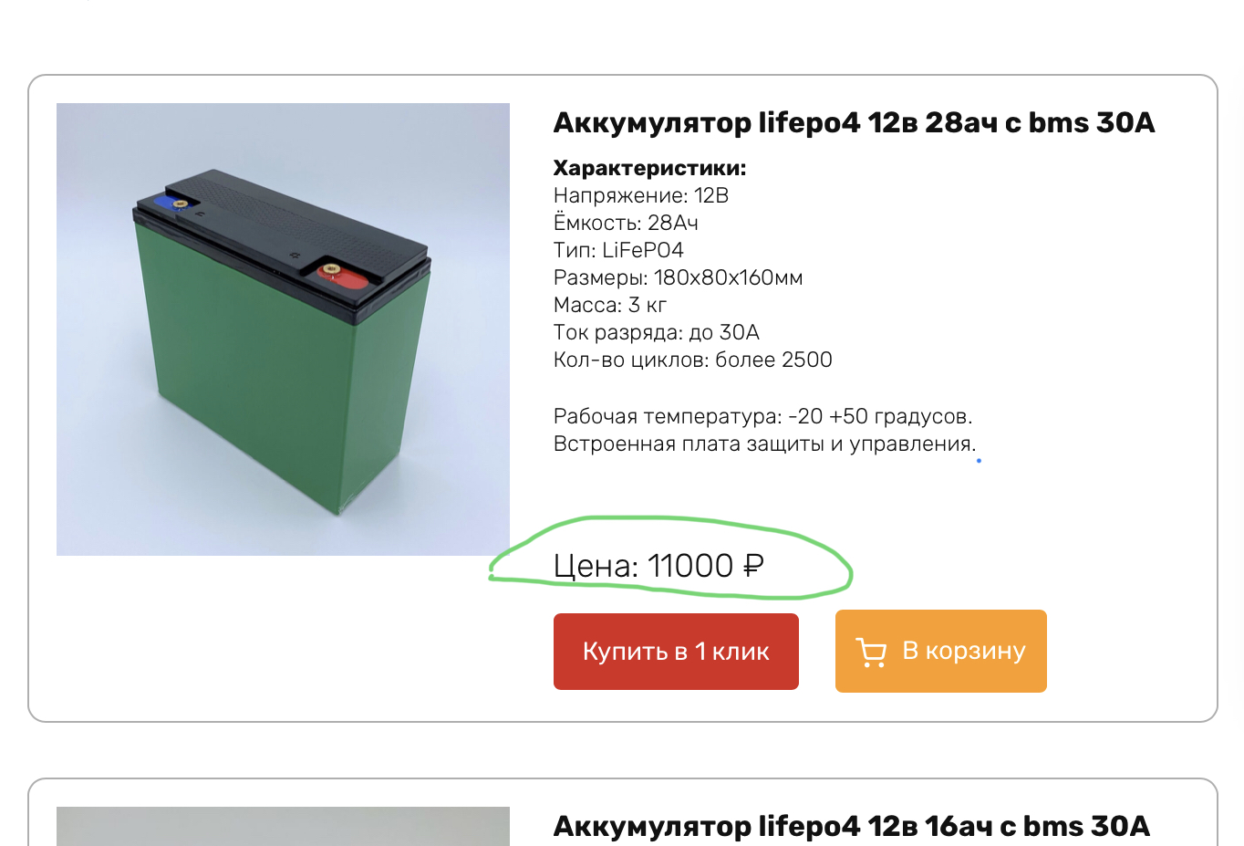

Не знала, спасибо. Немного смущает ценик (((
Ну и оказывается все уже украдено до нас (( https://usamodelkina.ru/22676-kak-peredelat-ibp-besperebojnik-na-litievyj-akkumuljator-i-uvelichit-emkost-vtroe.html?utm_referrer=https%3A%2F%2Fyandex.ru%2F

fhntv,
учись понимать среднюю цену по рынку
Зачем? Есть некая данность, например Али

Для практического применения я бы смотрел в сторону переделки ИБП для работы с автомобильным аккумулятором.
Даже сильно уставший он сможет гораздо больше чем новый гелик или непонятный самопал.
