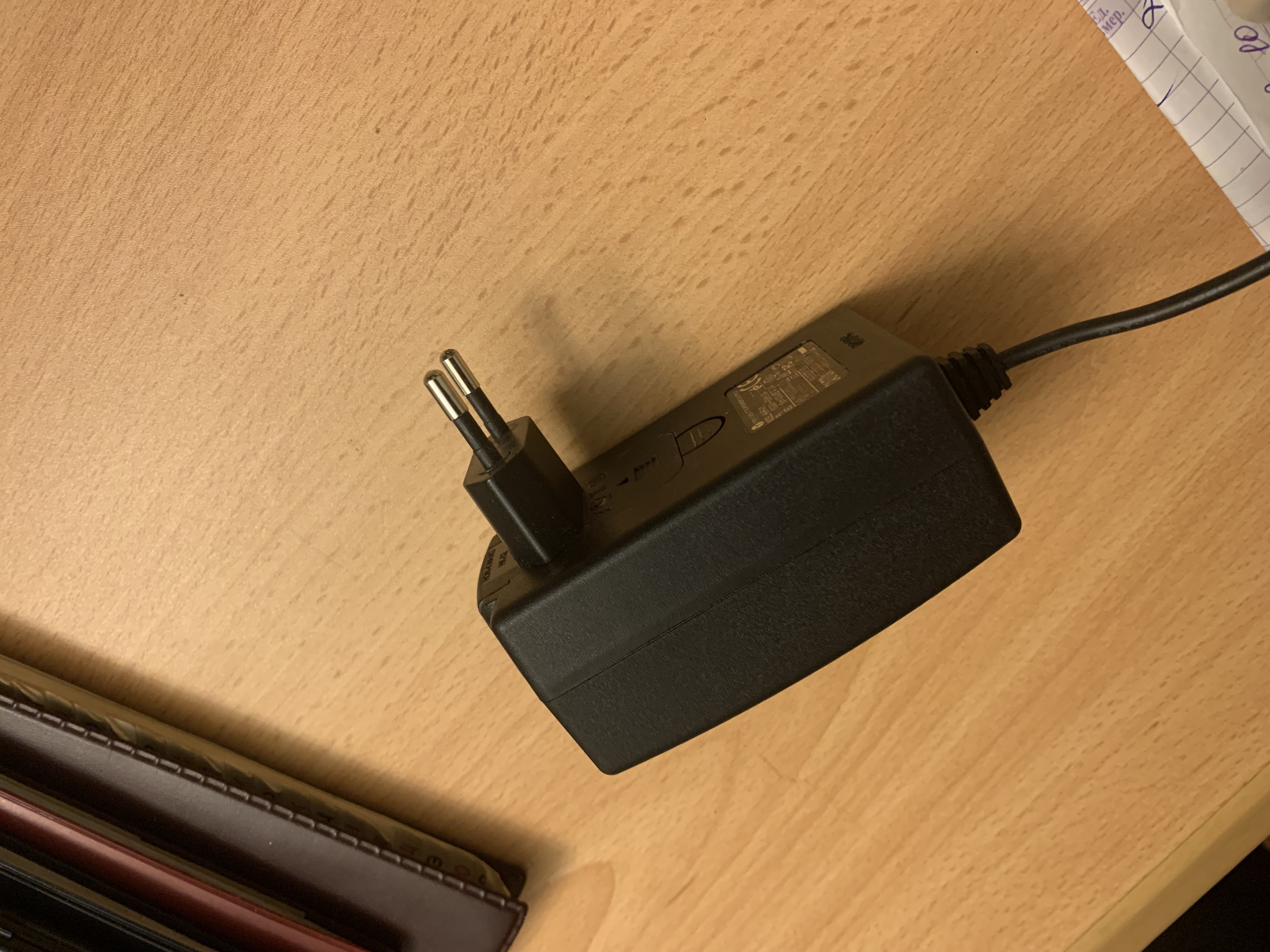

ИБП большой и тяжелый. Я вижу это как блок размером с пачку сигарет, чуть больше штатного зарядника для телефона. Ну типа powerbank, емкостью что бы пару-тройку часов держал роутер (оптоконвертор и т.п) То есть к каждому такому устройству сейчас сетевой БП, а можно (и хочу) бесперебойничек.
