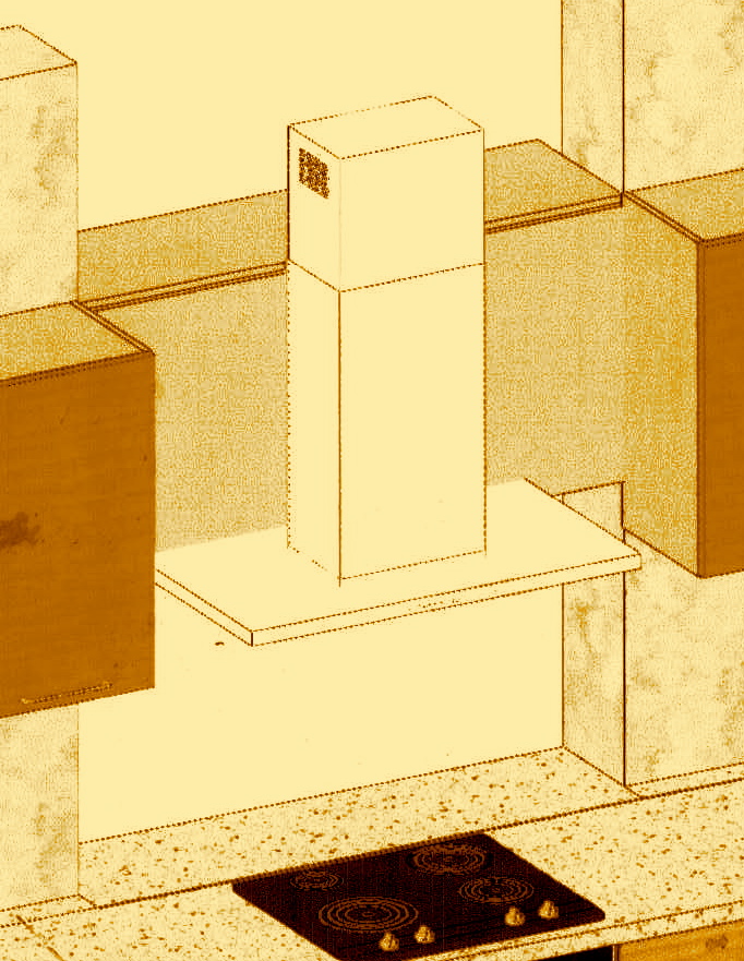

Планируется повесить вытяжку, в рамках проекта по установке новой кухни. Так как на месте планируемой вытяжки у нас ниша длиной 120 см. и глубиной 25 см., нами рассматривались два варианта:
1) Создание короба, на который можно повесить вытяжку (как на фото) 2) повесить вытяжку на кронштейн, чтобы не было уродливых доп элементов.
Сама необходимость "отодвигания" вытяжки от стены на 25 см вызвана тем, что индукционная плита стоит не в нише, в нишу углубить нет технической возможности.... (не спрашивайте почему, пытались много раз, но таких ящиков в серии кухни нет). Т.е. если вытяжку не отодвинуть от стены, то вытягивать будет плохо... так как будет захватывать лишь половину плиты.
На фото- нынешний вариант проекта кухни. С коробом сзади вытяжки. Мне он визуально не нравится.
Вопрос: как повеить каминную вытяжку на кронтшейн, на расстоянии от стены в 25 см?
Заранее большое спасибо!:)

Кронштейн я вижу такой http://www.sirius24.ru/product_32871.html

2Tatiana_Kh Все вытяжки имеют определенные производителем места крепления. Например, моя вытяжка Elica (как на Вашем рисунке) имеет следующие места крепления к стене
  1. в нижней части корпуса - там где располагается фильтр,
  2. в нижней части декоративного вытяжного короба - там где располагается двигатель,
  3. в верхней части декоративного вытяжного короба. Не представляю, как можно было бы закрепить мою вытяжку при помощи представленного вами кронштейна.
