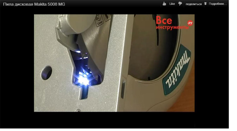

middleman написал : И еще: почему никто на замечательную makita 5008 MG внимания не обращает? Она по моему порвала бы и боша и протула в данном соревновании. С 1800 ваттным движком и весом как у гораздо менее мощных моделей.
Кстати , в каталоге у этой пилы заявлена подсветка . Кто в курсе , есть или опечатка ? Да и вообще , как сама пила ?

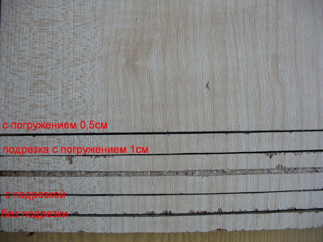

После долгих мучений (банально конечно звучит ) приобрел GKS 55 GCE L-BOXX, пребывая в гостях у родственников в Питере. Пила понравилась (и Питер тоже ). Запечатлел первые результаты пиления ЛДСП. Пиление ЛДСП не самоцель приобретения (больше интересует универсальность), было просто любопытно, но все же по моему не плохо, тем более, что использовался диск, который шел в комплекте 12и зубый Optiline WOOD. Пилил без подрезки и с 5и миллиметровой подрезкой и без шины, т.к. струбцин пока нет, вел просто вдоль уровня. Как мне кажется с диском для ЛДСП результат был бы значительно лучше.

бегрол написал : Кстати , в каталоге у этой пилы заявлена подсветка . Кто в курсе
1:07-1:10.

svetliy1963 написал : 1:07-1:10.
Спасибо , и правда подсветка имеется .
