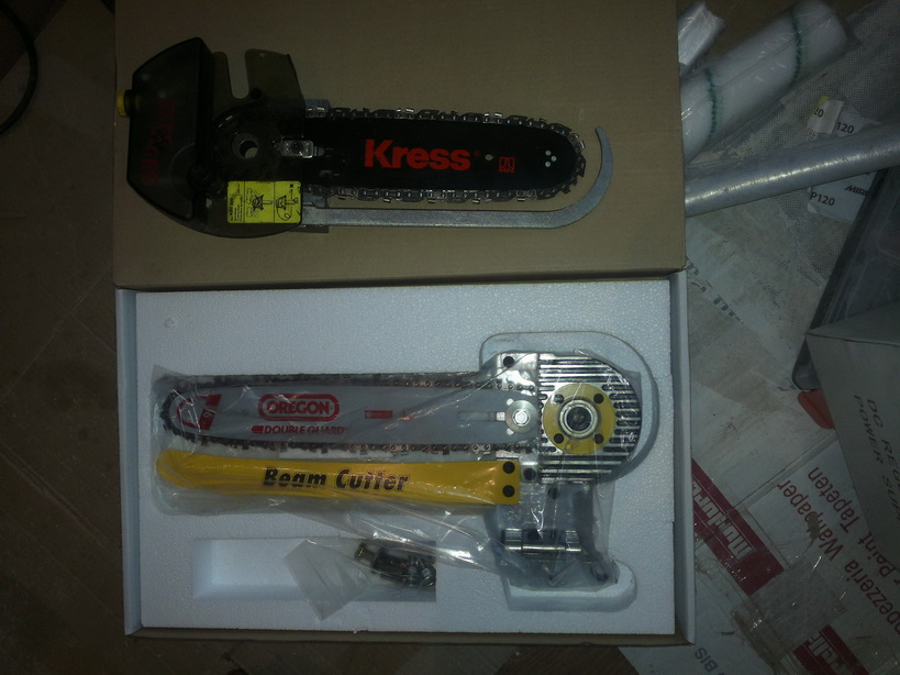

у кого есть кресс 1400 ДуоСаге, подскажите (лучше с фото) как приставка цепляется к пиле ? какие посадочные , чем фиксируется ?
благодаря одноклубникам стал обладателем приставок из двух разным миров .... разница во всем :)

А вторая что за насадка?

Homemaster написал : А вторая что за насадка?
kress и prazi 7000

alzp написал : prazi 7000
Какая из версий Prazi, устанавливать куда-нибудь пробовали? Я бы возможно заказал такую после более детального изучения, поделитесь информацией.

Homemaster написал : Какая из версий Prazi, устанавливать куда-нибудь пробовали? Я бы возможно заказал такую после более детального изучения, поделитесь информацией.
версия 7000 . она одна. только пришла. как поставлю - обязательно напишу

alzp написал : у кого есть кресс 1400 ДуоСаге, подскажите (лучше с фото) как приставка цепляется к пиле ? какие посадочные , чем фиксируется ?
Фиксируется одним винтом, тем же, что зажимает диск (есть еще выступы, упирающиеся в подошву). Иными словами, насадка ставиться вместо диска (единственно, для закрепления насадки, голову надо поднять максимально вверх).

1)если выступы упираются в подошву, то как осуществить наклон пилы ?
2) поднять максимально вверх это как минимальный пропил диском ?
3) вал пилы с проточкой ? 4) масло как я понимаю идет "самотеком" ?
