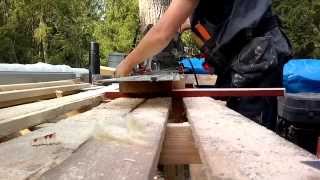

Костя G написал : Track saw / Погружная пила / Sänk såg / Zoodos (Danemark).
В чем смысл видео? Пспытует пилку с кучей нарушений?
