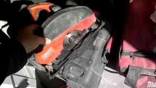

Итак, Мария Батьковна, старшая сестра Машки. Тест ручной циркулярки HiltiWSC 265 KE, в 4-х частях. https://www.youtube.com/user/kostyuha/videos

Костя G, спасибо за обзор! Посмотрел с интересом. Все-таки, люфтящие крепления подошвы - это прямое указание производителя на плотницкий сегмент применения пилы или - просто ''недогляд''? Все остальные элементы, как представляется, продуманы детально. :confused:

Нет там люфтов, есть упругая деформация как и у любой пилы. Покачал ручку у своей пилы, для того, что бы немного отогнуть, надо прилагать довольно приличное усилие. Во всяком случае чувство хлипкости не возникает. Да и давить ручку надо вперед, а не в бок при пилении. То же и с подошвой. Если придавливать ее к голове, есть все та же упругая деформация как и на любой другой. Правда, пила у меня новая, да и 255-я. Что увидел из отличий. 255-я попроще. Кроме отсутствия регулировки скорости, диск закручивается винтом с внутренним шестигранником прилагаемым к пиле ключом, т.е. нет бесключевого зажима. Ну и кожух не фиксируется в откинутом положении.

да она прикольная. мощная, компактная. для себя отметил плюсы:
1 можно по правИлу распускать и не будет мешать корпус при максимальной глубине. на других пилах (младшие макиты и девольты) надо поднимать корпус, в ущерб глубине 2 бегает по шине. должна вставать на Фе (макиту возможно тритон и аег) 3 кожух не только откидывается рычагом но и фиксируется. очень важная штука, еще Юра в видосе про протул об этом наглядно говорил 4 глубина высталяется удобно и точно 5 диск быстро меняется
не увидел 1 как сделан парралельный упор 2 как бегает по шине 3 можно ли приколхозить крюк (вешать пилу)
вобщем надо пробовать найти.
