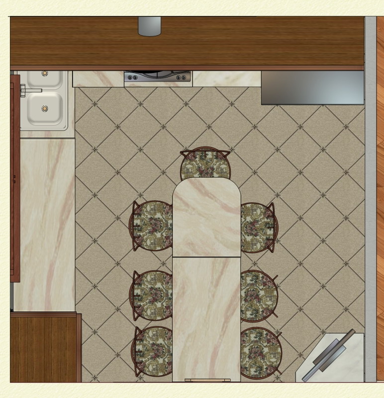

Lemure написал : на более большую кухню. Или чисто кухню без столовой
Стол раскладной, двумя движениями удлиняется:)

Lemure Мой не пойдет, согласен. Вариант от *Королек* тоже не пойдет, так как холодильник в окне. мамик 25 Сегодня ездили в магазин, посчитали Ваш вариант. Итог - на 40 % дороже. :(:( Еще забыл сказать, как быть с батареей отопления, она ведь под окном. В магазине сказали нельзя из-за нее.

Roma-rio написал : как быть с батареей отопления, она ведь под окном. В магазине сказали нельзя из-за нее.
В подоконник и цоколь я бы врезала вентиляционные решётки. Модуль на 600мм с двумя ящиками сделать на роликах, чтоб можно было выкатывать, на случай доступа к вентилям. При условии, что вентили находятся за ней. Короче, безвыходных ситуаций не бывает :). А удорожание да, прогнозируемо... Объясняют нестандартом?
В крайнем случае холодильник ставите вместо пенала, повернув на 90гр. Всю остальную мебель по вашему или Королёк варианту :)

Roma-rio написал : Мой не пойдет, согласен. Вариант от *Королек* тоже не пойдет, так как холодильник в окне.
Как раз в этом нет ничего страшного 20см, можно повесть шторы и закрыть его со стороны улицы. У вас квартира на 1 этаже?
В варианте 2мамик_25 могут возникнуть сложности и с переносом мойки так далеко от стояков в первую очередь от канализации. Они становятся закрыты и соответственно счетчики, краны, фильтры тоже придется двигать. Духовой шкаф и СВЧ стоят неудобно, затруднен подход, да и только левши смогут приспособиться. Вообщем думать надо и с думкой не одну ночь переспать.

Lemure написал : могут возникнуть сложности и с переносом мойки так далеко от стояков в первую очередь от канализации. Они становятся закрыты и соответственно счетчики, краны, фильтры тоже придется двигать.
Не хочу, чтоб выглядело, будто настаиваю на своём варианте :) У самой мойка у окна примерно в том же месте (только зеркально) и рядом ПММ. Вся подводка и канализация вдоль стены из ванной напротив окна. Фильтры, счётчики там же. Не понимаю, зачем их ставить непосредственно у мойки?
Lemure написал : Духовой шкаф и СВЧ стоят неудобно, затруднен подход,
А духовой шкаф и СВЧ прекрасно открываются к стене и прямой подход к ним не затруднён :)

мамик_25 написал : У самой мойка у окна примерно в том же месте (только зеркально) и рядом ПММ. Вся подводка и канализация вдоль стены из ванной напротив окна. Фильтры, счётчики там же. Не понимаю, зачем их ставить непосредственно у мойки?
Вам повезло, у меня крестовина канализации (чугунина) 50 см от пола, соответственно без перебора слива, провести такой вариант было бы нельзя. У меня перенос всего на 1.5 и то пришлось поискать специальный сифон (французы делают).
мамик_25 написал : А духовой шкаф и СВЧ прекрасно открываются к стене и прямой подход к ним не затруднён
Ну моделей духового шкафа с открывание в сторону не так уж и много (по яндекс маркет 70 против более 2000 с откидной дверкой) и цена их как правило выше.

Lemure написал : Как раз в этом нет ничего страшного 20см, можно повесть шторы и закрыть его со стороны улицы.
Проблема такого расположения холодильника не в том, что его видно из окна, а в том, что холодильник загораживает окно и уменьшает световой поток в помещение.
Конечно, главная проблема планировки в данном случае - это параметры холодильника. При таких размерах пристроить его непросто. Фактически он может занимать только следующие позиции: в ближнем от входа углу вдоль правой глухой стены (как в варианте Мамика), в дальнем углу вдоль левой глухой стены (слева от окна), сразу справа от входа вдоль стены с аркой (вариант, предложенный кухонной фирмой) и в правом углу вдоль стены с аркой. У каждого из этих вариантов свои плюсы и минусы. Как всегда, единственного идеального варианта не существует :) Поэтому придётся чем-то жертвовать. Чем именно, решать хозяевам. Добавлю информации для размышления - вариант планировки для последней из перечисленных позиций холодильника. Отдельные плюсы предложенного варианта: близость варочной поверхности к вентиляции, возможность поставить полноценную (60 см) посудомойку. Минусы - небольшое пространство рядом с варочной поверхностью (общая ширина блока - 90 см), далековата мойка от плиты. Зелёным цветом выделена рабочая поверхность, которую нужно привязать к конкретным условиям: можно сделать её откидной, можно по принципу барной стойки, жёстко прикрепив к стене и примыкающей мебели и поставив на одну ногу, можно частично поставить на тумбу (до батареи), а дальше пусть нависает над батареей, опираясь на ногу или на кронштейны, и т. д. Размеры этой поверхности на плане условны - они могут быть любыми другими.

Лида написал : Проблема такого расположения холодильника не в том, что его видно из окна, а в том, что холодильник загораживает окно и уменьшает световой поток в помещение.
Даже если признать, что холодильник стоит вплотную к окну (а это не так) то... Окно площадью прибл. 2.4м2 площадь, загораживаемая холодильником прибл. 0.1м2 , что составляет 4.6% по-моему это мизер, не заслуживающий внимания.

А покажите план квартиры, может есть возможность вход перенести в кухню, тогда холодильник бы можно было поставить слева от входа. И проблем бы с ним не было.
