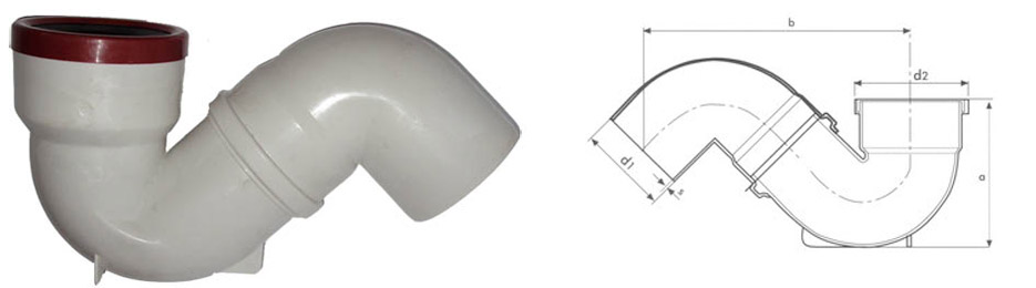

Подскажите уважаемые, есть ли просто гидрозатвор (сифон), который можно поставить на горигонтально проходящую канализационную трубу 50-ку. Быстро пересыхает гидрозатвор в трапе, установленном в теплом полу а труба идет в подвале и там нет таких температур... Сделать из 4-х углов можно но не эстетично и разбирать надо будет для промывки.

Вот такое чудо украинского производства нашел в Яндекс картинках, но в продаже не видел
ИМХО, проще заколхозить самому из двух уголков 45градусов и одного 90
(примерно так ----V----) так и поток будет лучше и искать ничего не надо, все есть в ближайшем хозмаге.
