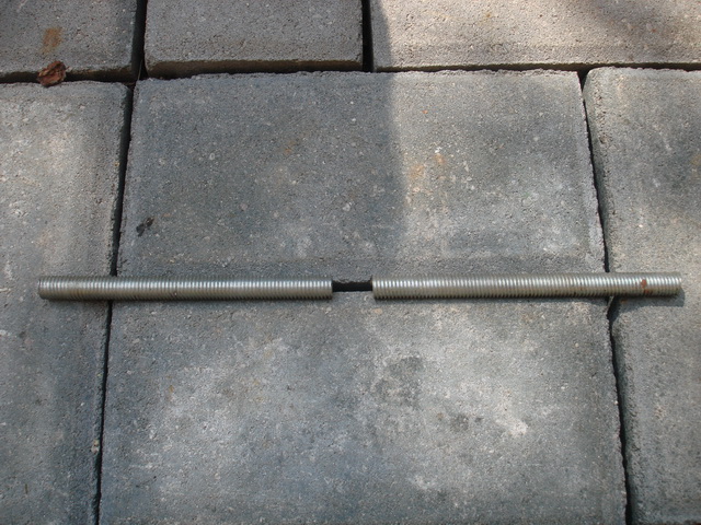

Подскажите, чем соединяют прутки длиной 2 метра с резьбой диаметром 10 мм? (вариант гайка между прутками не подходит).
 Эти прутки будут соединять железные столбики (второй рисунок) в верхней части. Внизу столбики будут просто стоять уперевшись в землю, без забивания. Таким образом планирую сделать трапецию для лимонника (вьюн). Раздумываю над вариантом брать 10 мм или 12 мм прутки длиной по 2 метра .
Возможно есть более красивые варианты решения для сада, поделитесь!!!!
30.07.2010 в 13:42:50
Резьбовая муфта.

kittenVasily написал : Подскажите, чем соединяют прутки длиной 2 метра с резьбой диаметром 10 мм? (вариант гайка между прутками не подходит).
kittenVasily написал : сварки нет
Остаётся этот вариант... :)

kittenVasily написал : (вариант гайка между прутками не подходит
а почему если не секрет?а такая не подойдётhttp://www.krepiz.ru/catalog/element.php?IBLOCK_ID=3&SECTION_ID=48&ELEMENT_ID=196

Это Вам к токарю надо обратиться,обыкновенный Т-образный тройник с внутренней резьбой.

Соединение прутков между собой под каким углом будет? Как собираетесь крепить прутки к самим столбикам?

kittenVasily написал : Возможно есть более красивые варианты решения для сада, поделитесь!!!!
Конечно есть.
Я бы посоветовал либо готовые решётки для вьющихся, либо сетку в пластике с закруглённым красивым краем прикрутить к тем же столбикам. Столбики можно немного вбить в землю.
Дело в том, что шпилька 10 и даже 12 мм длиной 2 метра сильно прогнётся даже без растения. Шпильку надо будет обязательно красить. Если вариант с сеткой не проходит, то делайте перемычки из профиля 20х20. К столбикам приварите кусочки профиля 15х15 на них наденьте перемычки из 20х20, просверлите отверстия и закрепите болтом. Получится крепкая и быстроразборная конструкция. Все детали обязательно шкурить и красить краской "по ржавчине". У меня 8-й год виноград растёт на такой конструкции высотой 4 метра. Сплошная стена зелени получается.

vikk03 написал : Т-образный тройник с внутренней резьбой
такие бывают? можно картинку? =)) пока лучшее что мне предложили - соединительная муфта с внутренней резьбой.
Wodik написал : Соединение прутков между собой под каким углом будет? отказался от идеи соединять 2 метровые прутки. Оказалось достаточно длинны 2 метров. Как собираетесь крепить прутки к самим столбикам?
ОКОНЧАТЕЛЬНЫЙ ВАРИАНТ: столбики поставил на землю, но забивать не могу, есть риск пробить подземную трубу. Затем соединю их между собой на земле в 2 местах для придания прочности конструкции. Прутки использую лишь для соединения столюиков между собой в верхней части конструкции.
Прутки к столбикам планирую крепить просверлив отверстия в столбиках (они металлические) и затянув гайками.

Виталий С написал : Шпильку надо будет обязательно красить
красить? зачем? до этого крепежные болты с гайками простояли года 4 и не поржавели.
Виталий С написал : делайте перемычки из профиля 20х20. К столбикам приварите кусочки профиля 15х15 на них наденьте перемычки из 20х20, просверлите отверстия и закрепите болтом. Получится крепкая и быстроразборная конструкция. У меня 8-й год виноград растёт на такой конструкции высотой 4 метра. Сплошная стена зелени получается.
