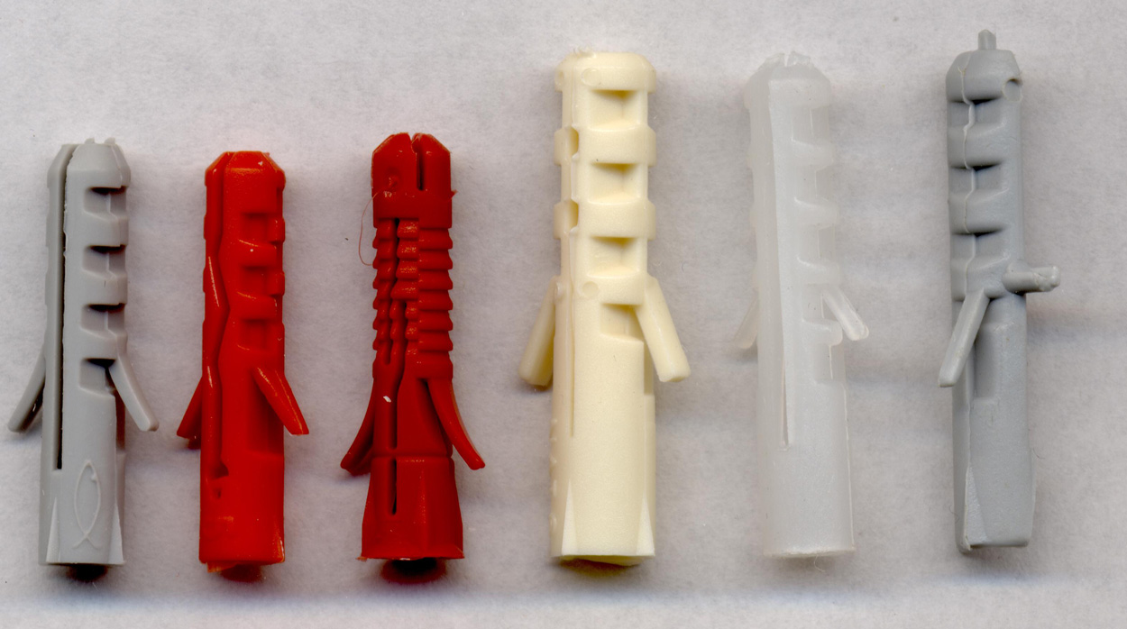

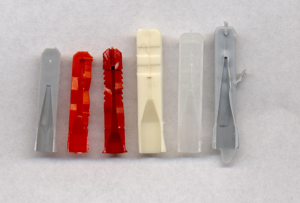

Kvost написал : Сообщение от Andrew Nik
Fischer, Mungo, Sarmat Mungo я бы вообще вычеркнул - проворачиваются, ниже и несущая способность. Sormat из этой компании самые дешёвые, ими обычно и пользуюсь.
Ради интереса "вскрыл" шесть дюбелей... Слева направо: Fischer S5 - 5мм Mungo MN5 - 5мм Hilti HUD-1 - 5мм Sormat NAT 6 - 6мм Нонейм белый - 6мм Нонейм серый - 6мм (оба нонейма из прилагаемого крепежа) Плюсы и минусы ИМХО в пояснении не нуждаются...
