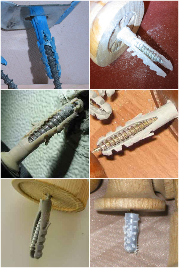

Нонеймы копируют Sormat, но сделаны не из нейлона, а из более дешевого материала (типа полиэтилена какого-то).

Alex___dr написал : "вскрыл" шесть дюбелей.
здорово. Отличный тест вышел, наглядный. Вскрыть что ли тоже парочку для галереи? :)

Жаль вскрытие не покажет разницу в материалах. Многие просто не понимают, что нейлон и левый китайский пластик - совсем разные вещи... Одним этим уже обеспечивается принципиальная разница в способностях дюбеля, даже если сделать их абсолютно одинаковой формы.

Alex___dr написал : Плюсы и минусы ИМХО в пояснении не нуждаются...
2 и 3 имеют по всей длине направляющие отверстия. У остальных шуруп будет выходить накось.

О как. То есть, уже сцентрованный шуруп, зажатый начальным каналом, почему-то в конце дюбеля резко изменит направление и пойдет "накось". Очень свободолюбивый шуруп. С шарнирной головой, наверное, или со "смещенным центром тяжести"...

Если бы при закручивании не было осевого усилия, то ваш сарказм был бы уместен. Но если поднажать, то шуруп вполне можно и в дюбель загнать криво.

Andrew Nik написал : Очень свободолюбивый шуруп. С шарнирной головой, наверное, или со "смещенным центром тяжести"...
На кирпичных стенах постоянно лезет в сторону наименьшего сопротивления. А Вы незнали?
