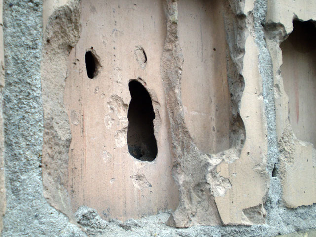

Диаметр любого бура (напайки) завышен, диаметр дюбеля занижен. Я всегда стачиваю напайку до диаметра дюбеля. Бурю в ударном режиме и не нужно разсверливать сверлом большего диаметра. Проблем нет даже с пропиленовыми дюбелями, даже в силикатном кирпиче. А вот подвесить мебель на стену из вот такого кирпича это действительно проблема. Здесь нужен нестандартный подход. Не изобрели таких креплений.

ПроффэсорВыше в теме предлагалось сверление без удара и химанкеровка. Или опять не то ? А если не мебель ,да кирпич не оштукатурен - то в швы. Попался такой калым - навес сварных рам(для дальнейшего остекления ес-но) по торцам балкона. Использовал дюбеля Mungo MBR-X 10х160 и один черт не за что было в щелевом кирпиче зацепиться.:( Тока в швах намертво...А глухарики в дюбеля макиткой TD 0101 в удовольствие.:)

А если мебель, а стена оштукатурена (дорогой ремонт) два десятка полок, да по чертежу заказчика и тоже не за что уцепиться, а полки чешские или румынские - шляпка шурупа должна выступать из стены милиметров на пять.

Она самая... С гильзой - http://www.mungo.ru/download/mit_p.pdf http://www.himanker.ru/index.php?id=11
