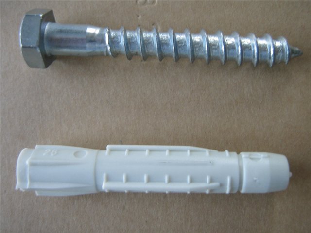

в полнотелый красный кирпич. штукатурку (рыхлая) перед сверлением отверстия собью. что скажете?
Valdis
Valdis
Регистрация: 12.10.2009
Орехово-Зуево
Сообщений: 634
04.04.2012 в 21:43:38
Slob, каковы размеры дюбеля и глухаря (на вид глухарь коротковат)? Какая будет нагрузка? Какой материал дюбеля? Штукатурку можно не отшибать, просто утопите дюбель за нее.
Slob
Slob
Регистрация: 09.03.2012
Симферополь
Сообщений: 2274
04.04.2012 в 22:03:06
Valdis написал : каковы размеры дюбеля и глухаря
60 с учетом шайбы и толщины металла детали, которая будет крепиться, наверно и короткий... во всяком случае не выйдет из кончика дюбеля при закручивании.
Valdis написал : Какая будет нагрузка?
примерно от 44 в статике до 144 кг в динамике. всего точек крепления будет 4. но можно увеличить до 6.
Valdis написал : Какой материал дюбеля?
:confused:
