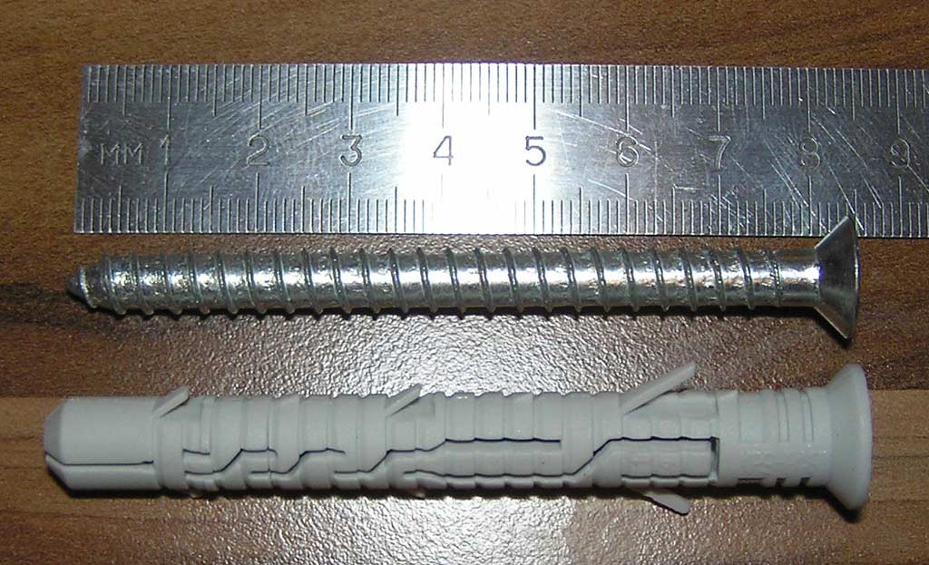

shtazi написал : Я правильно понимаю, что мне под мою задачу стоит использовать такие "ершики"?
не, их надо довольно сильно забивать молотком в стену без сверления. Посему вам такое не катит(ИМХО) Берите обычное сверло ф8, и вперед (см, выше)...
У вас точно гипс, а не газобетон? Гипс белоснежно белый и намного плотнее серого рыхлого газобетона. В гипс замечательно входит ДЛИННЫЙ саморез и достаточно плотно там держится без всяких пластмасок.

shtazi написал : Да черт его знает что там) Интернет говорит гипс, поглядеть возможности нет, обои мешают=) Может тогда универсальный Fisher UX взять?
По шламу будет понятно сразу. Надеюсь гипсовые блоки не пустотелые. Фишер просто мега бренд по крепежу. 8х50 ихние дюбеля гуд.

пяпа написал : Не знаю, что за шурупы по газобетону?
Дюбель+шуруп т.е. вместе парой и продавались, на мой запрос о креплении в газобетон продавец мне эти и выдал wkretmet, kps fast написано на дюбеле

Zoroff написал : Дюбель+шуруп т.е. вместе парой и продавались, на мой запрос о креплении в газобетон продавец мне эти и выдал wkretmet, kps fast написано на дюбеле
Это польская фирма, уважаю...Дюбель 10х80, шуруп 7х80, вместе "зверь"...Только там шлиц вроде редкий, ПЗ-4, ЕМНИП.
Кстати, вот такая должна быть "дюбельная" "резьба" на шурупах! Нитки не высокие, не острые, "тело" "мясистое".

Для меня такой сильно длинный будет, остановлюсь тогда пожалуй на Fisher UX 8x50. В леруа видел блистеры по 5 штук дюбелей таких сразу с шурупами.

Zoroff написал : продавец мне эти и выдал
А шуруп не коротковат будет?
Вроде бы желательно иметь вылет шурупа из дюбеля хотя бы на 5 мм.

пяпа написал : Это польская фирма, уважаю...Дюбель 10х80, шуруп 7х80, вместе "зверь"...Только там шлиц вроде редкий, ПЗ-4, ЕМНИП.
Угу, хорошие у них дюбеля и распространенные (фишер только в двух местах в городе попадался). Шлиц Pz3, но крутить надо аккуратно, легко слизывается. После первого загубленного приспособился - шуруповертом на 2/3 длины, потом отверткой.
arbuzzzzz написал : А шуруп не коротковат будет?
Хз, тоже удивился при покупке, уточнил у продавца насчет длины, тот ответил, что они так комплектом и идут в коробке. Смотрел потом каталоги wkretmet(а), вроде не обманул.

Zoroff написал : уточнил у продавца
Некоторые продавцы те еще сказочники.
Zoroff написал : так комплектом и идут
То же не показатель, здравый смысл и инженерный расчет никто не отменял.
Zoroff написал : Смотрел потом каталоги wkretmet
Если не ошибаюсь, то даже в каталогах длинна шурупа на 5 мм указана больше.

shtazi написал : Fisher UX 8x50. В леруа видел блистеры по 5 штук дюбелей таких сразу с шурупами.
Ихние шурупы что характерно всегда ровно 5мм в диаметре, а не 4.5...4.7.
arbuzzzzz написал : желательно иметь вылет шурупа из дюбеля хотя бы на 5 мм.
Ага.
Zoroff написал : Шлиц Pz3, но крутить надо аккуратно, легко слизывается. После первого загубленного приспособился - шуруповертом на 2/3 длины, потом отверткой.
Кручу шуриком в 99%, и PZ3 в том числе. Отвертка у меня как раз для особо деликатных случаев и чтоб иногда докрутить, когда шурик бывает срывает "нитки" в пластиковом дюбеле. Но вот эти польские вкрет мет 6х50 и 8х50 просто звери!
Мое мнение, все что выше 6мм, то есть 7 и тд. должно идти либо с шестигранной головкой либо с Торксом, раз уж нужен потайн. PZ3 и 4 не передают достаточного усилия, вылетает бита (и ба-бах по венецианке или мрамору к примеру).
