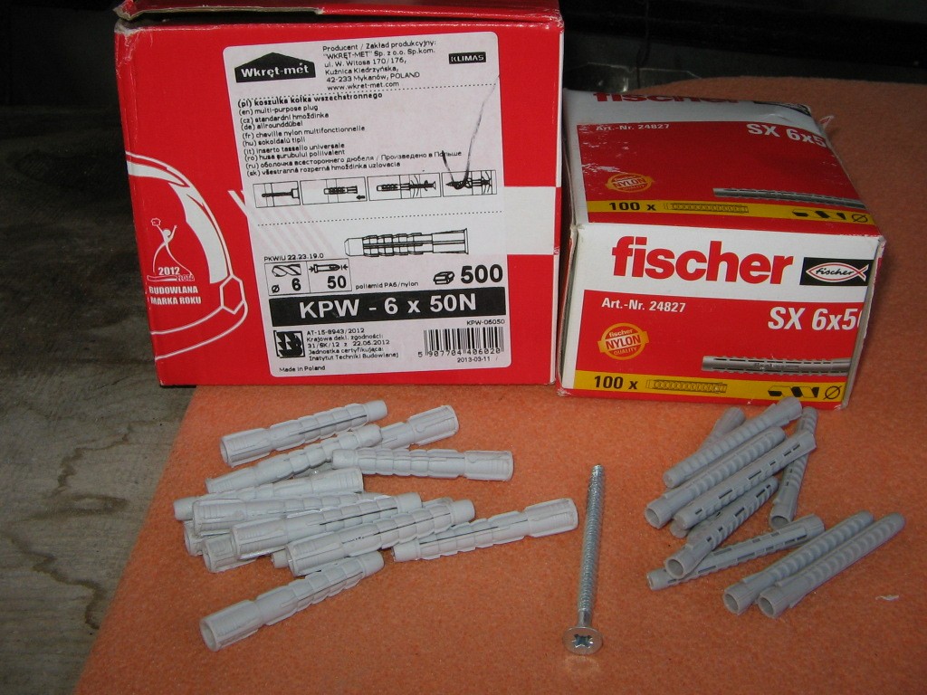

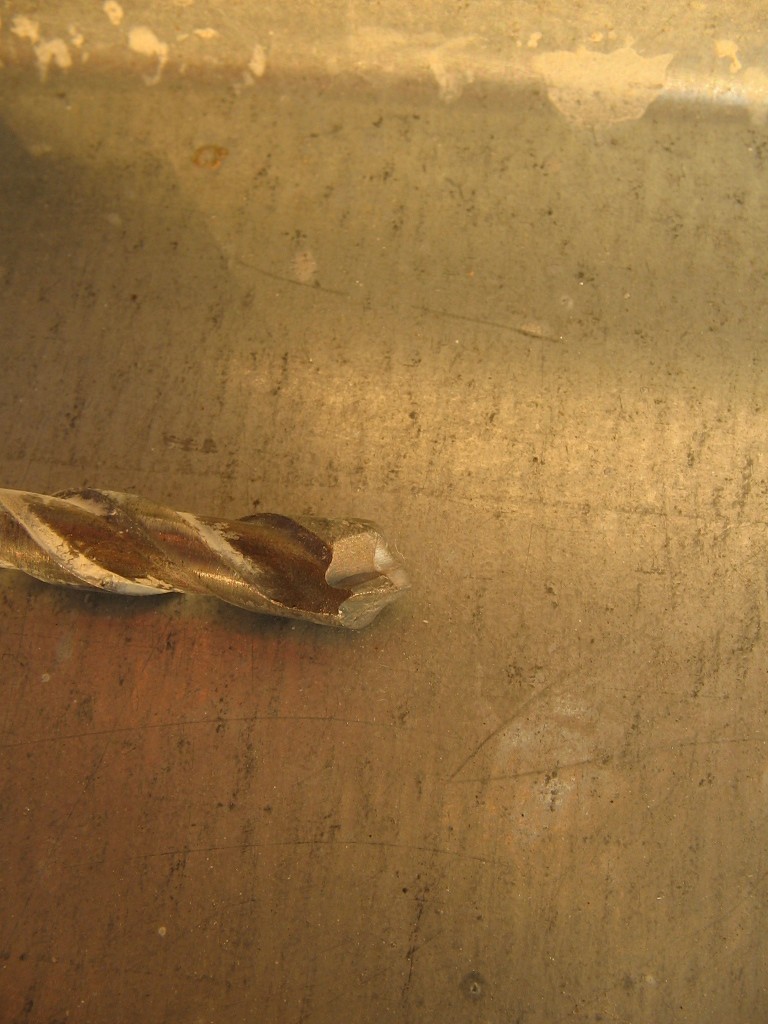

Купил пачку Фишеровских знаменитых дюбелей....и к ним достойного (ИМХО:)) "противника", польские Вкрет-Мет такого же типаразмера. Они также многораспорные, дешевле Фишера почти в 6 раз. Скажу сразу, что вид Фишера меня откровенно озадачил...Они намного "худее". Бурил таким буром чуть уменьшенного диаметра, со своей "фирменной" подточкой..

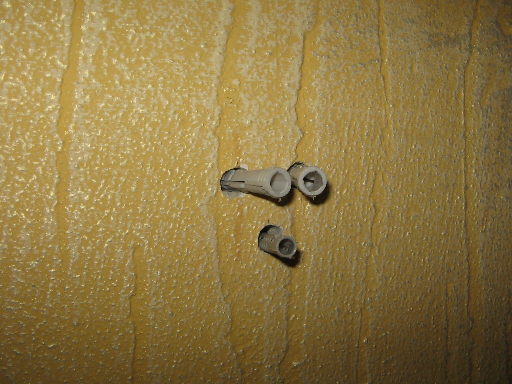

Основание-бетонная перемычка над окном со слоем штукатурки в пару см (может 1см, затрудняюсь сказать сколько, да не важно). Крепость бетона по моей терминологии "не ахти".
Было пробурено три отверстия, под небольшим углом, шлам извлечен. У Фишера была "фора" в виде бура уменьшенного диаметра, а для Вкрет-Мет брался стандартный бур. Видно, что фишеровское изделие немного "болтается" в отверстии.. Затем шурупы 5х70. На синем Бош ГСР10.8 во Вкрет-Мет вкручивался шуруп в режиме "сверления" и "слышно" было, что было "туго". В Фишер хватило 20-го деления. "Пятку" аж вдавило в штукатурку..На последок я решил "крутнуть" шуриком дальше. И если Вкрет-Мет оказывали при кручении значительное сопротивление, то Фишера таки прокрутило в отверстии и начало извлекать из отверстия. На фото выше видно, что под нижним отверстием "поднялась" штукатурка.
В итоге по "моим" тестам Фишер "экзамен" буквально с треском провалил. Таких "пяток" я установил 3 шт, и везде Фишер вел себя "плохо" :(( Чем немало меня :eek:
Польские заказывал по инету в славном городе Одесса здесь. Фишеровские здесь из не менее славного города Днепропетровска. И там же бур трехлучевой Фишер 6х210, которым были пробурены некоторые отверстия в тесте.

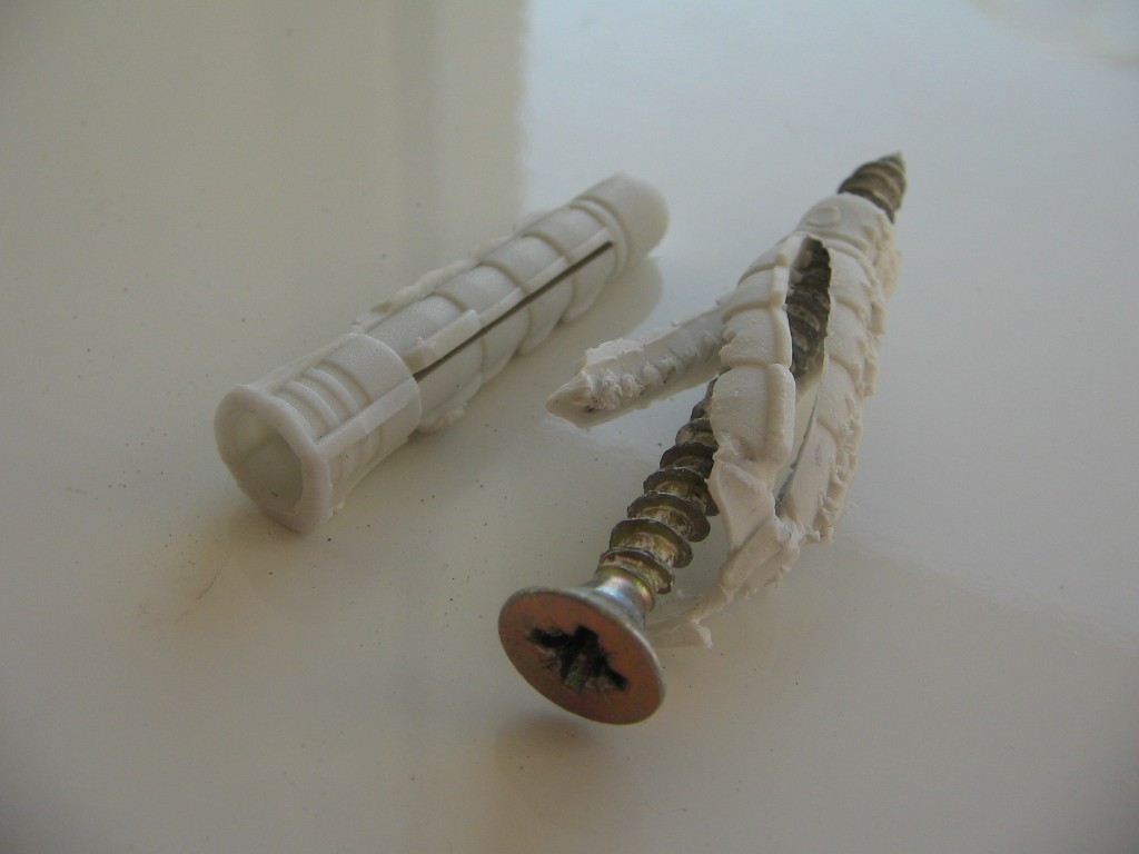

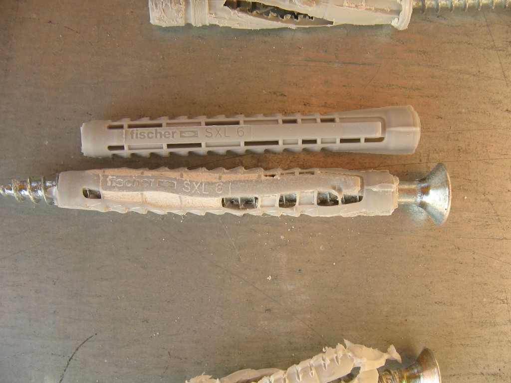

Вот другие условия. Потолок бетонный, оштукатуренный слоем штукатурки где 2, где 3 см. То есть дюбель фактически "сидит" в гипсе.. Опять таки Вкрет-Мет 6х35 вышел победителем. На фото видны аутсайдеры. При закручивании шуриком дюбель просто начинает прокручиваться и всё, привет...Бур уменьшенного диаметра не помогает. В бетон дюбель заходит (молотком) на 1-2см. Была некоторая надежда на 3-х распорные дюбеля, но увы...А вот и польский дюбель тоже скрутило..Но перед этим я шуруп вкрутил "мимо" отверстия в дюбеле, а в бок. На фото сбоку видны следы от нарезки нитками шурупа и сам дюбель практически весь "сидел" в гипсе без бетона..
Самое интересное, что когда дюбеля прокрутились и я из извлек на свет (фото выше), то потом в это же отверстие вставляю польский...Он там держится!:applause:

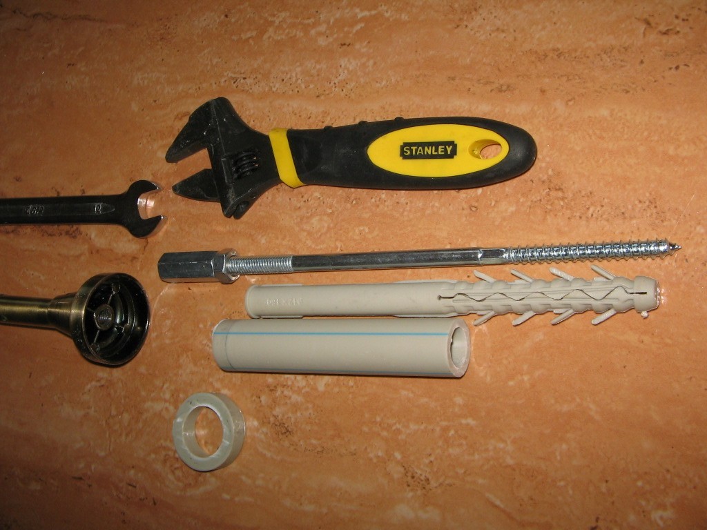

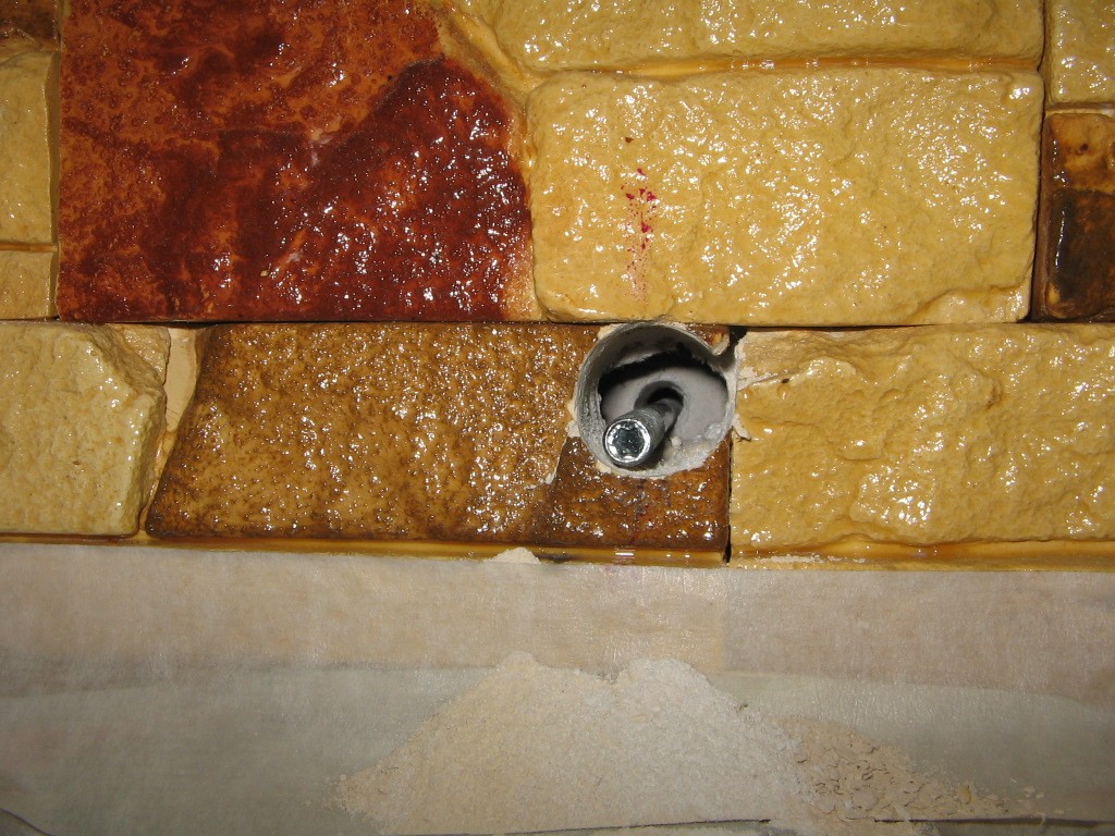

Сформировал некоторые правила из личного опыта для ответственного крепа в стены, обшитые ГКЛ-системами. ГКЛ может быть прикреплен на "липухи", мет. профиля или деревянные брусья. Расстояние от поверхности ГКЛ до стены обычно от 4, до 10.5 см. Больше 10.5 не встречал (пока). Это расстояние зависит от применяемого утеплителя, ровности стен и фантазии заказчика.
  1. Простукиванием (с важным видом:)) удостовериться, что мы таки имеем дело с ГКЛ. Сканером "прощупать" стену в месте сверления и вокруг. Особенно, если ниже (выше) есть розетки и выключатели. Мой сканер указывает на то, что это провода, только если провод под напряжением. Ниодимовым магнитом обнаружить "железки". Надо либо через них сверлиться, строго по центру профиля, либо в пару см от них, лучше отступить от них.

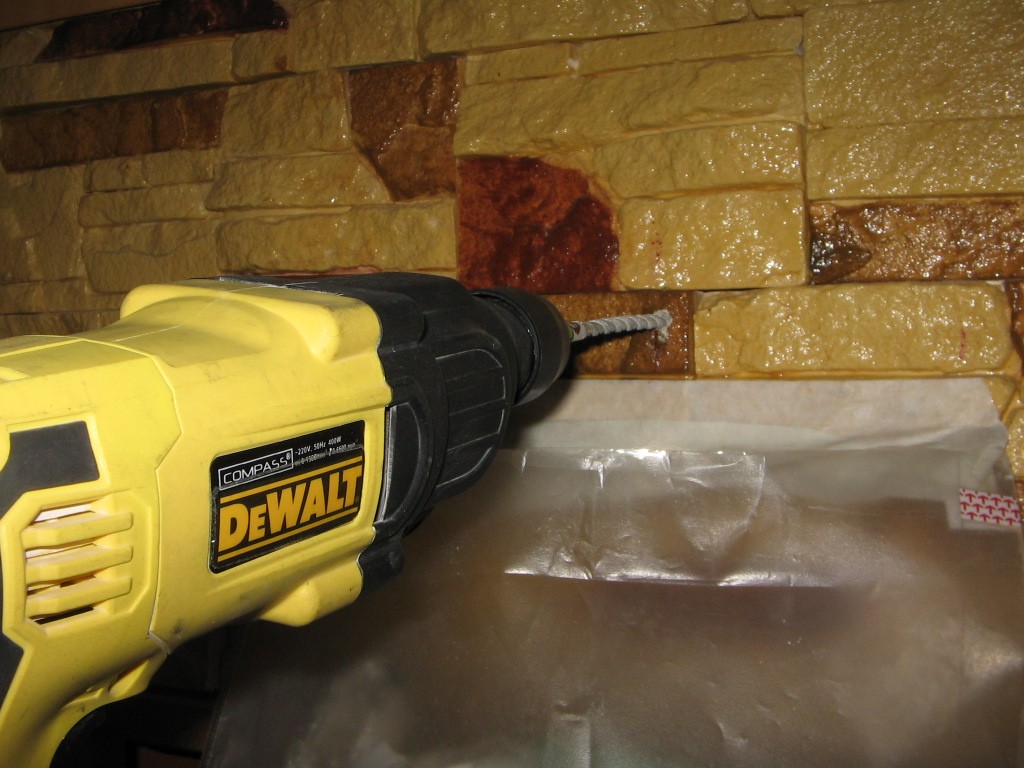

  2. Просверлить финишную отделку насквозь буром ф6х210. Пошаркать буром по стене, так скать "пощупать" поверхность на предмет наличия за ГКЛ проводов, труб и др. коммуникаций. Если там утеплитель с пленкой, пленку ессно прорвать. Проволокой замерить расстояние от поверхности ГКЛ до несущей стены. Вот попалась "проблемная" стена в плане крепа, с отделкой гипсовым "камнем". Расстояние 10.5см..3. Пробурить буром на 8см вглубь в стену, на длину глубже, чем шуруп на 1-3см, "пощупать" материал стены. Тут могут быть вариации, кто на что горазд: кирпич красный, силикатный, пустотелый, газобетон, гипс, дерево, и т.д. и т.п...Гипсовые стены из паза-гребня бывают всего 8см, поэтому с этим "делом" осторожно, можно "выйти" некрасиво с той стороны стены:eek:.

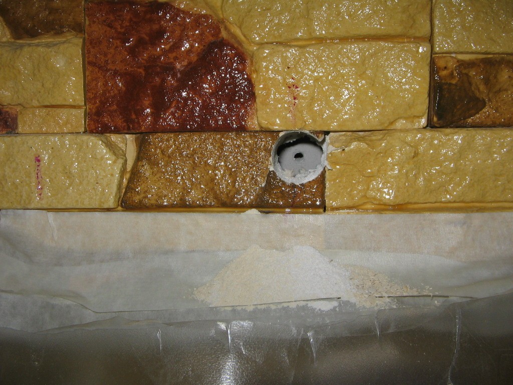

  3. Перьевым сверлом (например ф21мм) просверлить ГКЛ, утеплитель за отверстием удалить, шлам из отверстия удалить, заодно проверить, помещается ли будущая шпилька (шуруп) в просверленное отверстие.
Вот не "просканировал" магнитом, и напоролся на край профиля:a, а можно было сместиться в сторону...Посему беру себе за правило сканировать каждое отверстие, а не только первое:yu.
  1. Определить длину проставки по "месту". Это может быть к примеру ПП труба ф21, 25 или 32. Внутрь 32 трубы входит 20-я.

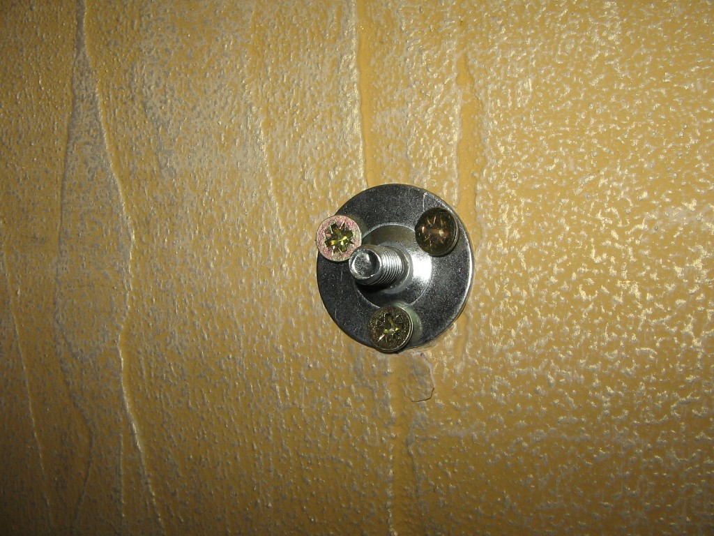

  2. Подобрать комлпект дюбель-шпилька (шуруп) из расчета (ИМХО) глубина анкеровки 7-8см. Далее возможны варианты в зависимости от задач, характера закрепляемых деталей, наличия крепа, матерала стен и тд...У меня в данном случае вышло так: шпилька 2-х резьбовая М8хф7мм длиной 200мм, дюбель Вкрет-Мет 12х180. Шпилька закручивается с помощью 2-х законтренных гаек М8. На углубление в торце шпильки под Торкс при такой длине надежды мало, бывает и намыливаю, "пищит, но лезет"(С);). Шурик ГСР10.8 в режиме сверления (так не делайте, надо иди ударный гайковерт или мощнее шурик)
