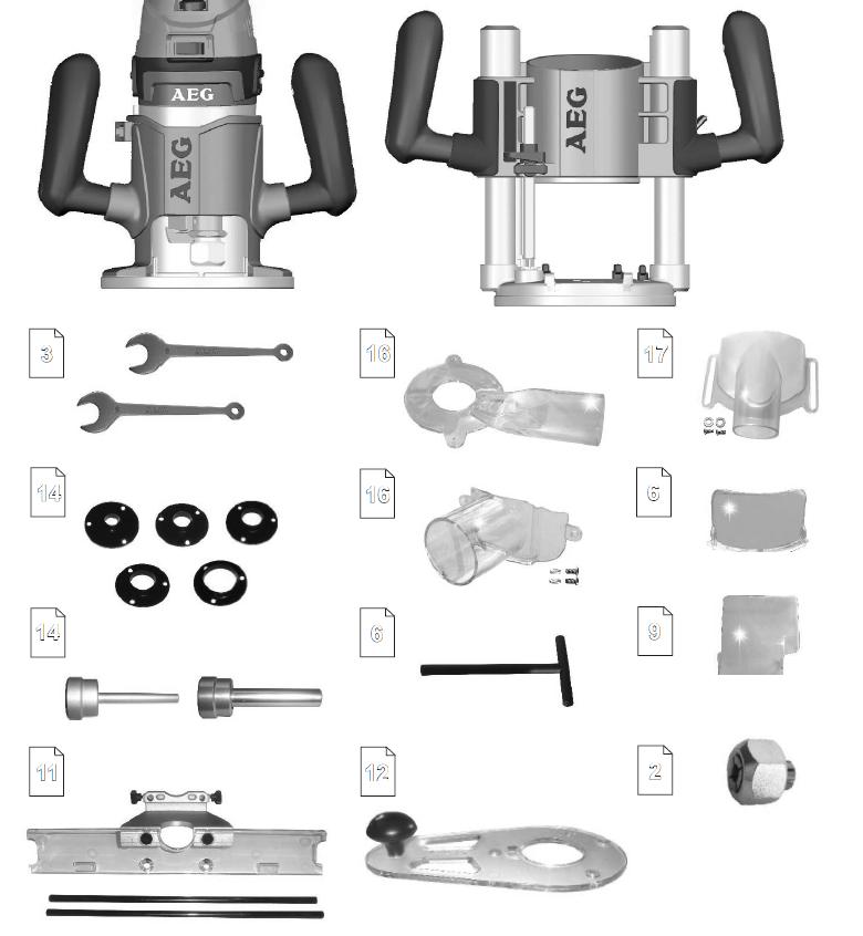

в теме про фрезер для обучения обратил внимание на комплектацию двухбазового фрезера AEG MF 1400 KE 4935411850 [EAN: 4002395193295]:
http://www.aeg-powertools.ru/product/detail/%D1%80%D0%B0%D0%B1%D0%BE%D1%82%D1%8B-%D0%BF%D0%BE-%D0%B4%D0%B5%D1%80%D0%B5/%D1%84%D1%80%D0%B5%D0%B7%D0%B5%D1%80/mf-1400-ke-mf1400ke
5 направляющих вкладышей, - (так в их переводе называются копировальные кольца ) 3 переходника для пылеудаления,
параллельные направляющие,
2 цанговых патрона (8/12мм),
2 ключа,
овальная подошва,
круглая подошва,
система пылеудаления,
сумка
инструкция на него
http://www.aeg-powertools.eu/sites/www.aeg-powertools.eu/files/upload/pdf/4931425800-mf1400ke.pdf
и все это продают за 10000 руб
http://www.wprice.ru/frezer/aeg.htm
сравните с ФМ-62/1500 и почувствуте разницу.

alex_k написал : AEG MF 1400 KE 4935411850
Так это давно подмечено. Правда пока пользователей не видать, сплошное ознакомление... На ощупь в целом понравился, и комплектация неплохая. Только вот сумка... для фрезера кейс нужен.
