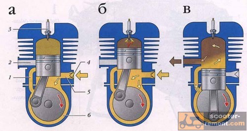

:help У меня триммер китайский -Patriot. Он до конца не набирает обороты и на 5-6-ти тысячах в нем что то булькает,(я думаю это засорился воздушный фильтр)может кто нибуть встречался с такой фигней подскажите, что делать?

Тогда давайте по порядку. Воздухан снимали? Без него заводили?
Володя_ написал : он булькать начал
Карб крепится на шпильках к движку. Посмотрите, не ослабли гайки (подсос воздуха)? У меня так регулярно было пока гроверные шайбы не поставил.

парил мне этот клапан мозги создавал ваакум .проткнул иголкой смесь заливал по 0.5 литра .в этом году лопнул бачек маленькая трещенка возле крепления думал заклеить потом плюнул купил у себя на рынке новый 40 грн. приятно удивлен скомплектован патрубки ,фильтр пробка с клапаном и он РАБОЧИЙ !!!
Володя_ написал : Люди я допетрил что случилось)Что бы "вылечить" ее я потратил часав 5.Кому интересно, как я смог ЭТО читать ниже↓↓↓ 1.поменял воздушный фильтр.
  1. поменял бензо фильт.
  2. разобрал карбюратор, продул его и помыл в саляре.
  3. почистил свечку наждачкой.
  4. настроил "краник"( перед этим почитал о 2-х тактных моторах)подачи топлива(это болтик с пружинкой закрученный в карб), а настроить его так:выкрутить этот болтик почти до конца, завести, прогреть,выжать газулю на МАХ и понемногу его подкручивать до тех пор пока обороты не начнут падать(они в начале будут возрастать), нужно поймать этот момент когда обороты только-только начнут падать. Правда ( не знаю может только у меня)но на холодную после закручивания краника, она плохо заводится,для норм. холодного старт- рекомендую на 2 оборота открутить этот болтик, а после прогрева обратно закрутить, тоже на 2 оборота.
чтобы не крутить по 10 раз . прогреть двс, этим болтикм добится на полном газе макс.оборотов .
