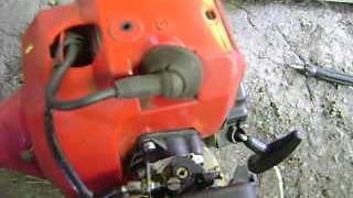

дед добрий день скажите я ужесколько мучаюсь с косилкой на полгаза работает на весь не набирает оборотов

на карбюраторе с боку есть винт на пружинке. заведите косилку, дайте ей пол газа и закручивайте этот винт на четверьт оборота потом газ в пол и так до прохождения максимума пока косилка не начнет опять тухнуть потом отварачиваейт винт обратно до максимума. очень вероятно что в процессе регулировки косилка будет глохнуть - заводите опять и газуйте. этот винт от вибрации выкручивается и обогащает смесь по этому косилка тупит при нажатии газа

вот видео моей косиИзображение

болячка из серии хер разберешь((( главный признак - не хватает топлива. на холостых бензин накаичается в камеру нормально и его хватает на 5 секунд работы и потом косилка работает на подсосе. сними карбюратор, разбери, продуй везде где увидишь и потом МОЖЕТ повезет. может соринку и вытащишь. реально лечиться заменой карба.

Trek написал : его хватает на 5 секунд работы и потом косилка работает на подсосе. сними карбюратор, разбери, продуй везде где увидишь и потом МОЖЕТ повезет. может соринку и вытащишь. реально лечиться заменой карба.
Замена - это последнее дело. А так надо ковырять. Мне тоже кажется что насос не докачивает на максималке. Может мембранка с лепестками клапанов пересохла. Здесь в теме схемку карб. Вальбро выставляли(реально упрощёный кит. вариант Вапрон, но похожи).

dimon4ik77 написал : А откурутить чуток карб,это обеднить принудительно смесь?
Да, для проверки. Раз регулировок нет и до этого работала то проверь эту иголочку Весь карбюратор примерно вот http://wem.walbro.com/distributors/s.../WYKseries.pdf

руслан2 написал : вот видео моей коси
Протяните крепление всей системы впуска топлива. Начинайте от движка. Вероятен подсос воздуха. Желательно проверить прокладки, если протяжка не поможет. Поставьте граверные шайбы, где их нет, чтобы исключить рецидив проблемы. У меня такая "беда" была. Успехов.;)

ребята всем привет сегодня отец взял косу попробивать косить не наьирает оборотов подсос закрил наполовину стала нормально косить так в чем же дело

Подсосом Вы обагатили смесь,не хватает ей топлива... п.с. вот зараза:cool:у меня переизбыток ,а у людей не хваток....нет золотой середины в мире:D
