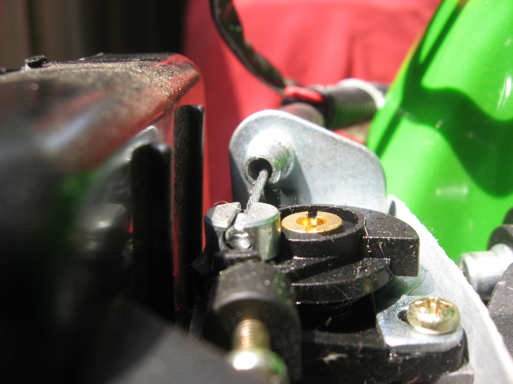

Моя коса не заводится,пока не разберу карбюратор, игла застревает.Я обрабатываю иглу ведешкой и после сборки заводится с третьего раза и работает.На следующий день тоже самое.Игла залипает.Хотел купить новую иглу, не продают.Только новый карб 150гр или новую косу на запчасти 750гр.Такой у нас сервис на китай.

Алекс_777, А если иглу наждачкой нулевочкой пройти, только осторожно так, без энтузиазма?
Алекс_777 написал :
игла застревает
Попробуй разобрать и весь металолом в ацетон
