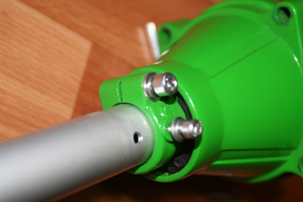

Коса Top Tools BC305 куплена пару лет назад за ~2500р. 31куб, привод - стальной вал внутри рукоятки. Кошу только 3х лопастным ножом. Неделю назад достал после зимы. Топливо с осени забыл слить. Завелать с 4 дрыга. Залил свежей смеси, сжег литра 3. Работает отлично. Единственное - кудато уходит смазка из редуктора. На 2л смеси заправляю 5-7 кубов смазки. Т.к. из под шайб ножа смазки не летит, видимо оно уходит в саму трубу-штангу
И чтоб работала! т.т.т. А какую смазку набиваете смазку, и есть ли сальник на редукторе? Если есть хотелось бы фото)))
Снимите редуктор, посмотрите в штангу, и станет ясно куда уходит смазка.

Смазка BP Energrease LS-EP 2 вот в таком тюбике
На выходном валу редуктора грязезащитная жестянка, под ней помнится закрытый подшипник. Не разбирал, про сальник не знаю. Косы и инструкции под рукой сейчас нет. На редукторе сбоку прилив с отверстием и резьбой типа м6 но трапециевидной, винт выворачивается оттуда с усилием. Смазку туда заправляю 5 куб шприцем. Редуктор даже не отпотевает смазкой, с внешними уплотнениями все хорошо. Видимо, выдавливает в штангу
