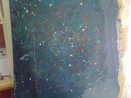

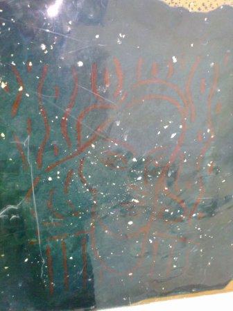

gans gr
gans gr
Регистрация: 12.02.2009
Сообщений: 9007
18.11.2010 в 16:27:37
gans gr написал : "картинку" из наливайки на МДФ
во, нашел! подпортил грунтовкой (эпоксидом) и чипсами, надо было не сыпать, и использовать эпоксидный лак (грунтовка дала желтизну)

gans gr
gans gr
Сообщений: 9007
19.11.2010 в 09:41:55
Опцион написал : процесс
нужна была не большая картинка, поэтому взял МДФ (обычный мебельный), его немного повело, загрунтовал, замешал небольшой кол-во смеси с синим красителем (обязательно щелочестойким), налил тонким слоем, раскатал (немного забрызга, сначало хотел обрезать ровно, но потом решил оставить именно так, чтобы было видно что это наливайка), после начала твердения, острым (иначе крошится наливайка и край получается рваный) ножом, вырезал в наливайке углубления, картинку Матиса, держал перед глазами, если что то сложное, то можно распечатать, разбив по фарматам А4, склеить и резать (намечать линии) через бумагу. когда подготовил углубления, замешал наливайку с краным красителем, и аккуратно влил. подравнял шпателем, т.к. работал сразу, то не грунтовал (мокрое-на-мокрое). после застывания, на следующий день, шлифовал (следы от красной наливайки). получилось более ярко чем на картинке, было голубое и красное, решил защиттить грунтовкой
koris написал : ни фига не понял
она (грунтовка 021) в отличии от эпоксидного 2-к лака имеет желтый оттенок (я этому не придал значение, и потом желел). в принципе это технология наливных (эпоксидных и пу) полов, полько вместо полимерного пола, я сделал из наливайки (у нас в Голландии были готовые полы, так и назывались дизайн пол). в отличии от полимерных с цементными есть сложность, необходимо дня грунтования по впитывающим поверхностям использовать эпоксидные или ПУ грунтовки, т.к. впитывание происходит (может) не равномерно, и пол будет выдилятся пятнами. сверху защищается 2-к эпоксидным лаком (прозразным, бесцветным). вот у меня рисунок стал более темный. еще в полимерных полах, для того чтобы не так сильно бросались дефекты в глаза (ну там царапинки, или грузь), в них (под лак или между слоями лака) сыпят, чипсы (как конфети) из ПВХ, насыпал и они тоже "забили" информативность. про дизайны из ПВХ, надо бы сразу с показом инструмента (я его взял, но забыл в авто). наверное надо поднять одну из тем про покрытия и смонстрячить там руководство с фотографиями этапов и инструментом, только не знаю когда)
