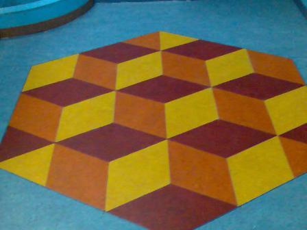

можно заморочиться с "натуральными" предметами. это промежуточные фотЫ, основа фанера, налили смолы (немного, грубо говоря смочили поверхность), рассыпали камни, положили морских звез и крабов, залили и оставили до следующего утра (т.к. всплывали звезды и крабы). на следующий день налили необходимый уровень. дальше можно снять кромку, зашлифовать угол и отполировать. можно срезать по уровню и обработать декором. окончательный вариант, хозяйка "зажала" :) (впрочем как всегда) ;)

Я,видимо, чего-то не понимаю, если просто сделать рисунок на полу, а потом залить-то эффекта не будет? а что это за "смола" прозрачная? Если можно напишите название и марку.

NMGВладимир написал : Я,видимо, чего-то не понимаю, если просто сделать рисунок на полу, а потом залить-то эффекта не будет?
Вся соль в рисунке, а защитное (наливное) покрытие как бы не при делах

Палецкий, :o, стараемся ;). NMGВладимир, если надо на большой площади, тогда можно проще, выбираете рисунок, печатаете его, желательно на пленке (на бумаге, может краска "поплыть" и пачкаться когда защиту наносить будете), выравниваете основание, сушите его. потом раскладываете рисунок, заворачиваете, наносите эпоксид, раскладываете рисунок прикатываете его (по аналогии с обоями). после схватывания, закатываете его эпоксидом (желательно несколько мм) хотя на пленку можно и валиком накатать, но лучше все таки специальной резиновый шпатель. по маркам, пользовался и своими (но сейчас не возим), столешницу делал из "суперпол" ЭП-СМ-ПРО, еще брал у СМТ у них Ризопокс 1605. можно найти по инету, если возникнут вопросы, могу ссылки прислать.

NMGВладимир написал : а чего с рисунком-то? надо просто художника найти.или опять,что-то не так?
все так, рисунок главное (например "шереметьевская укладка" это когда 3 ромба,
уже дает объемное "ощущение"),а с эпоксидом, главная проблема в том, что большинство желтит или может метять "прозрачность" в жетизну, в том числе и под воздействием УФ. вот паркетные [http://images.yandex.ru/yandsearch?noreask=1&lr=213&ed=1&text=фото паркетных полов&p=1&img_url=revistacasaejardim.globo.com%2FRevista%2FCasaejardim%2Ffoto%2F0%2C%2C53695926%2C00.jpg&rpt=simage](http://images.yandex.ru/yandsearch?noreask=1&lr=213&ed=1&text=фото паркетных полов&p=1&img_url=revistacasaejardim.globo.com%2FRevista%2FCasaejardim%2Ffoto%2F0%2C%2C53695926%2C00.jpg&rpt=simage) [http://images.yandex.ru/yandsearch?noreask=1&lr=213&ed=1&text=фото паркетных полов&p=46&img_url=www.know-house.ru%2Ffloors%2Fimg%2F218c.jpg&rpt=simage](http://images.yandex.ru/yandsearch?noreask=1&lr=213&ed=1&text=фото паркетных полов&p=46&img_url=www.know-house.ru%2Ffloors%2Fimg%2F218c.jpg&rpt=simage) [http://images.yandex.ru/yandsearch?noreask=1&lr=213&ed=1&text=фото паркетных полов&p=95&img_url=interparket.net%2Fwp-content%2Fgallery%2Fh-rozetki%2Fparket-medallion-1459.jpg&rpt=simage](http://images.yandex.ru/yandsearch?noreask=1&lr=213&ed=1&text=фото паркетных полов&p=95&img_url=interparket.net%2Fwp-content%2Fgallery%2Fh-rozetki%2Fparket-medallion-1459.jpg&rpt=simage) [http://images.yandex.ru/yandsearch?noreask=1&lr=213&ed=1&text=фото паркетных полов&p=151&img_url=www.parketina.ru%2Fimages_parket%2Fexamples%2F10.jpg&rpt=simage](http://images.yandex.ru/yandsearch?noreask=1&lr=213&ed=1&text=фото паркетных полов&p=151&img_url=www.parketina.ru%2Fimages_parket%2Fexamples%2F10.jpg&rpt=simage) http://www.parketina.ru/ex_01.htm [http://images.yandex.ru/yandsearch?noreask=1&lr=213&ed=1&text=фото паркетных полов&p=221&img_url=images04.olx.ru%2Fui%2F11%2F94%2F31%2F1307522925_214049331_2---.jpg&rpt=simage](http://images.yandex.ru/yandsearch?noreask=1&lr=213&ed=1&text=фото паркетных полов&p=221&img_url=images04.olx.ru%2Fui%2F11%2F94%2F31%2F1307522925_214049331_2---.jpg&rpt=simage)
