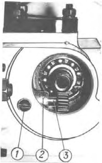

valerich написал :
Studebacker написал : http://vkontakte.ru/photo5046533\_191426791 http://vkontakte.ru/photo5046533_191426792 http://vkontakte.ru/photo5046533_191426793 http://vkontakte.ru/photo5046533_191426986 http://vkontakte.ru/photo5046533_191426987 http://vkontakte.ru/photo5046533_191426989
на мой взгляд не хватает отверстия под винт, фиксирующий плунжер (1), цилиндра (2) и самого плунжера (3). Отверстие под плунжер сами сверлили? Не забудьте кстати, что вал редуктора пилы, не имеющей насоса для смазки цепи, не имеет червяка для привода плунжера.

16.11.2010 в 22:04:23
Studebacker - выкинуть корпус этого редуктора. Дешевле найти нормальный, чем заниматься доработкой этого дружба-алтая.

а кто знает в чем прикол редуктора дружба -алтай -у меня такая же пила с "недоделанным" редуктором и проблема со смазкой цепи вручную-зачем делали такие ущербные редукторы если система смазки была на дружбах в нач 60 х ?:(

17.11.2010 в 08:55:15
редукторы со смазкой имели все пилы производства "ЗиД". Другой завод (вроде Сибприбормаш) пошел по пути упрощения и стал делать редуктор без насоса для смазки. Смущает то, что выкинув насос забыли убрать лишний металл с редуктора.
