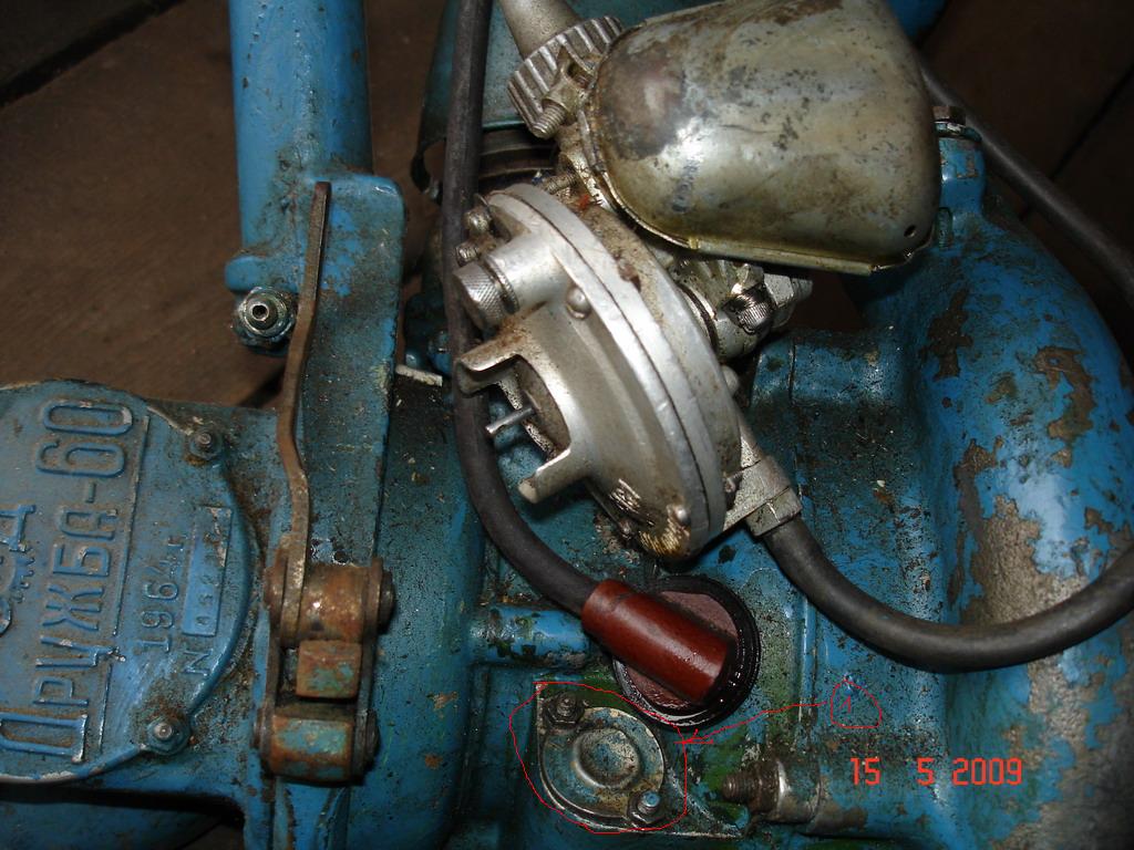

Нашел фотку с гнутым баком!
Опа! Раритет.
А у неё, случаем, цилиндр не чугунный?
давненько не был в этой теме. интересные фото в посту 1353 .давно лежат в гараже детали россыпью самой древней дедовской дружбы,только по этим фотом понял как оно было в сборе в 50-х,чугунный цилиндр - это вещь, даже весит как-то солидно, на моих фотках он слева,
посередке уже аллюминевый, но тоже с горизонтальным оребрением, правый родом из 80-х, вертикальные ребра вверху. Хотел поставить чугунный цилиндр, попробовать как он в работе.посадочные размеры подходят,но поршень в нем болтается. померял внутренний диаметр штангелем в чугуне ровно 48 мм,в ляминевом 47,5.Никто не в курсе оно так задумано для тепловых зазоров,или это износ
такой запредельный?или поршни на дружбу были разных размеров? На всех аллюминиевых поршнях есть маркировка 4,12,9 и т.п. ,что она значит?
