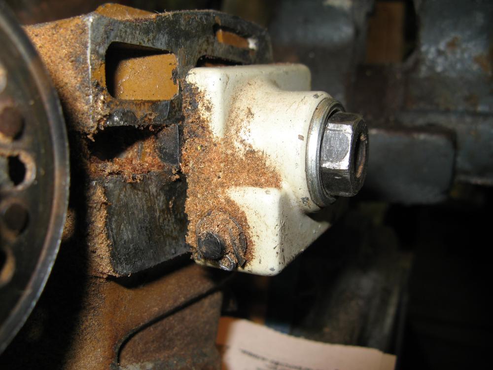

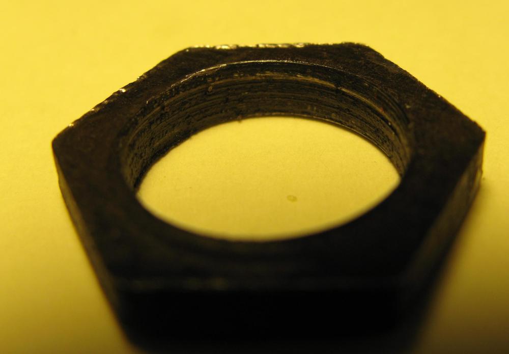

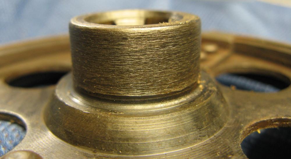

PS разобрал тут пилу, не понравилась рывковая работа сцепления. шкив сцепления на котором разрезные кольца, болтался на колевалу, отвернул гайку, а она без резьбы! А поверхность шкива по которой сальник работает вообще на поверхность луны похожа! Вот как у нас на Алтае делали бензопилы. Немудрено что их перестали сначала покупать а потом и делать (а может и наоборот).
фото1: гайка коленвала, фиксирующая (по замыслу) шкив сцепления на коленвалу. фото2: шкив коленвала, вернее его поверхность по которой работает сальник - как вы думаете, долго он прослужит в связке с таким напильником? фото3: гайка натяжителя, которой пользоваться очень неудобно из-за ее высоты.
теперь вопросы:
гайки М14 с мелкой резьбой в автомагазине водятся? от чего подобрать сальник? размеры 35х24,5х7 как отполировать втулку? как ее нарастить гайку? Гайка высокая, на обычную заменить не выйдет.
