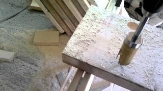

А, да, извините, чё-т зарапортовался... Про-Фит- это торговая марка серий сверлильных коронок немецкой компании Фамаг. Коронки у них есть для металла, для керамики и универсальные для почти всего остального. ОООчень высокое качество, которое у них заказывают такие гиганты как Бош и Милуоки. Вот видео работы их коронки по металлу, где вырезается отверстие под мойку в нержавейке:
ProFit BiMetal Hole Saws
А это- ссылка на моё видео, часть снята на выставке, часть- на объектах. Я себе купил наборчик
Pro-Fit hole saw system. Famag, Germany. Коронки по дереву, металлу, керамике и т.д Pro-Fit.
