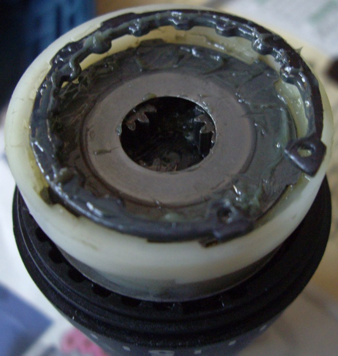

VASEX, давайте, чтобы не наводить тень на плетень ещё раз посмотрим на редуктор Bosch GSR10.8-2-LI. Я уж и сам забыл. Там и планетарная шестерня — сталь. А саттелитов всего 3+3 (у старых было, как я и писал, 5+3) Полезно повторить урок...
Как видите, у него все шестерни стальные. Пластиковый только корпус редуктора (и этот пластик, всем пластикам пластик!)
Кстати, вот и пресловутое пружинко, которое любит куда-то убегать...

n-p-n написал : VASEX, давайте, чтобы не наводить тень на плетень ещё раз посмотрим на редуктор Bosch GSR10.8-2-LI. Я уж и сам забыл. Там и планетарная шестерня — сталь. А саттелитов всего 3+3 (у старых было, как я и писал, 5+3) Полезно повторить урок...
да вот этот пластик и создает такое ощущение, надо уходить от стереотипов, дай нам потрон железо и все остальное тоже железо;)
