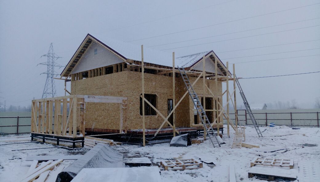

Anna.O, так пар будет из помещения попадать в утеплитель, и в каком-то месте неизбежно конденсироваться и замерзать. Пароизоляция для того и нужна, чтобы предотвращать попадание пара в утеплитель (что логично следует из ее названия). Если вы про ветро-влагозащиту, аналогично, только с другой стороны - в утеплитель будет попадать конденсат с крыши.

Anna.O написал: Гидроизоляцию Терем под кровлю кладет folder comfort, у нас этой фирмы
Anna.O, зачем с холодным чердаком применять дорогую супердиффузионную мембрану?
Anna.O написал: Сама дверь нормально, не промерзает, только коробка
Дверь без терморазрыва. Чудес не бывает.
Anna.O написал: А еще опять полезли на чердак и теперь у нас на чердаке не конденсат, а пол чердака в инее в том числе и мембрана и фронтоны осб и утеплитель частично,
Если нет вентиляции чердака - окна решетки с двух сторон - так и должно быть.
ROV777 написал: Если иней, то чердак плохо вентилируется. И откуда то берётся повышенная влага.
откуда? Через хреновую дырявую пароизоляцию....
Делайте тепловизионное обследование с аэродверью....
Anna.O написал: слишком активно тепло выходит на чердак, там не успевает выветриваться и конденсируется.
даже не тепло, а теплый воздух с водяным паром....

bc---- написал: А ведь Анна абсолютно правильно сказала, проблемы еще будут при оттаивании.
днем, а ночью замерзнет и хрен откроешь....
bc---- написал: Там же постоянное болото будет на стенах и на полу. Для каркасника это очень не полезно.
это ладно, а если там ламинат - ему кирдык....
Anna.O написал: Нам эта дверь была в подарок, мы за нее не платили,
подарок Вы оплатили наценкой при других работах. Подарили Вам "проблему"
Anna.O написал: просто это дверь не предназначена для уличного использования,
именно - дверь без терморазрыва. Терем дурака включает, зачем вообще такие "подарки"?
bc---- написал: Итого примерно 30-35тр разница, зато ноль проблем.
За 35 можно купить недорогую дверь с терморазрывом.
Lara-l написал: Anna.O написал: Lara-l, А каким именно уплотнителем, толщина, какой в проеме у вас и на двери с коробкой проклеено?
Anna.O, Я сейчас не на даче, чтоб сделать фотографию, но в строительных отделах есть коричневый уплотнитель для входных дверей, брала потолще валиком и плоский совсем, а там рука- самый лучший тепловизор))) добавляете по мере необходимости, да так, чтоб дверь зарывалась потом)
не поможет уплотнитель, НИКАК.
Anna.O написал: И еще они сказали, что все вызовы по которым они ездят сейчас, это исключительно конденсат, или вообще текущие потолки.
Да, и что? Кто это сотворил?
bc---- написал: Anna.O, дальше будет мокрый утеплитель.
bc----, не ТО. Здесь - холодный вентилируемый чердак.
Anna.O написал: Так в тот момент когда ее разрезали пар повалил из угла конька, как из трубы, главное не из слуховых окон, а именно с угла конька.
Снимите уже Вашу москитную сетку - москитов сейчас нет :) Вент окна на чердаке должны быть как можно выше и иметь достаточную площадь.

BV написал: За 35 можно купить недорогую дверь с терморазрывом.
Можно. Но у меня отопление электричеством, поэтому "недорогая" дверь быстро скушает свою стоимость за счет отопления. :) Сейчас вот в деревне неделю температура минус 15-20С, смотрю на отчет термостата, и жаба грустно вздыхает. 70 кВт/ч в сутки как с куста. По 4 р за кВт/ч. Была бы дешевая дверь, было бы еще грустнее.

BV написал: bc----, не ТО. Здесь - холодный вентилируемый чердак.
Если речь про вскрытие ВВЗ сверху, так в этот разрез отлично потечет конденсат, которого на чердаке, как я понял, хватает.
Аватар пользователя
Сообщений: 111643
19.01.2021 в 16:35:29
bc---- написал: так в этот разрез отлично потечет конденсат,
разрез под коньком, ничего не потечет. Посмотрите конструкцию - раньше в теме было.... И там ВВЗ не надо - там достаточно ГИ пленки, без функций паропроницания, которая во вред, а не в пользу... А там аж супердиффузионная стоит, купленная на деньги заказчика.... И криво смонтированная, т.к. течет.... Вместо нормального разбора полетов с технологом - анальгин в виде примочек, проререзов, кровопусканий и шаманских заклинаний

BV написал: разрез под коньком, ничего не потечет.
Зачем на холодном чердаке туда пихали утеплитель? В общем, ситуация запуталась. :)
Кстати, там летом шикарно потечет конденсат. У меня в летнее время по утрам просто дождь с крыши идет - роса.

bc---- написал:
bc----, не про вас, а про "подарок" - хотя бы самую дешевую, но с терморазрывом.... Не понимаю, зачем себе портить репутацию, из-за какой-то 10ки по сравнению с ценой всего обьекта....
Ну подари, ее со скидкой, если 10ки жалко - но обьясни, что без терморазрыва будет шляпа
