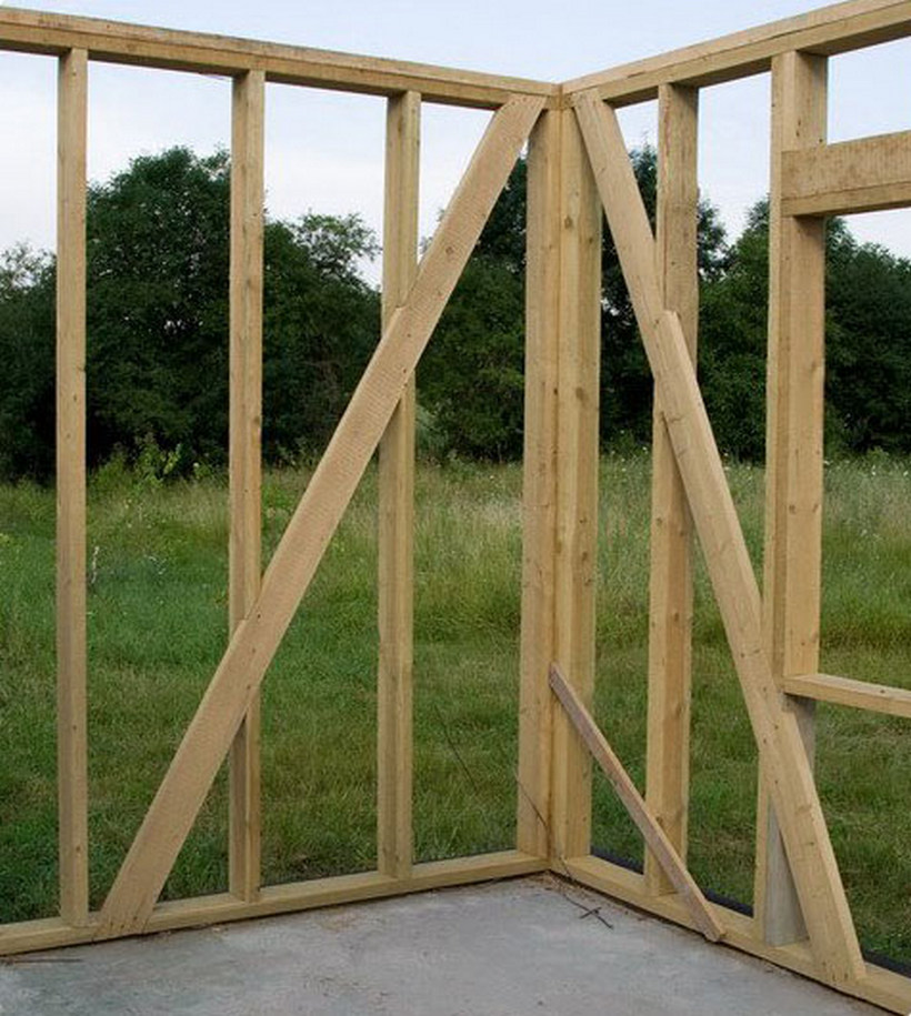

philichita написал: Так что строят неспеша,а значит хорошо.
Простите, под термином "хорошо" вы имеете ввиду висящие на гвоздях оконные проемы, и укосины, не врезанные в верхнюю обвязку? :o

Вообще то оконные проемы не висят на гвоздях.Там прибиты упоры,и на упорах прибиты проемы.Что касается Укосин, то они врезаны в верхнюю и нижнюю обвязку.

philichita написал: Вообще то оконные проемы не висят на гвоздях.Там прибиты упоры,и на упорах прибиты проемы.
Это и есть "висят на гвоздях". Упоры-то только на них и держатся. Должно быть примерно так
philichita написал: Что касается Укосин, то они врезаны в верхнюю и нижнюю обвязку.
Еще раз пересмотрел фото - они вообще никуда не врезаны. Упираются в нижнюю обвязку и даже не доходят до верхней. Поправьте, если не прав.

bc----, Вот вы опять не поймете никак .... что Терем не будет строить свои дома по другому!!!!! И заказчик в принципе не сможет повлиять на процесс строительства... он может только договорится с бригадой за денюжку чтобы они делали как он это видит.... ( и надо изучить досканально что и как должно быть по госту )А Терем Строит по своим снипам ..... и в большенстве это всех устраивает .... Хотите по другому строить каркас ищите контору кто строит строго по госту..... но это будет в разы дороже ....
