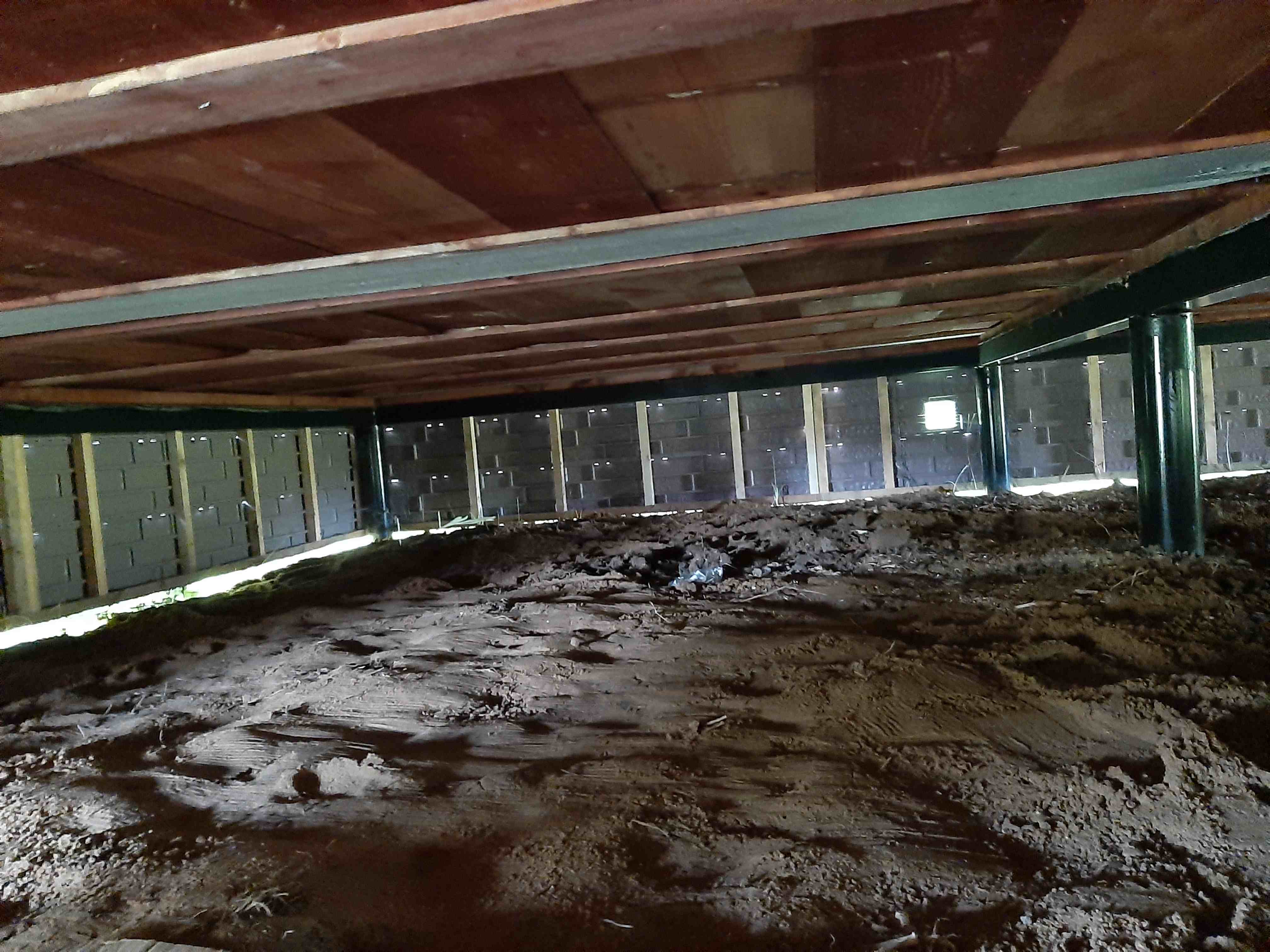

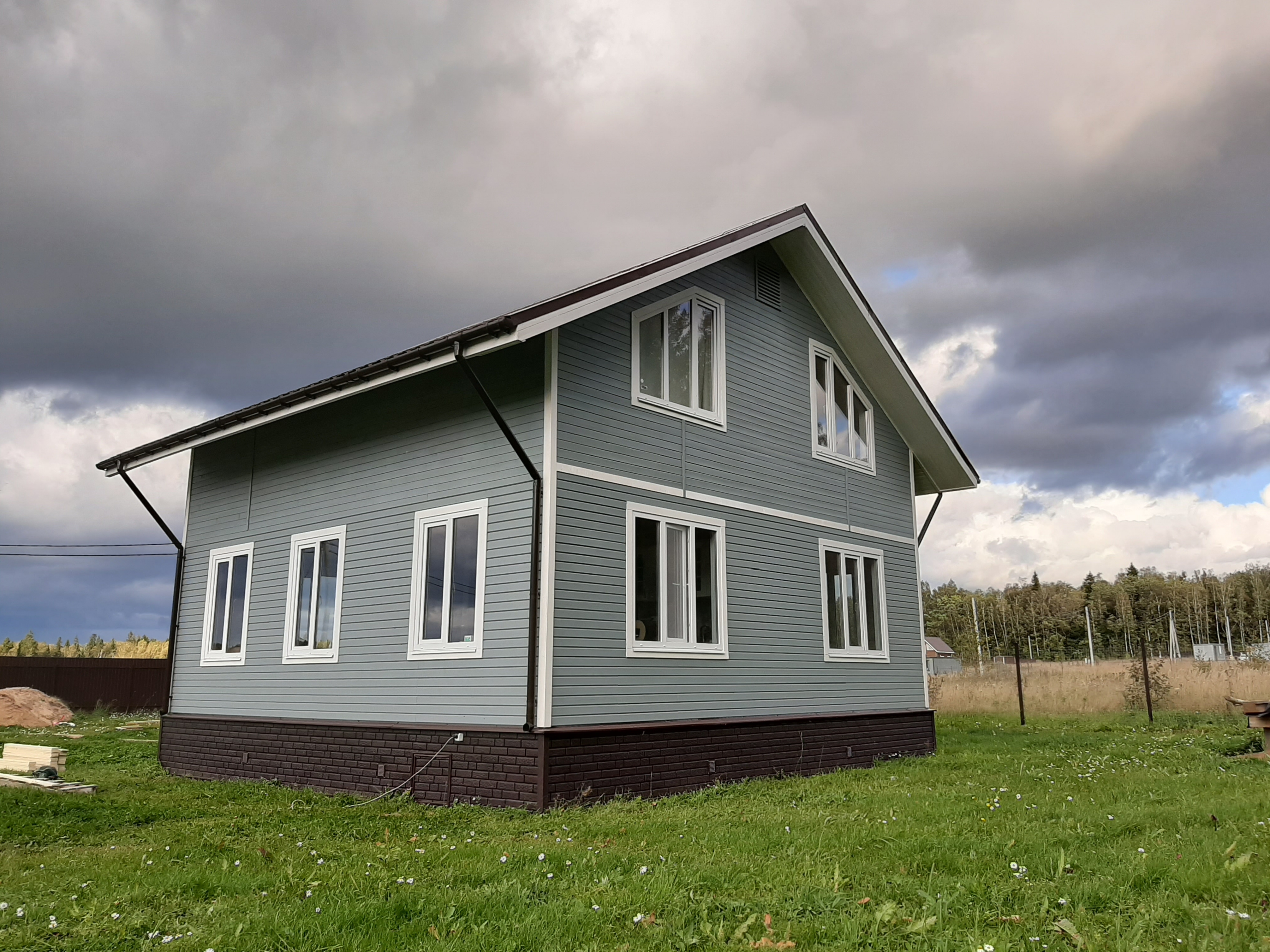

Вопрос? Кто и как, а главное, чем отделывал цоколь у дома и закрывал сваи? Интересует, как организовано крепление брусков к самим сваям. Если есть возможность, то сделайте фото!

sidoroff написал: Вопрос? Кто и как, а главное, чем отделывал цоколь у дома и закрывал сваи? Интересует, как организовано крепление брусков к самим сваям. Если есть возможность, то сделайте фото!
sidoroff, Изнутри и снаружи

25.09.2019 в 13:39:49
andrey!, а как крепили бруски к сваям?

sidoroff написал: andrey!, а как крепили бруски к сваям?
sidoroff, крепили не к сваям,а к самому дому.

25.09.2019 в 14:59:53
andrey! написал:
У меня первый этаж брус, крепили на лаги пола, до бруса
