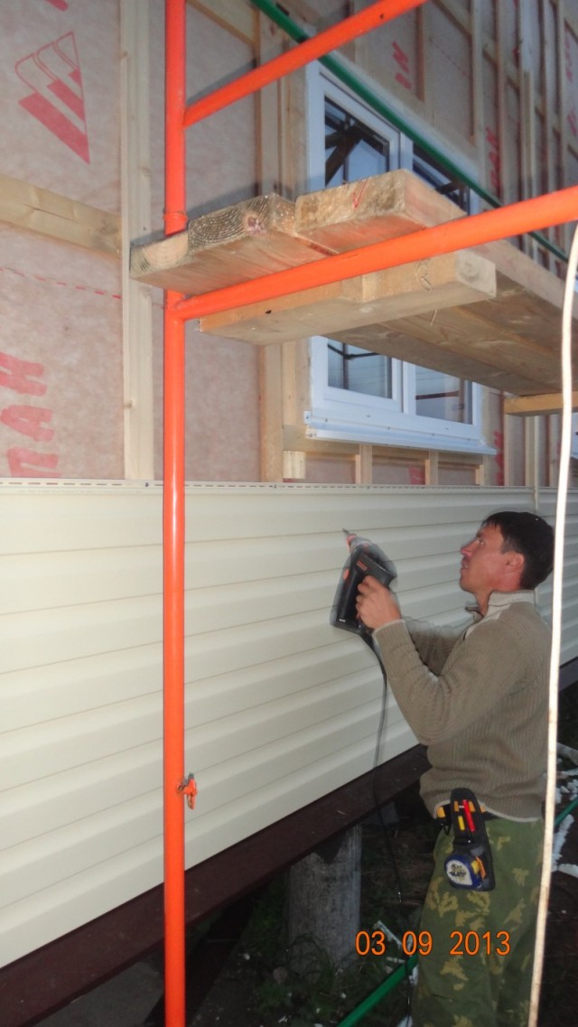

К 15 дню рабочие зашивают стены сайдингом и настилают полы. Сделаны: черновой пол, уложен утеплитель на пол (ну и вся изоляция тоже), поставлен "скелет" крыльца, постелен почти весь пол на первом этаже (кроме туалета), установлены окна на первом этаже, поставлена входная дверь, уложены первые "венцы" лестницы. По их просьбе мы докупили 2 рулона утеплителя, чтобы им не растягивать имеющийся, а класть с подворотами и нахлестом.
В дом нас не пустили в ботинках, рабочие сами тоже разуваются, по доскам не ходят. Пол оказался неожиданно узкий. В нашем старом доме половая доска была см 20-25 шириной и я думала, что она всегда такая. На площадке мне как то пол нигде в глаза не бросился - там где я смотрела всегда было какое то покрытие сверху. Так что ширина половой доски была неожиданной. Мне показалось, что она по ширине вагонки. По качеству - сухая, но с темными древесными сучками, кто хочет чистый светлый пол будет расстроен. Нам не принципиально. Ребята сказали, что доска сухая. Уложили они ее хорошо. Мы не просили наживлять, тк планировали потом ее закрывать линолеумом и ламинатом. Но Алексей сказал, что качество доски хорошее - так что посмотрим пока будет расходиться или нет. Если не будет или будет незначительно, то может оставим так. Также Алексей посоветовал сначала обработать доски пола пропиткой, а только потом лаком. Будем изучать тему пропиток.
Окна - мы ставили самые простые стеклопакеты. Одна створка открывается, вторая глухая. Обратите внимание - створка не откидывается! Я это прочитала в каком то посте в этой теме и для меня это стало тем, на что стоит обратить внимание. Для кого-то это важно может быть, но это не озвучивается при заказе.

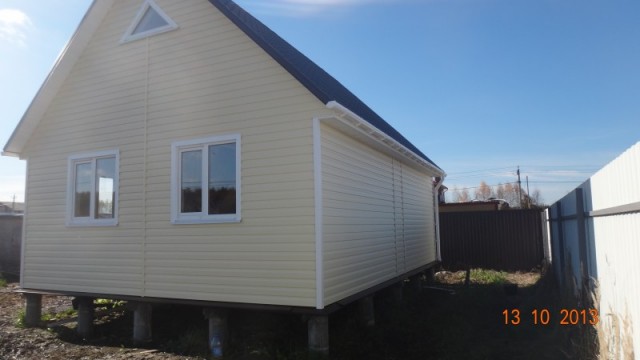

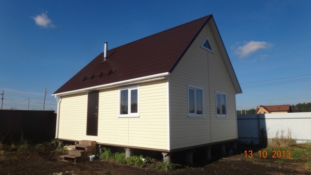

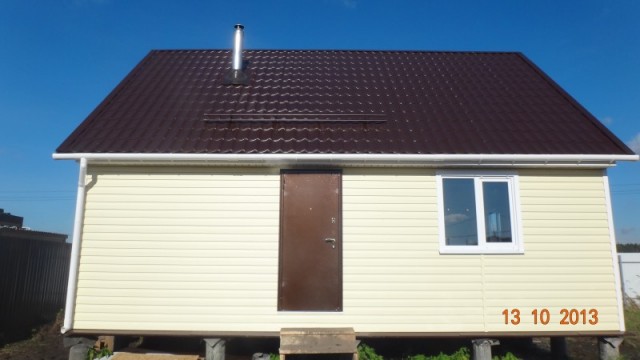

Сайдинг мы заказывали самый дешевый, выбирали по маленькому образцу. Цвет называется "бежевый", но на мой взгляд на бежевый не похож :-). Но спокойный - хотя я все думаю, что может серый смотрелся бы поинтереснее. И еще - у сайдинга видны швы в местах соединения, мне в глаза бросается :-(. Бригадир сказал, что летом от солнца и тепла сайдинг немного расширится и будет не так заметно. Показал, что и у соседей также. Много лет перд нами была соседская стена и я никогда не обращала внимание на эти стыки, а вот на своей стене сразу заметила :-). Если это кому важно, то наверное как то можно заранее обговаривать варианты укладки сайдинга. пол и внутри дома:
сайдинг "бежевый" :-) и наружняя отделка
на фото видны швы от сайдинга

Я не пойму почему увас сайдинг стеновой оказался сафитом где сафитный сайдинг как подкровельное пространство будет дышать а в документации прописан софитный сайдинг и сколько сайдинг стоит в допах .

софитный сайдинг у нас сделан - он белого цвета, но практически на фото да и живьем не отличается контрастом от "бежевого". Что значит как подкровельное пространство будет дышать? А как должно? Я на форуме столько нюансов узнаю, о который и не думала :-( В документации, которая у нас на руках софитный сайдинг не прописан, просто "отделка дома сайдингом". Цена 105 тыс.

Dom70 написал : софитный сайдинг у нас сделан - он белого цвета, но практически на фото да и живьем не отличается контрастом от "бежевого". Что значит как подкровельное пространство будет дышать? А как должно? Я на форуме столько нюансов узнаю, о который и не думала :-( В документации, которая у нас на руках софитный сайдинг не прописан, просто "отделка дома сайдингом". Цена 105 тыс.
 Это не сафитный это такой жи стеновой только белый а сафит он в виде вагонки и в нем есть маленькие дырочки через которые идет проветривание крыши . Не знаю сколько стоит монтаж сайдинга в Тереме но у нас местные берут 350 р. метр кв. на ваш дом цена сайдинга без сафита 25-30 тысяч р. Даже если у вас вентилируемая крыша и то не поможет, сафит с стенового сайдинга  и вся форнитура для метало черепицы заглушили про дых намертво жара летом у вас будет на мансарде 40 гр. скопившаяся влага превратится в парную баню за ночь метал на берет конденсата а на утро ударит солнце вот и думайте что будет происходить под метало черепицей.

Dom70, А почему сразу цокольный отлив не поставили? Это реальная проблема... так как установка его должна производится до сайдинга. Просто он так же как и капельник... цокольный отлив, устанавливается под мембрану! Зря... очень зря, либо Вас не уведомили заранее! Для того, что бы не было видно соединения сайдинга между ссобой, нужно ставить Н-профиль... и Терем об этом прекрасно знает... но экономия берёт своё!!!
И кстати, вот правильная отделка с применением Н-профиля, нормальным сайдингом (от Дёке), перфорированный софит по кругу... и широкие наличники!!! И это всё дешевле чем от Терема.
