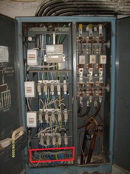

aleksandrshef написал: Провод заземления 6 мм2 достаточно будет?
Идеально, лучше моножила, как она сейчас маркируется, а ПУВ. Должна быть подключена к шине, куда подключёна нулевая жила питающего кабеля, во ВРУ дома
примерно так выглядит ВРУ дома.
Сообщений: 137447
12.04.2017 в 00:07:38
megrad написал: примерно так выглядит ВРУ дома.
А там в правом отсеке болтаются неподключенные нули или броня? :)
megrad
megrad
Регистрация: 07.04.2014
Сообщений: 15839
12.04.2017 в 06:23:50
BV, не знаю, с просторов вставил.
